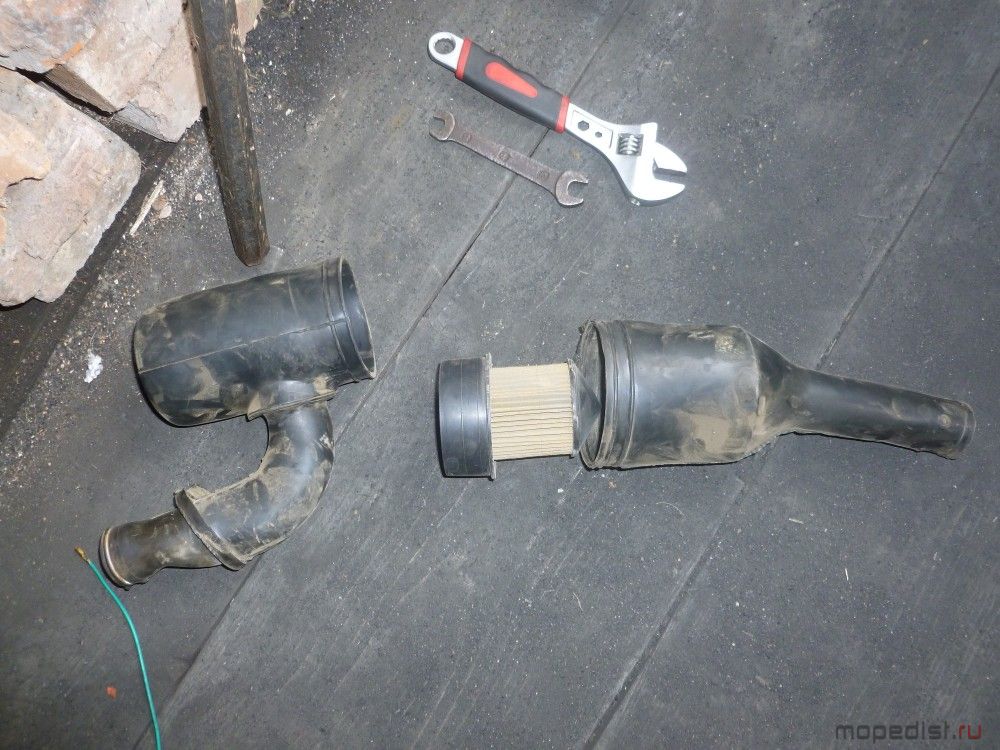

Итак, проблемы такие. Купил новый карбюратор, поменял воздушный фильтр. Все собрал. Мощность увеличилась, НО! раньше он развивал скорость под 80 км/ч. Сейчас же 45 и все. На 4 скорости еле еле набирает скорость.
В клапана не лазил не разу.
Карбюратор отрегулирован с завода. Но обороты мотор набирает неплохо. С карбюратором я думаю все хорошо. Он новый. А вот скорость, почему то не набирает. Свечу кстати тоже новую поставил.

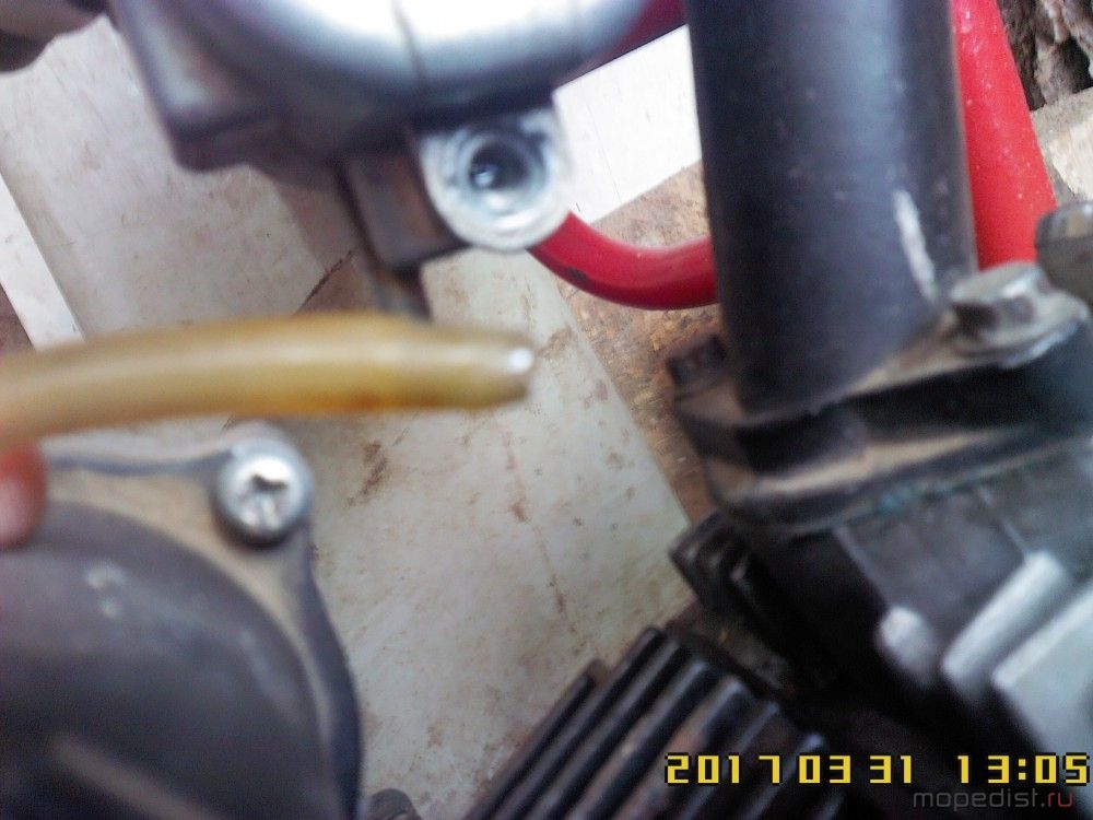

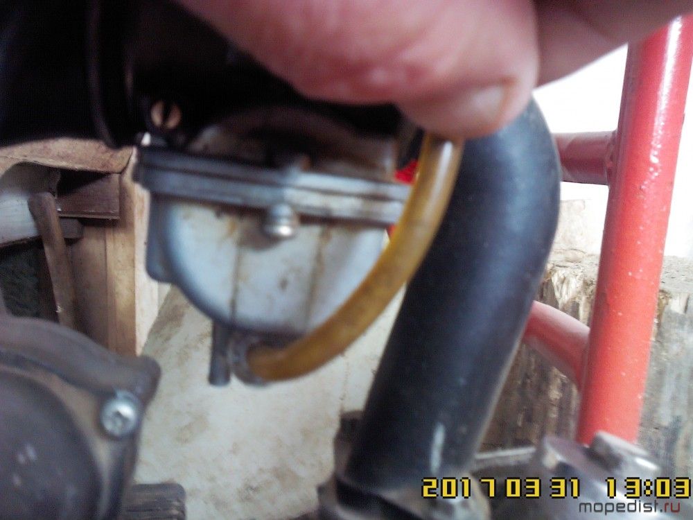

Формальная логика подсказывает, что раз менялись только карбюратор и фильтр, то и смотреть нужно на них с особым пристрастием.
Я подсматривал на уровень в поплавковой камере таким образом.
Прозрачную трубочку с внешним Ф6мм заточил на мелком наждаке "под конус", чтобы вкрутить потом вместо заглушки для слива "гадостей".
И можно смотреть: хоть на заглушенном моторе, хоть на заведенном.
Для начала попробовать проехать без воздушного фильтра. Будет нормально ехать - поставить фильтр и снова проверить.
