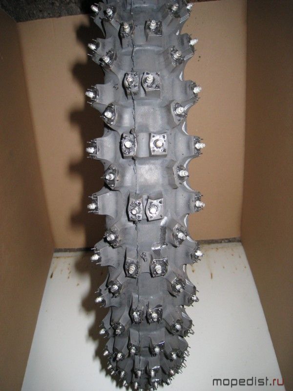

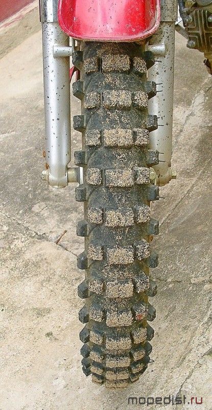

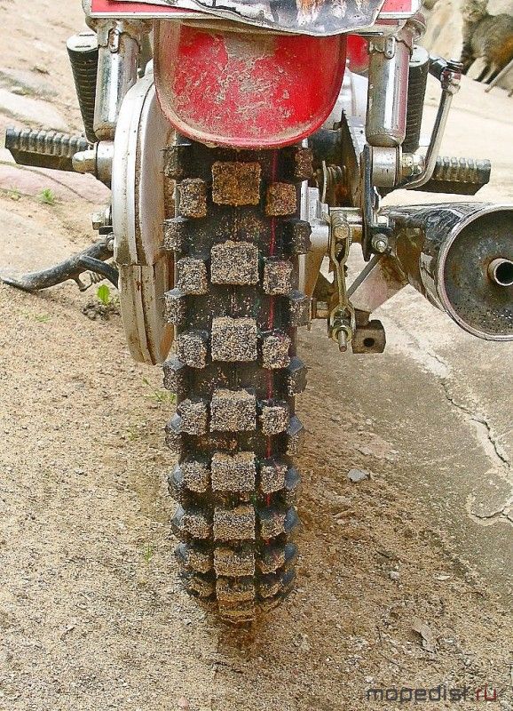

Поставил тут себе ведущую 13, ведомую 46. Передаточное 3,53. (До этого было 14/41, передаточное 2,92.).
В горку, на которую в прошлом году приходилось соскакивать и ослик мог на 1 передаче втащить только себя, заскакиваю на нем, как на лихом жеребце. НО - максимальная на асфальте - 60.
Или оставить, как есть, или попробовать 13/41, передаточное 3,15. Будут и овцы целы - пойдет в горку, и волки сыты - скорость на асфальте увеличится... stuk dash

Фигня ваш асфальт, вот сырой песок с "гребной" резиной . И цепи рвали и полуоси ломали .
Wittich
Волосово
2143 дня назад
Прохожий:
Тут такое дело...
На переднем
На заднем
Воть и цепи рвем!!! rofl sarcastic
И звездочки разваливаются.... look
