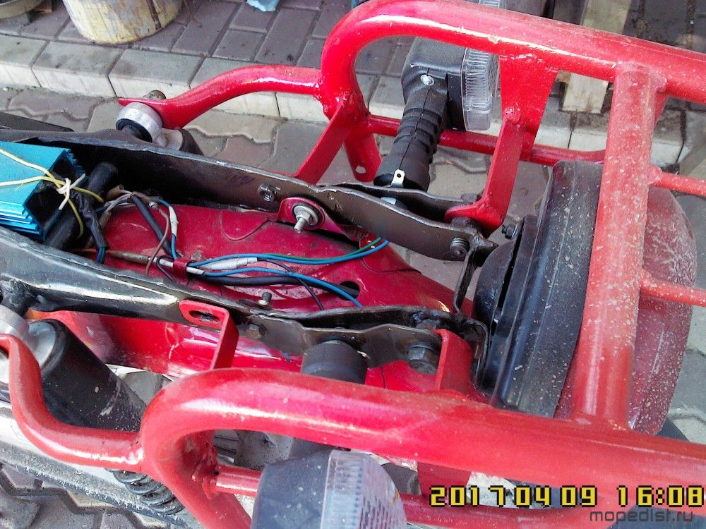

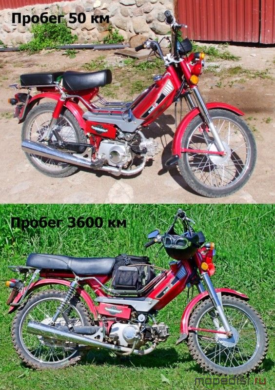

Тут настройка на овраги - буераки, песок и т.д.
Посему "кросс 70/100-17" на обоих колесах.
Прошлось доработать крепление переднего крыла, чтоб 70/100-17 встала, и убрать проводку из под заднего крыла наружу.
Подбор передаточного числа цепной передачи (стояло изначально 14/41). Сначала поставил 13/46, тяговое усилие хорошее, но на ачфальте чуть-чуть не хватает скорости... Поставил 14/46 - и в горку на 2-й, редко когда 1-я, и на хорошей дороге 60.... Цепь 428Н.

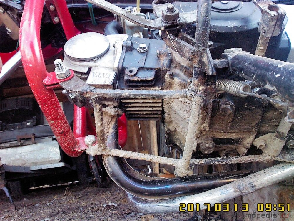

Задок поднимай - не поднимай - а куды педаль тормоза деть??? По клиренсу она критична....

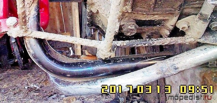

Резкий спуск по каменистой дороге после проливного дождя, когда на дне вымоины камни торчат как зубы у дракоши. Слалом слаломом, но не от всего увернешься. Крутой спуск по лесной тропинке с кореньямм. Может ты просто в такие ситуации не попадал. stuk

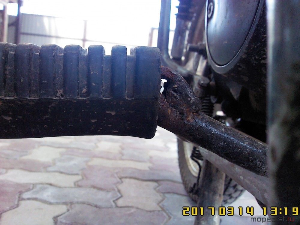

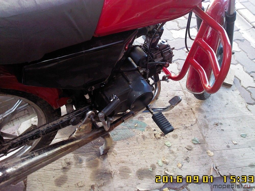

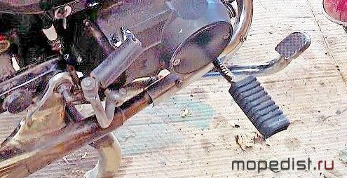

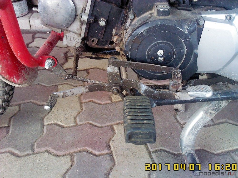

Wittich:
куды педаль тормоза деть??? По клмренсу она критична....
Можно не "деть", а переделать, если захотеть.
Но ведь тут же захочется еще и пластину-лыжу под двигатель поставить. laugh
Wittich
Волосово
2312 дней назад
Не конструктивно!!!
Педаль осталась под глушаком. Не интересно sad
Редактировалось: 1 раз (Последний: 2 июля 2017 в 14:20, Wittich: причина не указана)
Убьюсь, но газ не сброшу
Wittich:
Зато у нее ход изменился - намного меньше стал, чем при заводском исполнении.
На Яве-старухе ездить доводилось? Вот, примерно такое же ощущение было у меня, когда переделал.Добавлено спустя 4 минуты
Wittich:
Не конструктивно!!!
А себе-то фотки сохранил... laugh
Это была, так сказать, грубая "проба пера". Если бы я не разочаровался в этой мопедке полностью и не продал, то переделал бы потом "набело".Добавлено спустя 18 минутНа вот, глянь - может еще что для себя полезного углядишь.

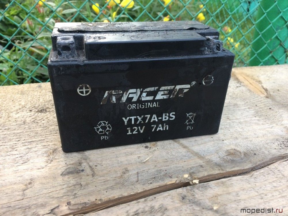

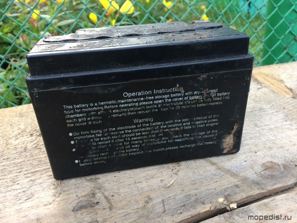

Мой аккумулятор к сожалению сдох. 4 года служил верой и правдой, а на 5 сдулся. Сейчас езжу с ним, но он нисколько не заряжается.
На днях купил Юпитер 5, в аккумуляторном отсеке стоял вот такой аккумулятор RACER YTX7A-BS 12V 7Ah. Он подсевший, но зарядке поддастся.
Можно ли такой аккумулятор установить в мопед Альфа 72 куба? Электрика, провода ничего не сгорит?
Prof61
2255 дней назад
Можно. Но не влезет. В Альфу идут 4 (можно 4.5) ампер часа 12 вольт от источников бесперебойного питания. А так, хоть автомобильный на багажник ставь.
