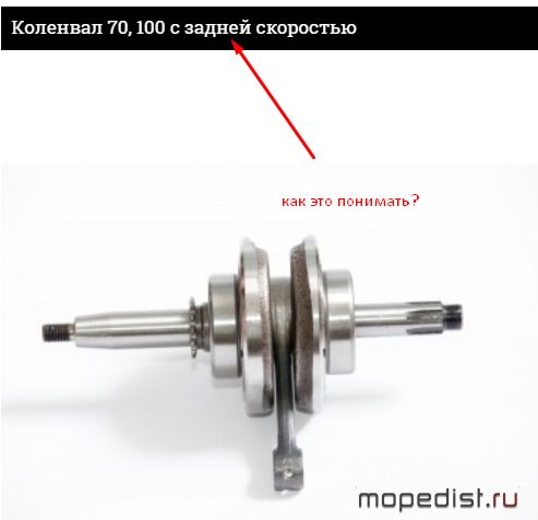

Кто подскажет что означает коленвал с задней скоростью, У меня обычный мопед Дельта 50 кубиков, расколол двигатель заказал через инет магазин коленвал, а только тогда дочитался что в описанию к коленвалу написано, коленвал с задней скоростью, хотя по фото вроде бы как мой родной. Во ссылка (модеры не сочтите за спам) коленвал с задней скоростью как это понимать?Добавлено спустя 5 минутВот так он выглядит на фото в магазине

Для преобразования силы в крутящий момент используют коленчатый вал, который состоит из шатунов и имеет сложную форму. Коленвал 70, 100 с задней скоростью для мопеда Дельта изготовлен из высокоуглеродистой стали. Весь процесс производства проходил в заводских условиях при использовании пресс-машин в несколько этапов. Все элементы коленвала изготовлены по точным размерам, все части соедены между собой без люфта и брака. Шлицы имею качественную и прочную структуру, что сводит процент поломки к нулю. У нас вы сможете приобрести коленчатый вал с задней скоростью по низкой цене, а срок эксплуатации окупит стоимость во много раз. - See more at: https://motoukraina.com.ua/zapchasti-moped-delta/kolenval-deltla-alfa-70-100-s-zadney-skorostyu#sthash.CPiTa7Oj.dpu
Украина рулит. Ищут лохов или цену набивают. Коленвал должен крутиться и ВСЁ.
Куда поедем это кпп редуктор и т.д.

sergstesh, Есть трёхступенчатые моторы с задней скоростью. такие моторы ставят на квадрики.

Мне он подойдет на обычный китайский мопед Дельта 50 куб. или нет, в чем отличие? - по фото один в один как у меня

Чисто в теории, должен, хотя не факт. Там колено по длине хода различается. Для 50/70 - свое, для 110 - свое, да и картер другой, с большой дыркой под цилиндр. 100сс на этих двигателях не получить. На 1P39QMB можно было таким образом объем до 80-90сс накрутить c заменой поршня на плоский, но на FMB такое не прокатит.
А задняя скорость... Ну у колена задней скорости не бывает.) Подбирай колено по объему. Больше они ничем не различаются. Описание про то, что это лучшее колено в мире - что-то вроде научной фантастики. Обычный фабричный Китай, ничем не примечательный.

Я думаю подойдет, если по габаритам и размерам все то.
