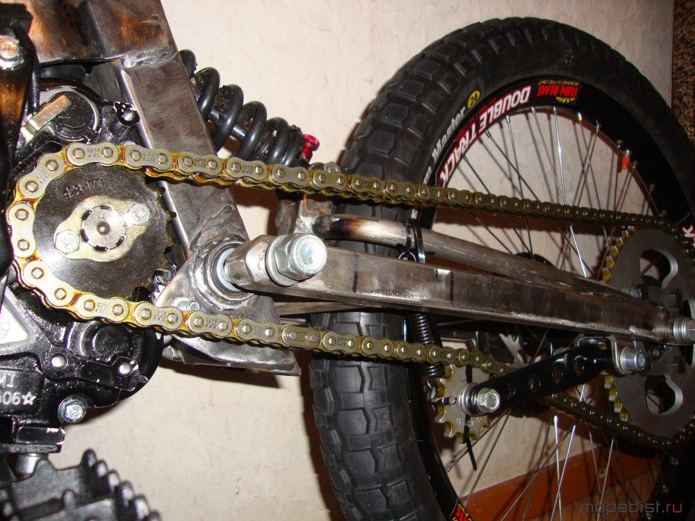

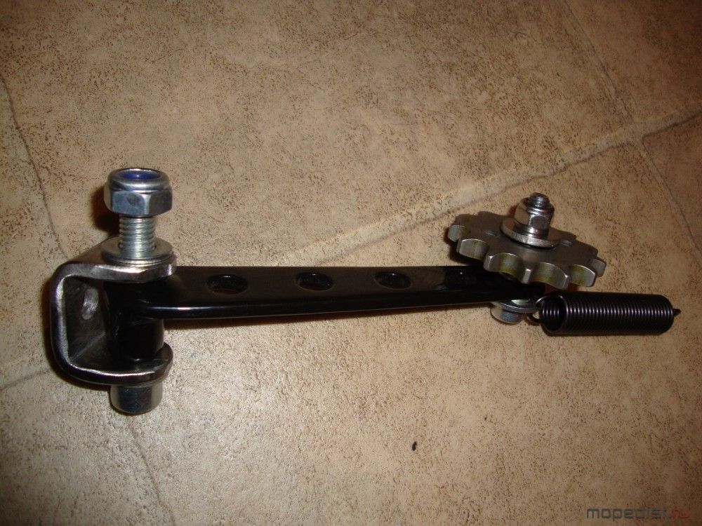

Ну значит нет худа без добра.Добавлено спустя 3 минутыНарод, думаете нормально будет, чтобы натяжитель вниз давил, так вообще делают, цепь не соскочит?
4 часа назад
Артем:
Об крышку закрывающую звезду тереть не будет? Обычно так не делают.
Лучше чтоб поджимала.

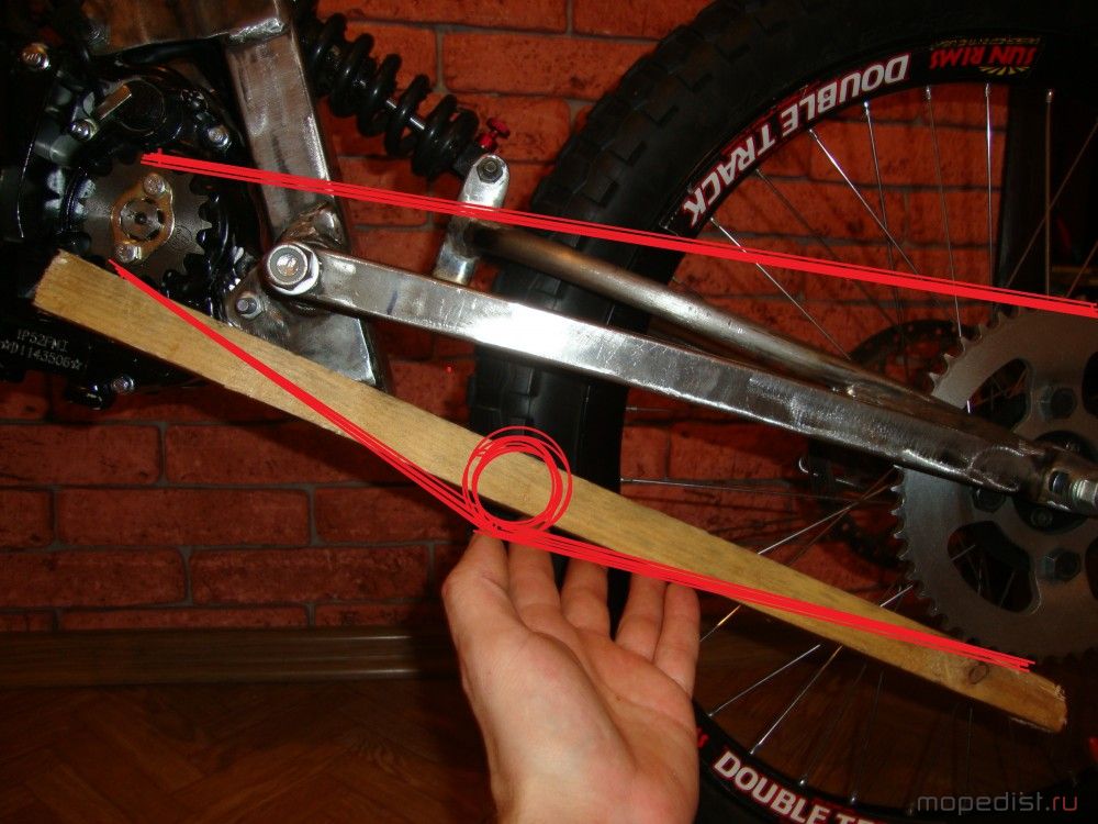

Сверху, где цепь проходит над маятником, по виду очень мало места. Туда и наклеить/закрепить накладку из капрона или фторопласта, чтоб не терло по маятнику. А снизу поджимающий ролик.
Ролик натяжителя и капроновые накладки на маятник
Редактировалось: 3 раза (Последний: 21 февраля 2017 в 00:31, Мослитр: причина не указана)

У меня на самоделке вниз давит, и что?
Артем
Череповец
2861 день назад
payalni:
и что, как?Добавлено спустя 10 минут[quote=]Сверху, где цепь проходит над маятником, по виду очень мало места. Туда и наклеить/закрепить накладку из капрона или фторопласта, чтоб не терло по маятнику. А снизу поджимающий ролик.[/quote]
у меня высоковато двигатель, ниже никак, при сложенном маятнике цепа будет сильно лязгать о маятник, вот думаю, если вниз отжимать, то норм будет.
4 часа назад
Если натяжитель будет как на рисунке (красным), цепь слетит и сломает крышку, закрывающую звезду.
Редактировалось: 2 раза (Последний: 21 февраля 2017 в 21:01, Мослитр: причина не указана)

тогда ловушку поставить, или как на великах. Надо думать.

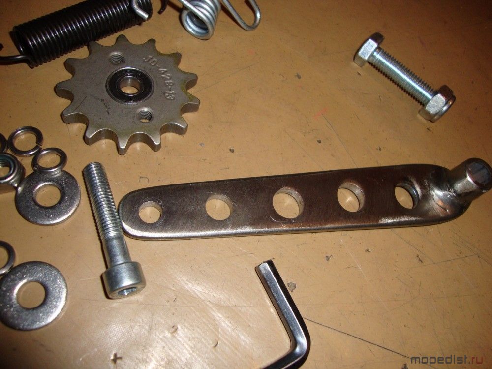

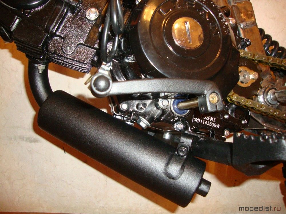

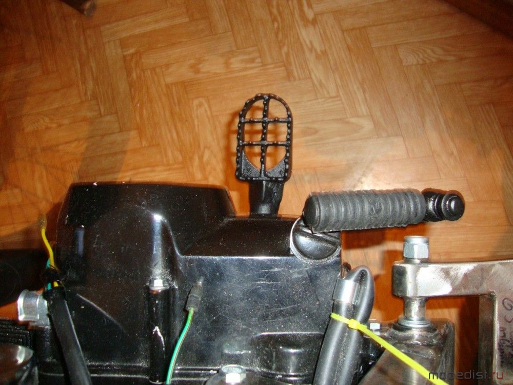

Продолжаем.
Приблудил топталки и укомпактил лапки.
Добавлено спустя 27 минутС натяжителем не стал мудррить, сделал как обычно.

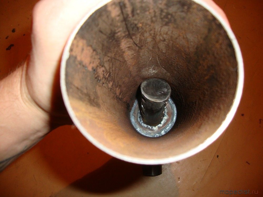

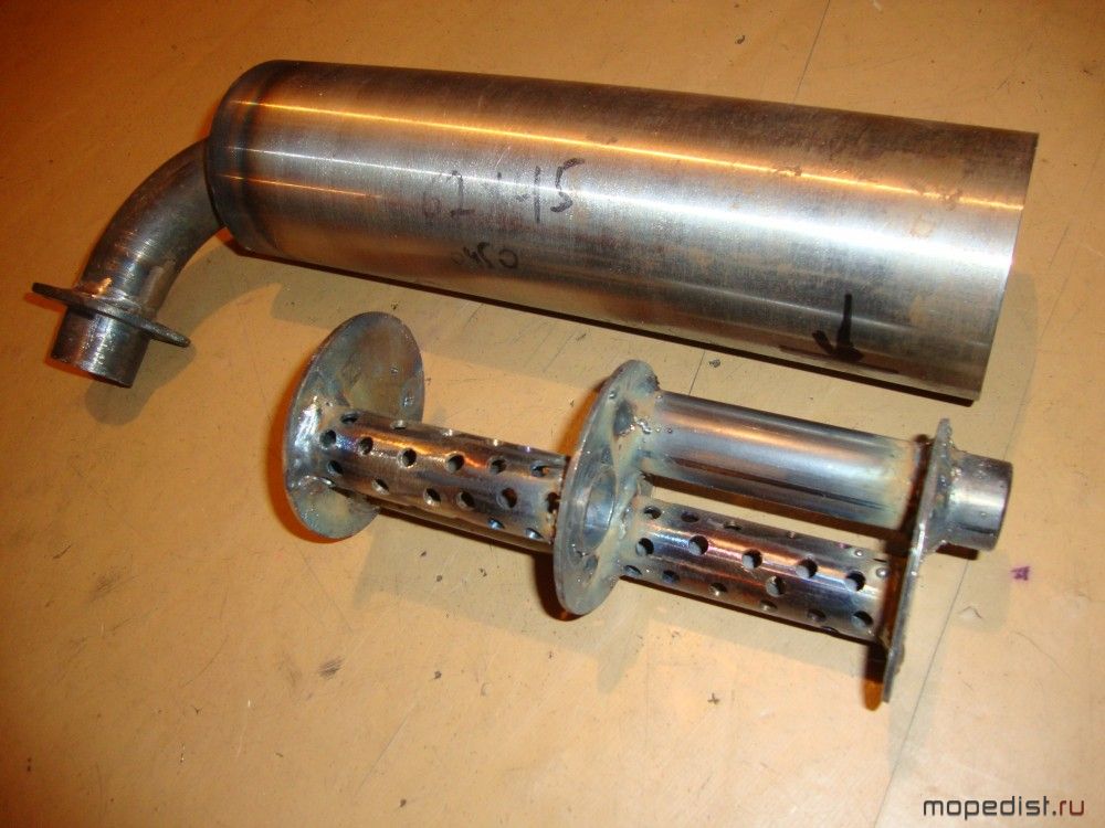

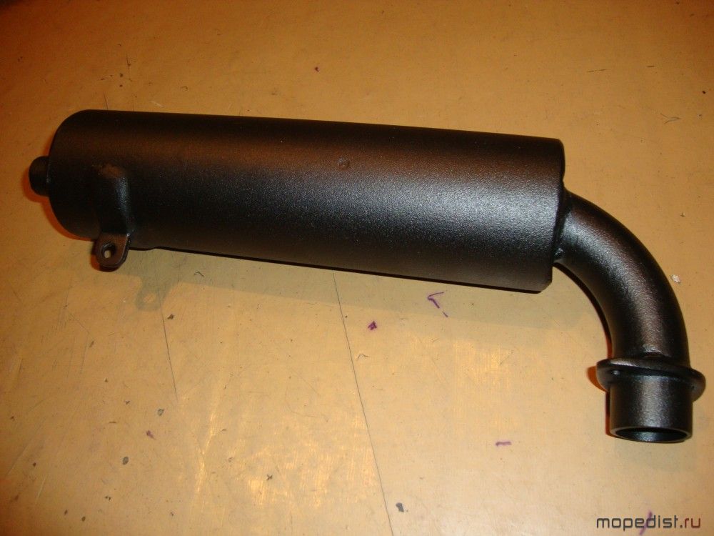

Глушитель.

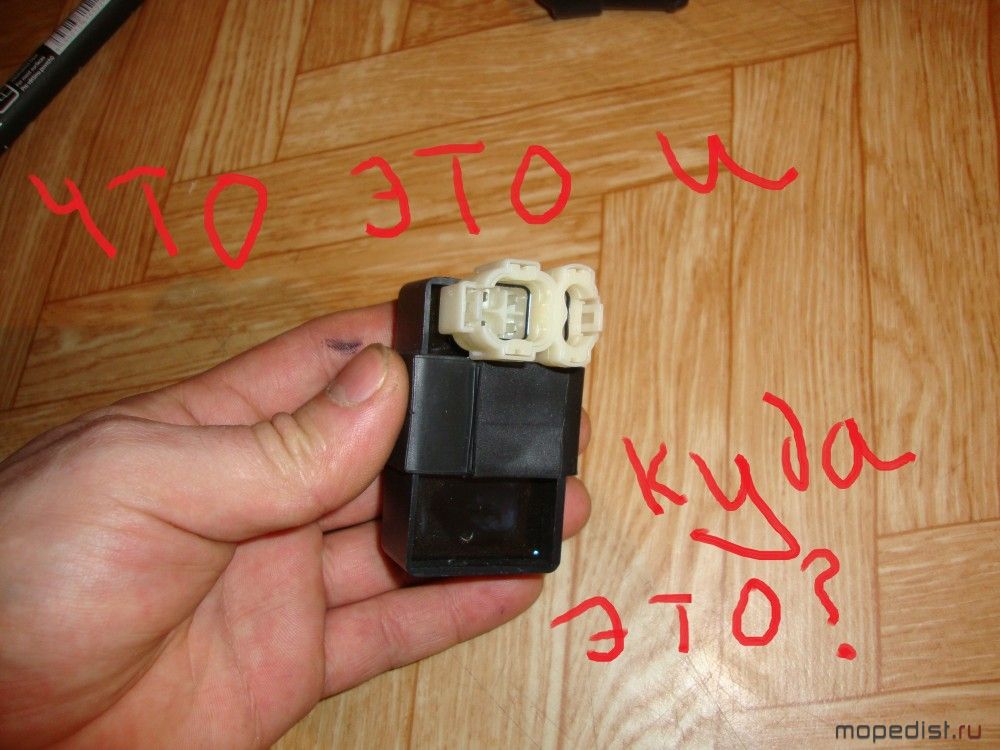

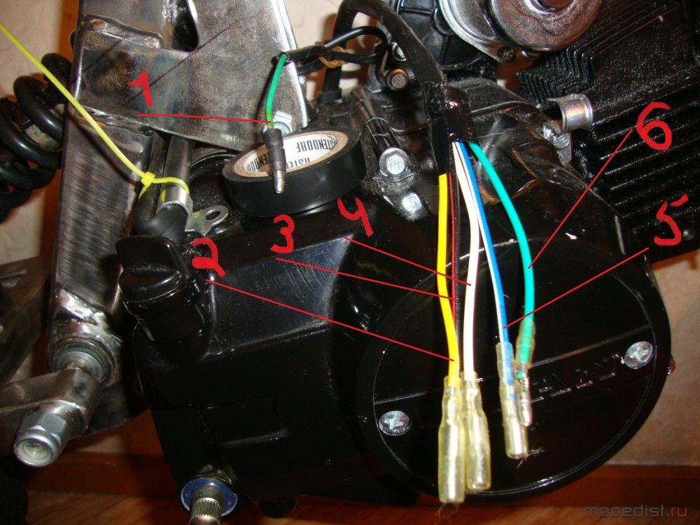

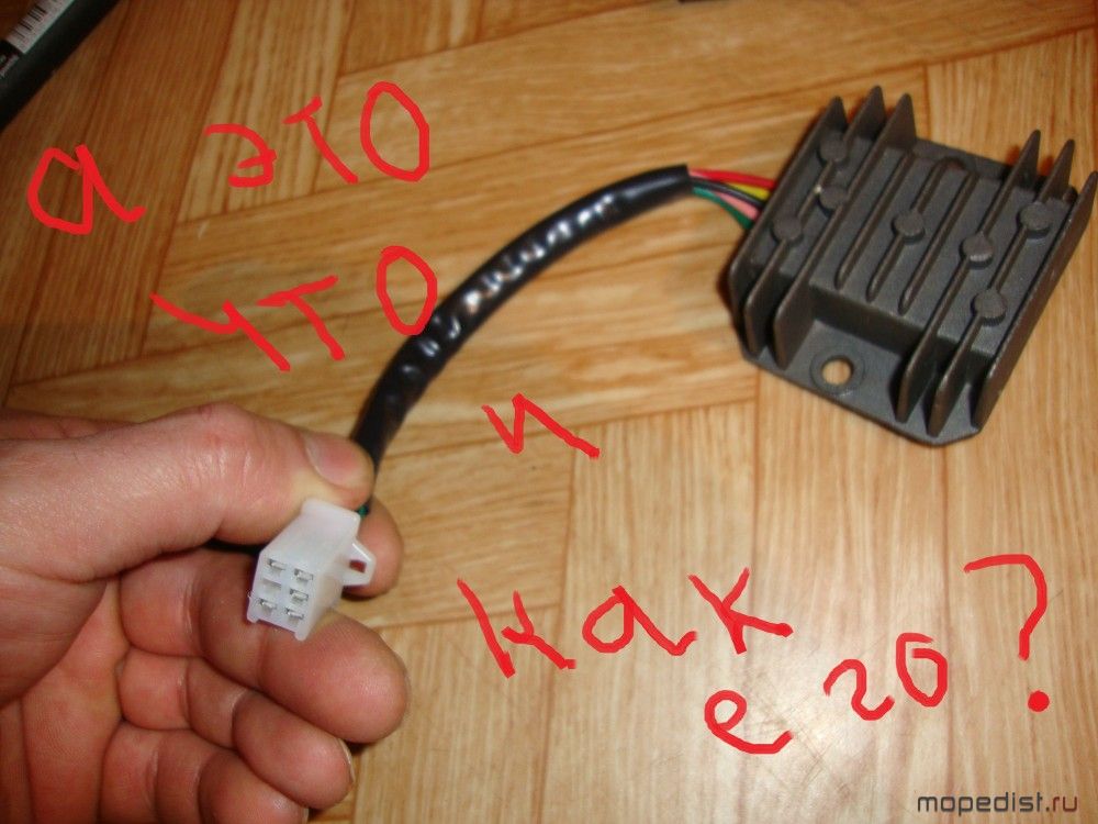

Добавлено спустя 19 минутЛюди, нужна ваша помощь.
Хотел попробовать завести, но понял, что не судьба, всё китайское, ничего не стыкуется.
Подскажите, чего в кого воткнуть?
Pedro de Pakas
5 часов назад
Артем
Череповец
2861 день назад
спасибо, буду разбираться.Добавлено спустя 2 минутыА бензин какой требуется?
Pedro de Pakas
5 часов назад
Бензин 92, степень сжатия там смешная обычно.

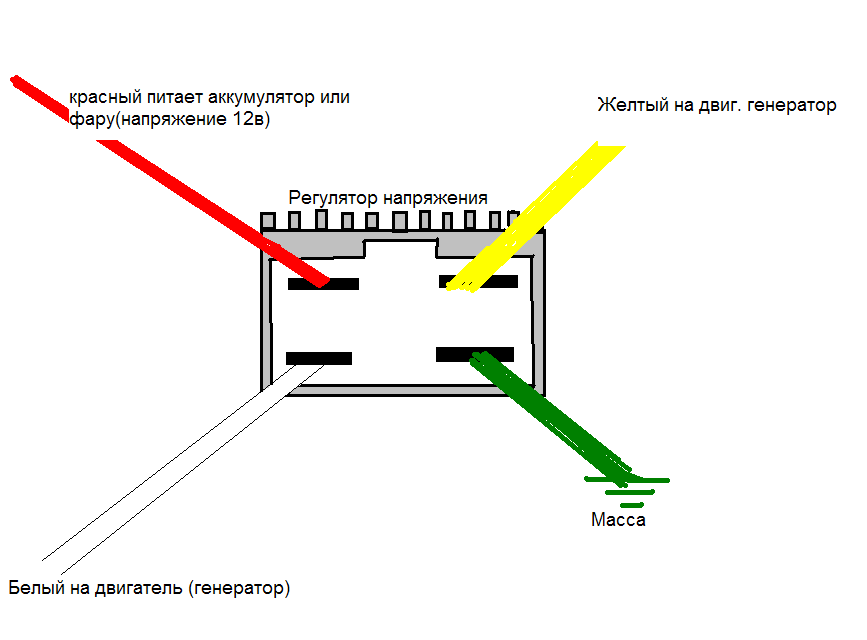

Судя по картинками, регулятор напряжения и генератор тут по правой стороне схемы, белый и желтый с мотора пойдут на розовый и желтый регулятора. Но прозвонить гену тестером надо всё равно для верности.
Артем
Череповец
2861 день назад
А датчик на схеме это № 1 на моем фото или что?
Pedro de Pakas
5 часов назад
Датчик на фото это 5, зарядная катушка 3, масса 6.
1 это датчик нейтралки, скорее всего. Должен слева в мотор уходить.
Kot
Kot
Запорожье
3438 дней назад
Датчик холла,из двигателя это сине-белый провод.
Редактировалось: 2 раза (Последний: 20 марта 2017 в 00:32, Kot: причина не указана)
Pedro de Pakas
5 часов назад
Датчика Холла в этом двигателе нет.
Kot
Kot
Запорожье
3438 дней назад
Ну опечатались люди, бывает. Это он, это он - индуктивный датчик.
Редактировалось: 1 раз (Последний: 20 марта 2017 в 20:30, Kot: причина не указана)
Артем
Череповец
2861 день назад
То есть индуктивный датчик все равно сине-белый провод?
Там еще у звезды зеленый провод выходит №1, это что и куда?
Pedro de Pakas
5 часов назад
Со стороны звезды датчик нейтралки, на нём появляется масса при срабатывании.
Датчик сине-белый, да.
Артем
Череповец
2861 день назад
Спасибо.
Стоит ли подключать этот датчик нейтралки или никчему он, купировать?
Pedro de Pakas
5 часов назад
Стоит подключать, не надейся что в китайском моторе нейтралка будет сразу на ощупь ловиться.
