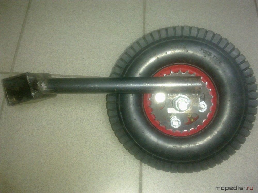

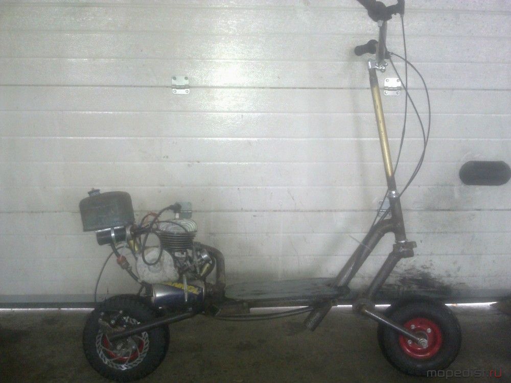

Привет всем!!! Самовар потому что решил сварить его сам joke
Скучновато зимой, вот и решил я повеселить себя сборкой самоката для сына. Цель - занять чем-то руки и научиться варить на самодельном инверторе. Раздобыл я убитый движок д6 без магнетто, сразу принялся за него. Спаял побыстрому зажигание Омича на микроконтроллере, заменил подшипники коленвала и сцепления. Поскольку цапфа коленвала легко входила в подшипник я наростил диаметр электроискровым способом. Вырезал новые прокладки. С трудом запресовал две половинки. Померял зазор в замках колец - 0,75 -0,80, но пока менять ничего не стал, собрад все в кучу. Завел дрелью, дырчит, аж все работники нашей фирмы собрались, на этом работа с мотором закончилась. Чтоб не привлекать внимание нужен глушитель, только подумал - сразу сделал из водопроводной трубы, пары колен и аэрозольного боллончика. Начал собирать раму, все думал, как сделать амортизаторы, но так с деньгами напряг - решил делать резиножгутовую подвеску, кусок резины у меня валялся в гараже. Накидал чертежик, на заводе наклянчил металла и труб, купил тачечные колеса и принялся кроить и варить.

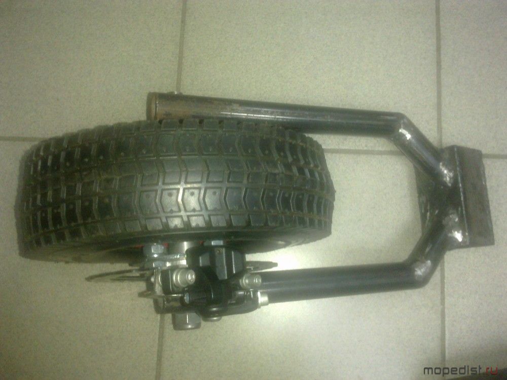

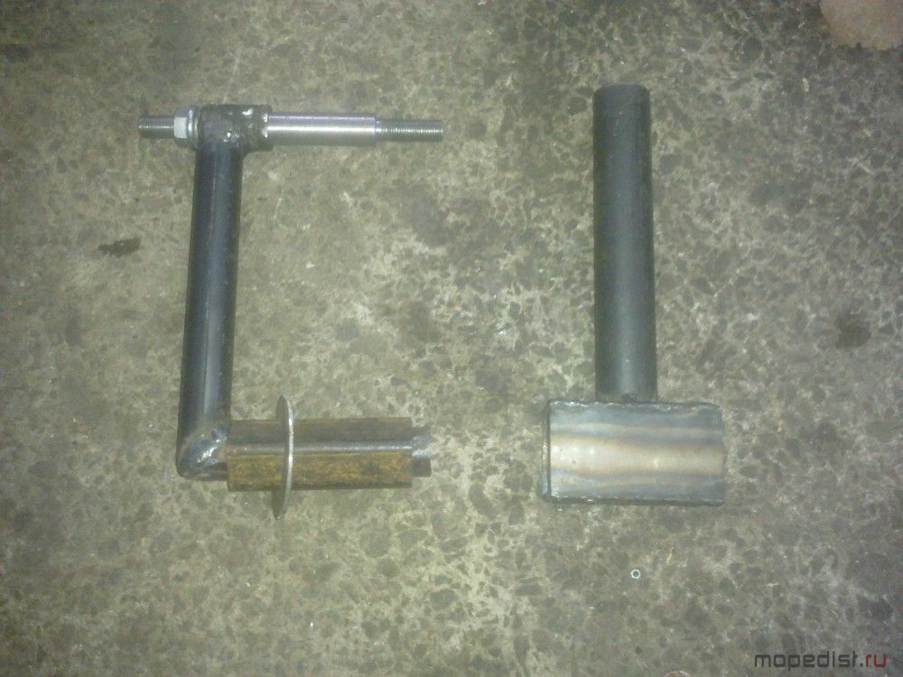

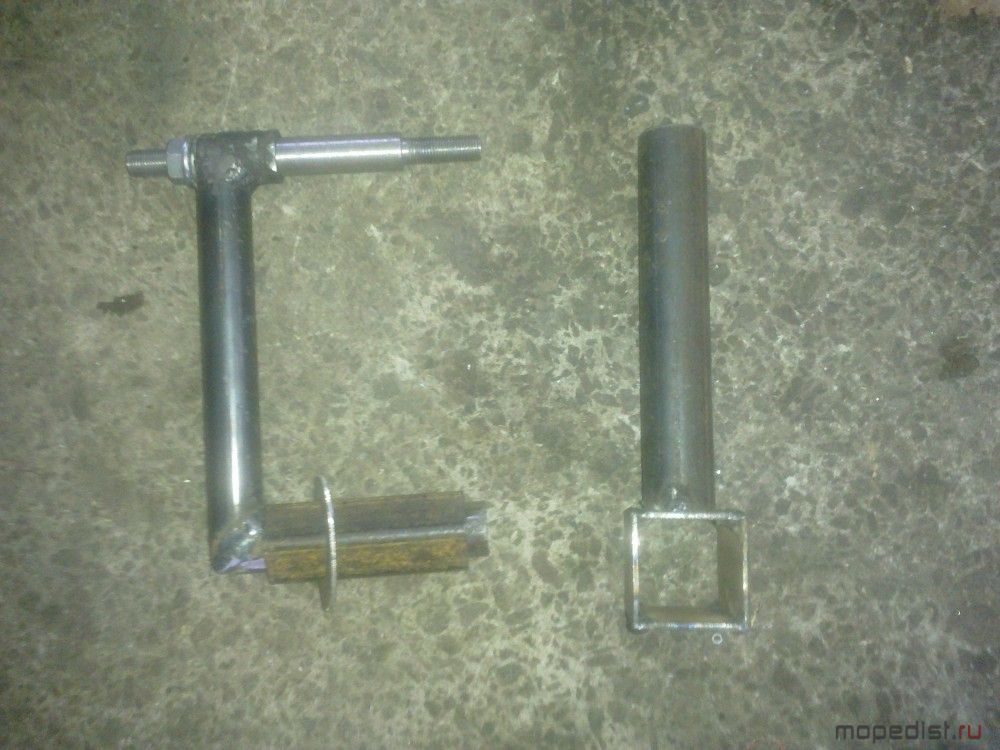

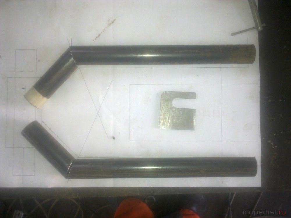

Рулевая подвеска
После запресовки резины и сварки рамы, подвеска оказалась очень даже ничего, как раз для моего веса, пружинит что нада, правда летом может стать немного слабее из-за температуры.
Собрал все в кучу, сделал удлиненные тросики завел стал пробовать ехать. По ровной дороге кое как едет, а вот чуть уклон не тянет нифига. Ну, думаю кольца плоховаты, заодно решил поменять и поршень. Купил поршень 000 и кольца 1-го ремонта. Поршень в цилиндр залезал только до уровня колец, поэтому я взял подходящую трубу и расточил цилиндр, чтоб поршень проходил его с напрягом, потом довел все полировочной пастой. Собрал в кучу, компрессия намного лучше по ощущениям. Тяги конечно немного прибавилось, но не особо. Думаю все таки проблема с зажиганием, сильно раннее поставил (по размыканию датчика холла 70 градусов чтоб на 92 бензине ехать), так как если отключаю контроллер, а значит зажигание становится одинаково раннее на всех оборотах мопед едет еще хуже. Завтра спаяю стробоскоп буду пробовать настраивать. правда и с карбюратором у меня тоже особо не получается, на прогретом движке как ни кручу винт качества не могу поймать оптимальный режим, опыта нет, не чувствую мотор.
ЗЫ Сорри за некачественные фотки, кроме старой нокии сфоткать нечем :)
Буду очень благодарен за подсказки и помощь в настройке мотора.

вылет переднего колеса отрицательный - рулиться вообще не будет, очень опасно с малым наружным диаметром колеса

Спортист, Уже начинаю жалеть что не написал раньше, мог бы избежать многих ошибок. Про вылет ничего не знал, делал все по подобию американского гопеда, нашел чертежик кто-то срисовал с оригинала, вот его я и придерживался, а на нем, как видно вылет тоже отрицательный.
Можно по подробне про вылет, и чем грозит отрицательный вылет, пока не покрасил не поздно переделать.

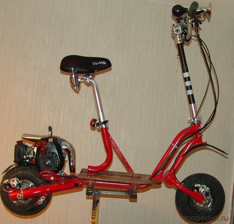

lobzik, http://www.mopedist.ru/upload/forum/28bf5a0bc7784e9a5b729943252d476d.jpg
Вылет на прототипе правильный. Это расстояние на земле от линии, идущей от рулевой колонки, до линии идущей вертикально от центра колеса.
Другое дело, что подвеска должна быть тянущей, а тут толкающая. При ходе колеса меняется угол наклона вилки. На маленьких колёсах поворачивают наклоном самого мотика, а не рулением.

просто будет очень своеобразная управляемость. с мелкими колесиками она и так не очень, а с такой конструкцией передка боюсь будет страшновато на более-менее приличной скорости (быстрее бегущего человека)

Я вчера катался и заметил, что радиус поворота немного великоват, но сегодня проехал вроде приспособился и смог развернуться на не очень широкой дороге. Быстро разогнаться пока не могу мотор барахлит, не тянет совсем, да и гололед у нас, стремно. Вот обещают скоро потепление, может снег сойдет, сделаю пол, а то ездить на одной ноге, стоя на трубе не очень, вот тогда и проверю на скорости бегущего человека. А пока борьба с зажиганием, нет опыта настройки, а под 92 бензин никто не может сказать точных данных, остается подбирать.

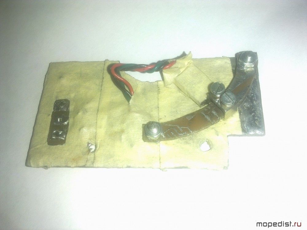

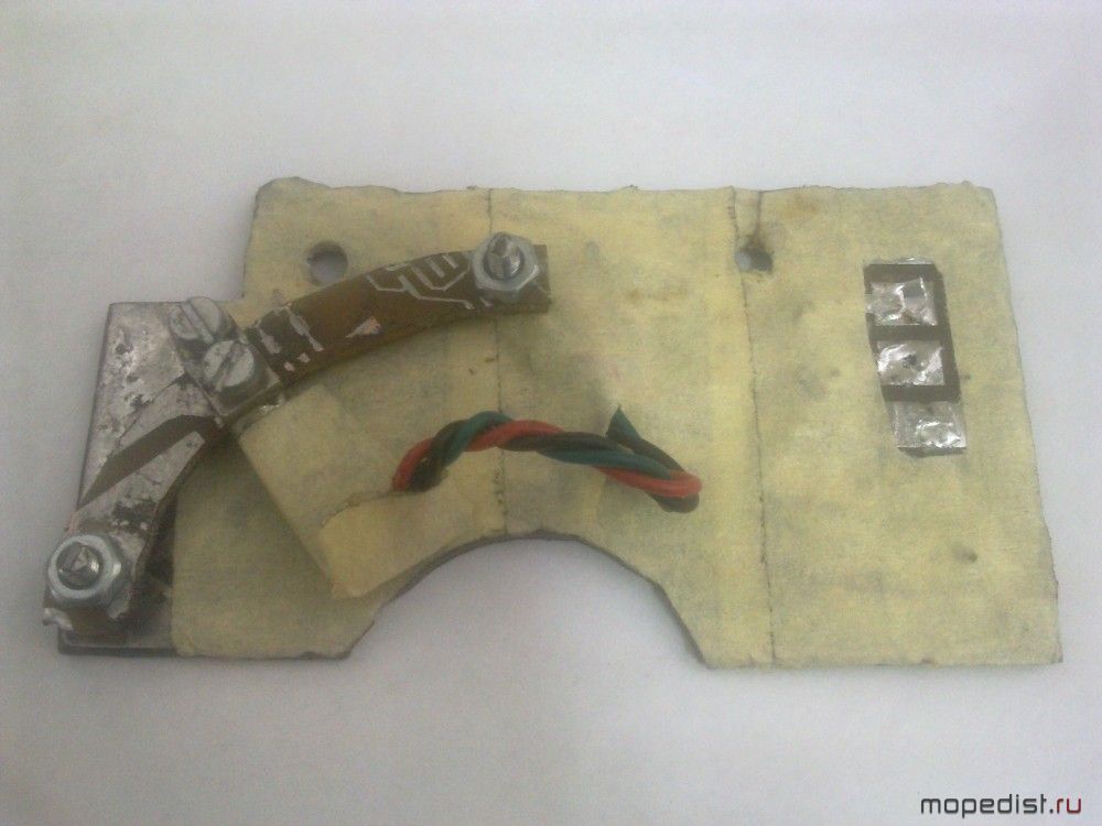

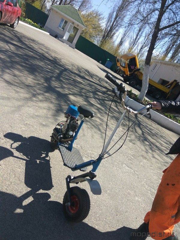

Покатался сегодня немного, подстроил зажигание, задействовал контроллер. Почти удалось устранить строчку. Выкрутил свечу, нагар кирпичный, значит карб настроен как нужно. Делаю брызговики, разбираю и крашу. Доволен как слон, тяга зверская, не очень легкого сотруднику выпер в гору, без проблем, а мнея дрыща тягает что с горы что под гору одинаково dance я уже не говорю про своего сына. Вот немного фоток:
плата зажигания, переделал чтоб легче было настраивать датчик холла на работающем двигателе

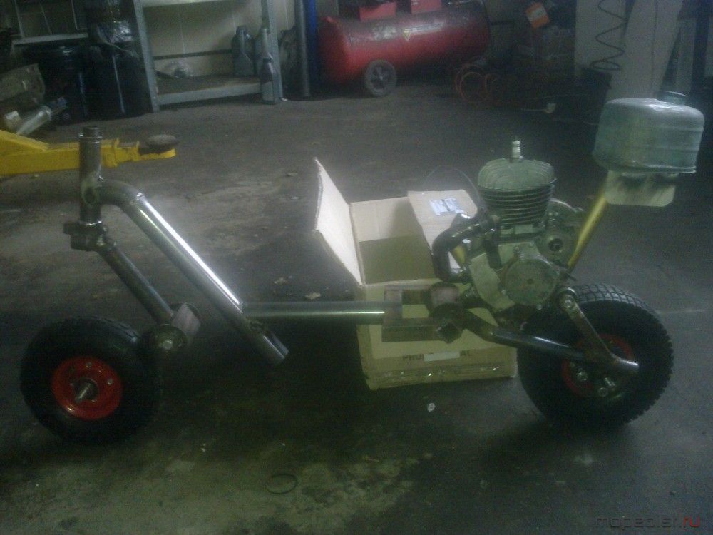

Фото непокрашенного самоката
И,наконец самодельный глушитель из аэрозоля
Но карбюратор к34д в планах...
Еще вопрос, можно ли вырезать диск сцепления из обычной стали, а то у меня выступы на диске почти износились, скоро провернет. Смотрел в интернете бу там состояние как у меня.
ЗЫ. И еще вопрос - как мне правильно исправить выбег переднего колеса? что подпилить, где подварить?

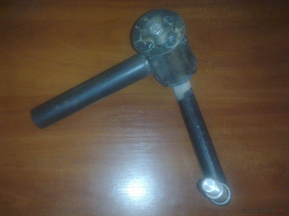

Очень информативно... но уже рулиться, я же написал что уже на нем катался. Другое дело что может не так комфортно, как на мопеде или велосипеде, но тут еще влияют, наверное, маленькие колеса и то что это самокат и нет опоры на пятую точку. Но я уже довариваю сиденье от велика с пружинами, думаю управляемость повыситься. А вот если есть идеи как мне подправить этот вылет, особо не сильно перекраивая переднюю подвеску прошу подсказать.
Куллер тоже вертолет, только маленький еще...
lobzik, Я же писал, что на прототипе - правильный, у тебя вроде нет. Померь и сравни. Попробуй перевернуть вилку, чтобы была тянущей. Но всё равно размеры выноса надо соблюсти. И с маленькими колёсами не поспоришь.

Попробую завтра перевернуть колесо, если управляемость повысится что-то буду делать, нет начну красить.

Харитон, прав,я бы тоже вилочку перевернул,а так почти прямой удар по шарниру от наезда.У Туриста аналогичная конструкция вилки,но нижний шарнир-вилка параллельно дороге,и при наезде на что-то легко отрабатывает вверх.

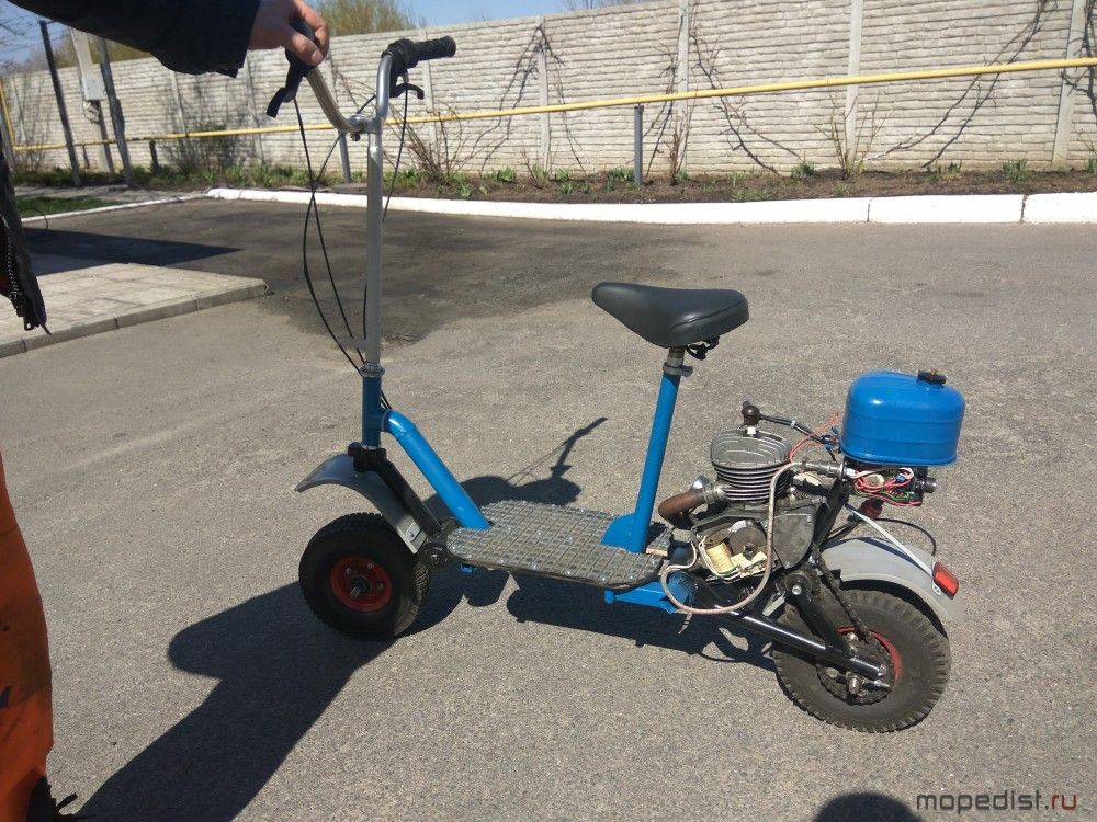

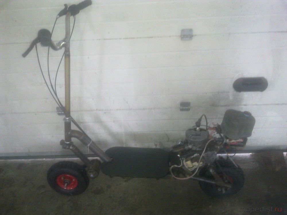

Вот так выглядит мопед на сегодняшний день, фара и спидометр в процессе.
Редактировалось: 1 раз (Последний: 10 апреля 2017 в 14:12, lobzik: причина не указана)
Mahovik
Щёлкино
6 дней назад
Вид прикольный!)) Но смущает меня передняя подвеска...(((( Не вылет, а сама конструкция - туда просто просится какой-никакой амортизатор от оси колеса вверх до места соединения вертикальной трубы и наклонной... О,блин... Она еще и консольная! shock shock shock Моё машиностроительное образование просто в полном ахтунге! Ну очень ненадёжный(и неудачный в плане напряженности) узел получается. Я бы при такой конструкции передней подвески не рискнул дать кататься своему ребенку.

Ну, моего самого тяжелого сотрудника выдерживает, а он за 100кг, и я на нем катаюсь уже месяц, деформаций не замечено. И насчет амортизатора не понял, резиножгутовой вполне себе справляется с своей задачей

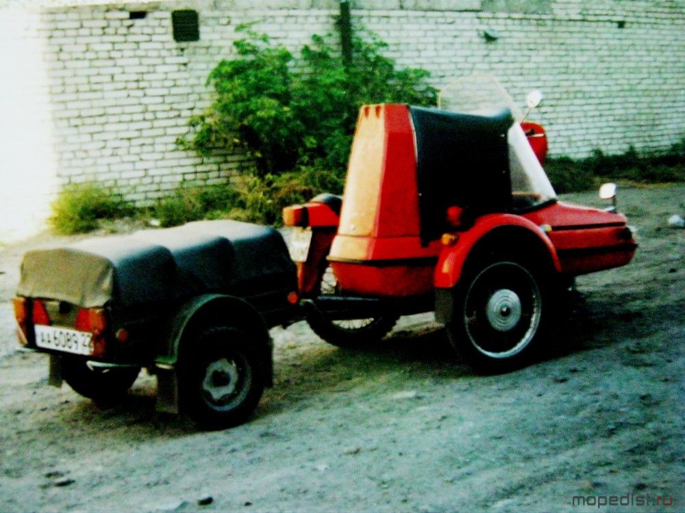

Амортизатор примерно такой как у мотороллера Муравей. Там похожая конструкция передней подвески, только без консольных извращений. Примерно так
Да пребудет с вами Сила!
nino
Маслянино
2756 дней назад
lobzik:
подобное ставилось на мотоприцепах... только там страховка была - если провернёт то упиралась в раму и не страшно, а тут на передке ! Ужость !
https://www.drive2.ru/c/1835580/
Непоседа на таком картоху возил по 20 ведер Только он крылья с колёсьями вырезал из кузова и впендюрил снаружи, колею расширил v
