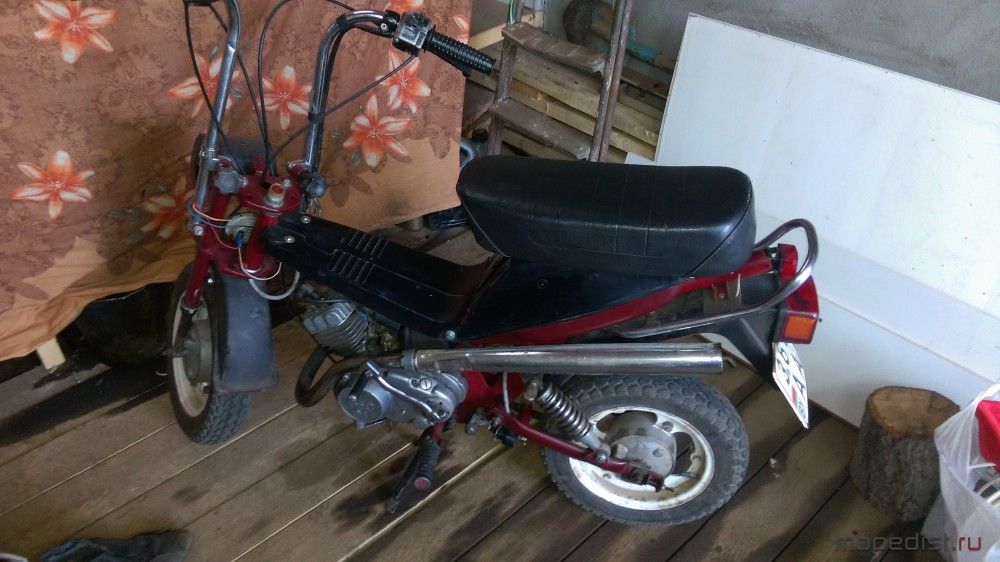

Решил создать тему на этом ресурсе про то как я из риги стеллы создаю -"БЕШЕННУЮ СТЕЛЛУ"
Для начала была куплена рига стелла.
Хотелось её восстановить до идеала,но проблема с поиском запчастей на v50,меня остановила,и посетила идея впихнуть в неё 110cc zlo

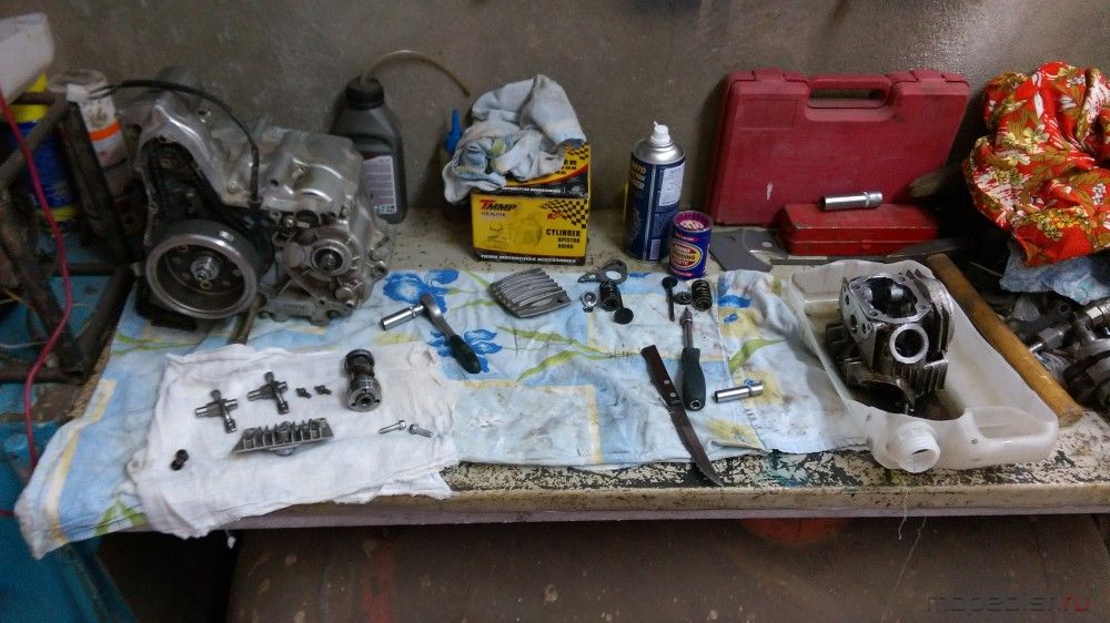

Купил угандошеный 1p52fmh,перебрал.

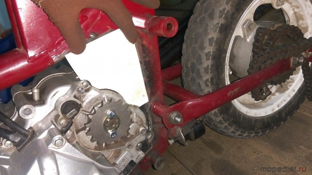

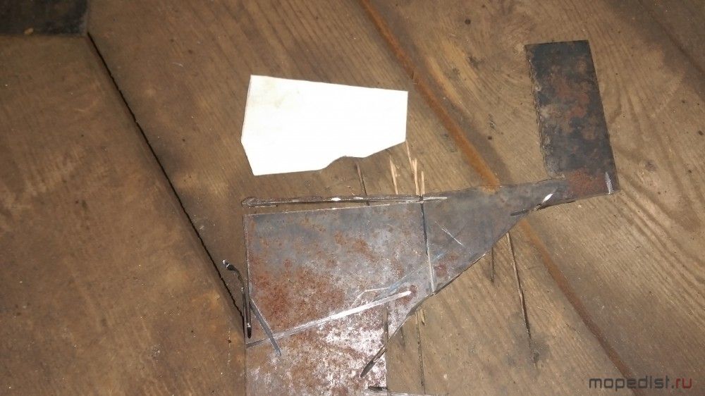

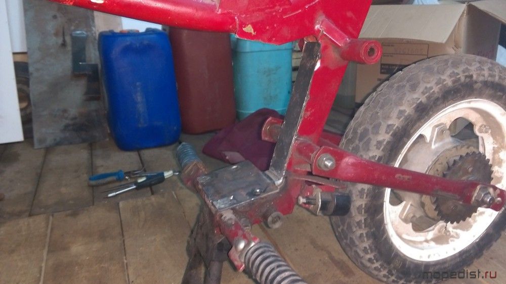

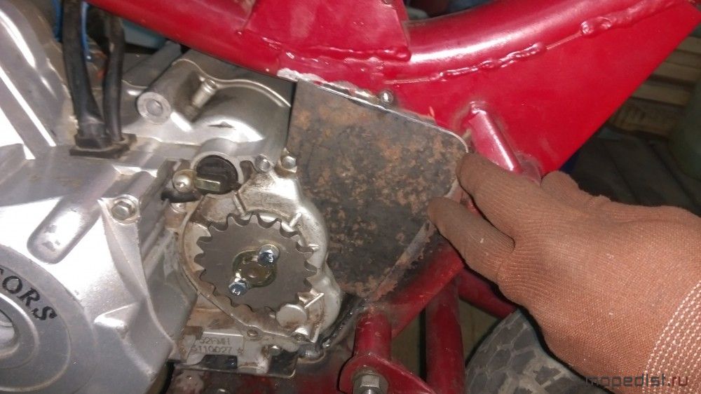

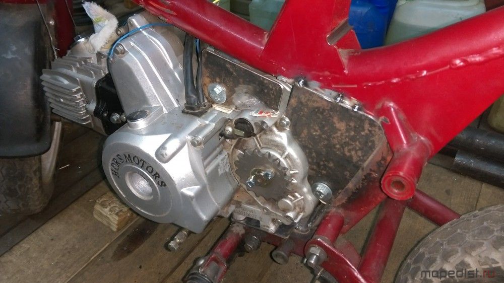

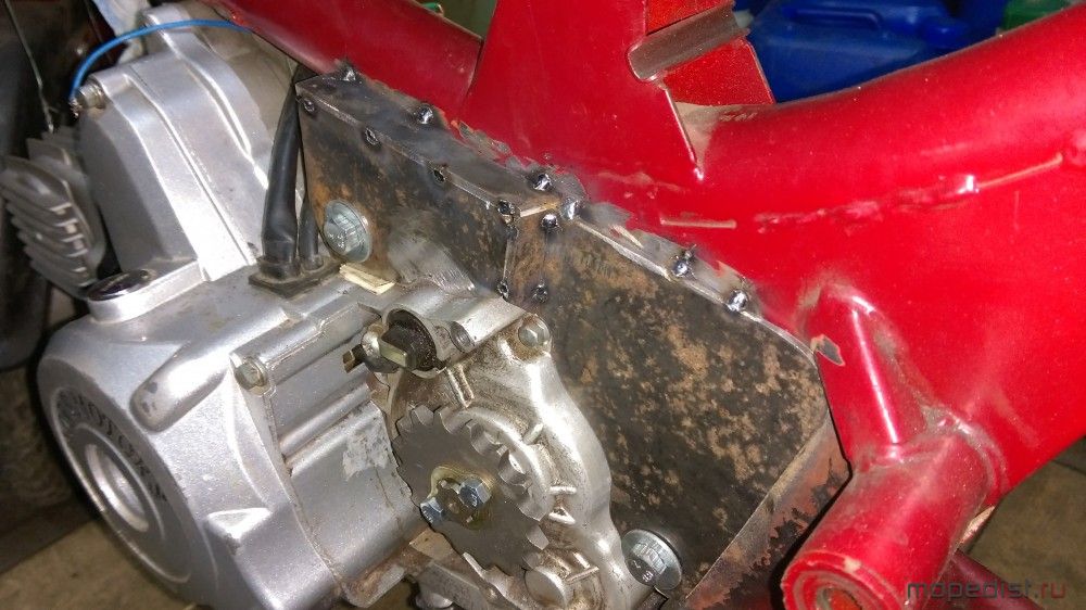

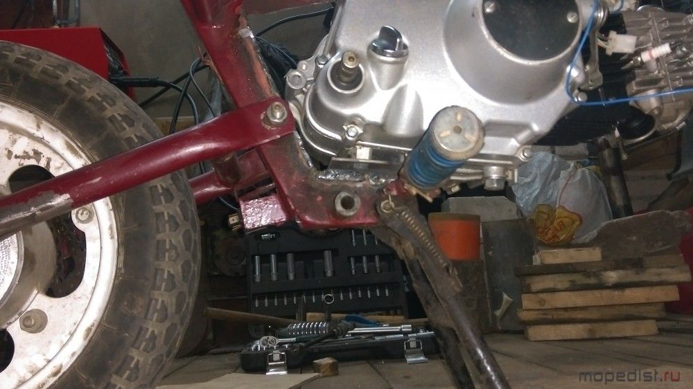

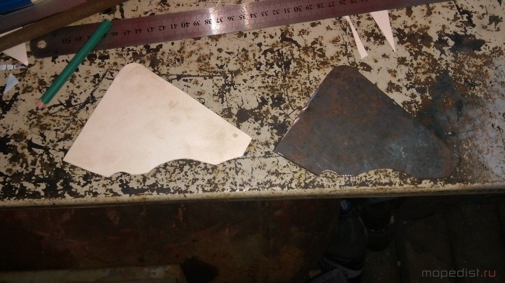

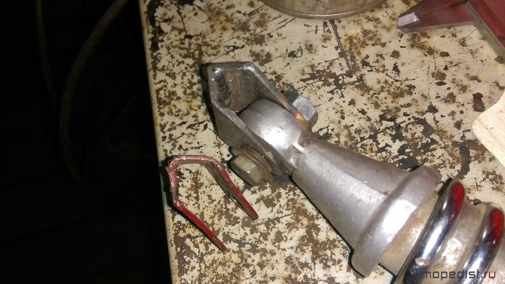

Изготовил новые крепления амортизаторов на маятник
Добавлено спустя 41 минутуЗавершаю крепление мотора

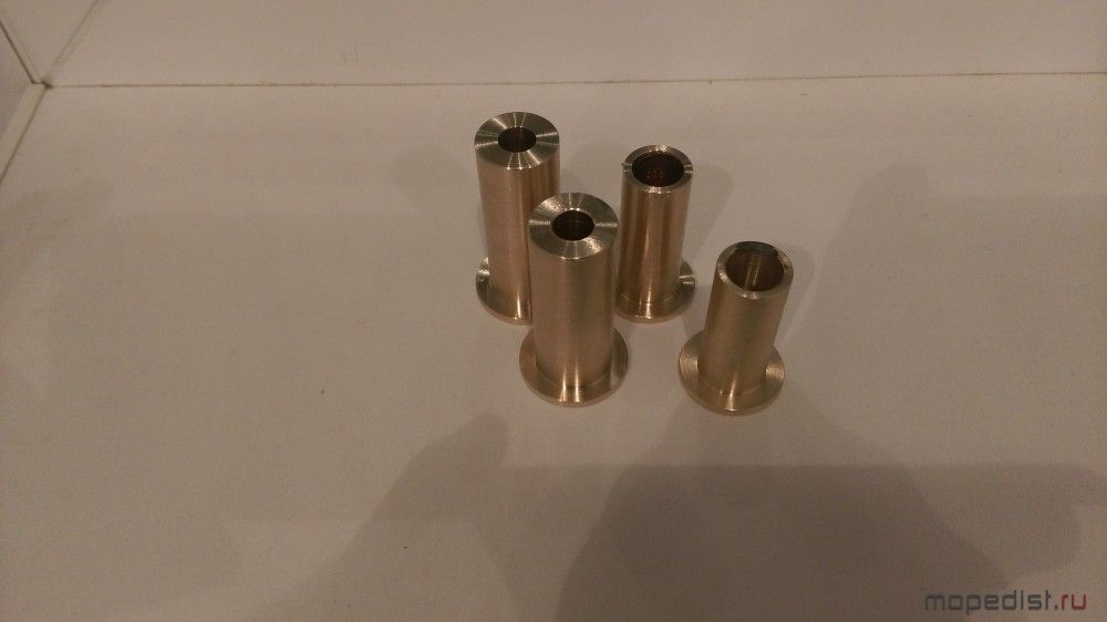

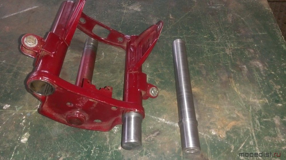

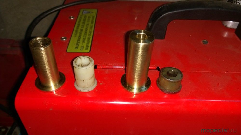

Тут и втулочки бронзовые в маятник и трубу крепления амортизаторов
Вот для сравнения родные и вновь сделанные

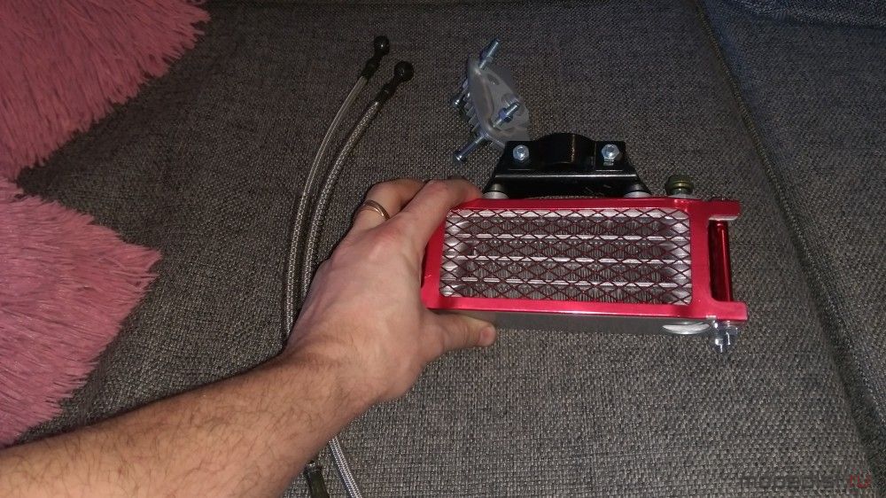

Добавлено спустя 46 минутРадиатор охлаждения масла

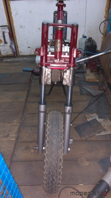

Выточили вставки в вилку,и я их вот так запрессовал

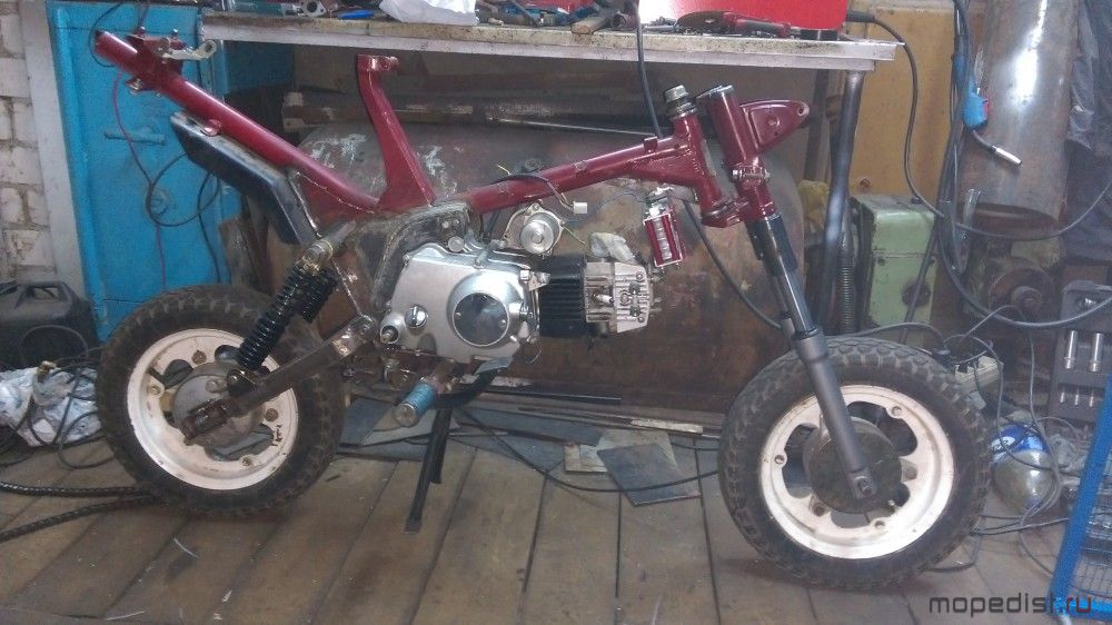

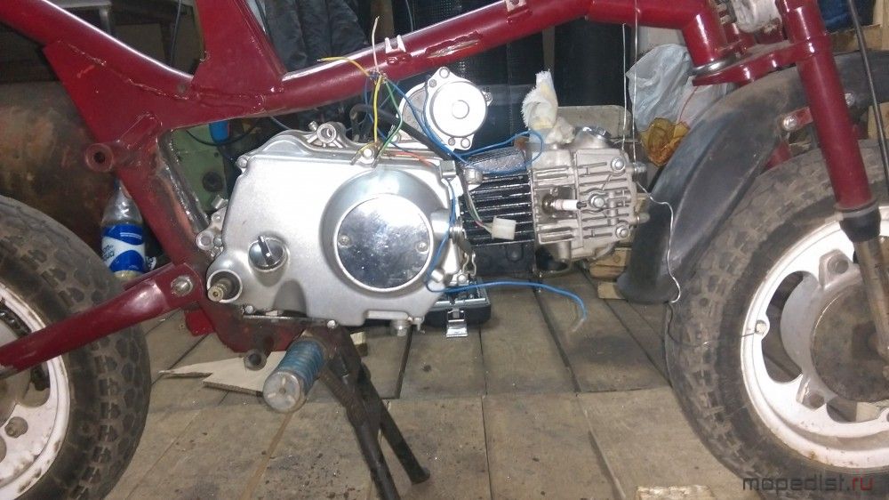

Вот предварительно как выглядит этот болид

dizelekmog, Если коротко - убьёшся. dash ВСЁсделано не правильно, кроме сварных швов.

Не хочу обидеть но я полностью согласен с Харитоном. Опасная конструкция получается.(если рассматривать её как ездовой мопед. Если так по гаражам рыкнуть то пойдёт)
У меня лет уж не помню сколько назад была такая задумка но собрав всё в кучу я от неё отказался. На данный момент имею нормальный ездовой мини мопед скайтайм копия хонды дакс.

dizelekmog, Мотор надо опустить ниже, цепь будет работать правильней. Сейчас работает - при сжатии подвески - ослабевает. Можешь получить клина цепи. Маятник нужен длиннее - улучшится развесовка, перестанет козлить. Амортизаторы стоят под слишком острым углом. Будет ломать амортизаторы. Бак перенести вперёд,будет упор для ног, на месте бака - глушак. Траверсы вилки может порвать. Надо заменить на длинные трубы и нормальные траверсы.

Цепь у там никогда не ослабевает,вы если внимательно смотрели там я хитрый натяжитель сделал.
Траверсы буду усиливать.
При сжатии подвески , цепь будет натягиваться вообще то, т.к. при сжатии маятник становится в более горизонтальное положение и следовательно удлинняется по отношению к ведущей звезде.

dizelekmog, http://www.mopedist.ru/upload/forum/1e0ba4566b5a0e08d50bc8dc3cac18bb.jpg Нужна фотография с этой стороны с установленным амортизатором. И под нагрузкой. Тогда можно будет сказать точно.

dizelekmog, Ну у него мотор стоит ниже. Ходовая практически без переделок. И мотор 50см. И то он трогается с опаской.
Удлиняй вилку вставкой на резьбе. Длиной где - то 200мм. Стык должен приходиться на середину между траверсами. Переноси точку верхнего крепления амортизаторов. Амортизаторы встанут на нормальный угол. Мотик опустится.
Но цепь при сжатии у тебя ослабевает. Так как точка подвеса маятника не совпадает с линией звёздочек. (ниже неё). Натяжка может не спасти.
Варишь ты хорошо. Лучше сразу переделать.

Уважаемый Харитон, вот Вам видео работы натяжителя,после работы заехал в гараж , и специально для Вас снял видос
https://youtu.be/rgDWvgvHXhE
dizelekmog, Посмотрел я. На месте работает хорошо.
Вот вроде замок цепи задом наперёд стоит.
https://youtu.be/IZJVXdbp47A
И к удлиненному маятнику лучше натяжитель поджимающий, а не оттягивающий.
