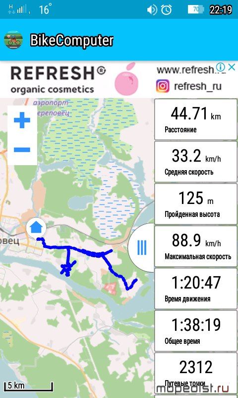

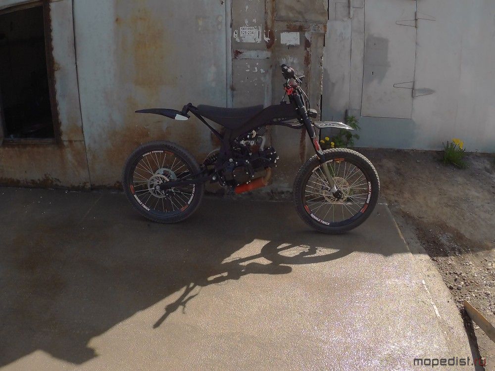

Поприбрался, как смог.
Добавлено спустя 15 минутПо цифрам:
Вес без бенза 52кг.
Максималка, ну если честная, то остановимся на 80км/ч., их мопедка довольно быстро набирает даже в небольшую горочку.
бак, что-то около 2-х литров, хватило на 45км. и еще сколько то осталось.

Классный мопед получился ! А крылья-щитки планируете ставить ?

не, это транспорт выходного дня, и в хорошую погоду.

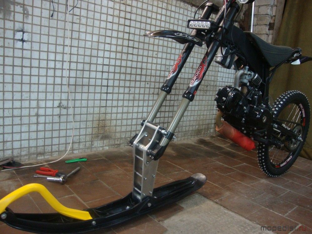

3002 дня назад
Артем:
https://www.youtube.com/watch?
Вилка не идет на скручивание, когда разворачиваешься на неутоптанном снегу ?
7 часов назад
OderjimY:
Замучается она скручиваться! Даже самый глубокий рыхлый снег не сможет сопротивляться узкому ребру лыжи с такой силой, чтобы её погнуть. Для того, чтобы создать такое выворачивающее усилие, нужно гонять летом по травяному полю между муравьиных земляных кочек.
Ради интереса можно попробовать зафиксировать колесо и напрячь руками руль, пытаясь деформировать вилку. Я пробовал на Альфе выпрямлять погнутую, пришлось попотеть изрядно.

OderjimY:
Артем:
даже не задумывался об этом, значит проблемы нет. Да и повороты за счет наклонов происходят.

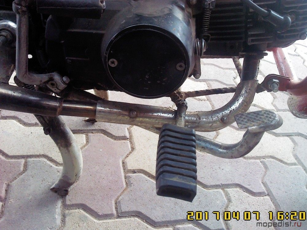

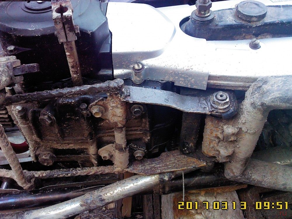

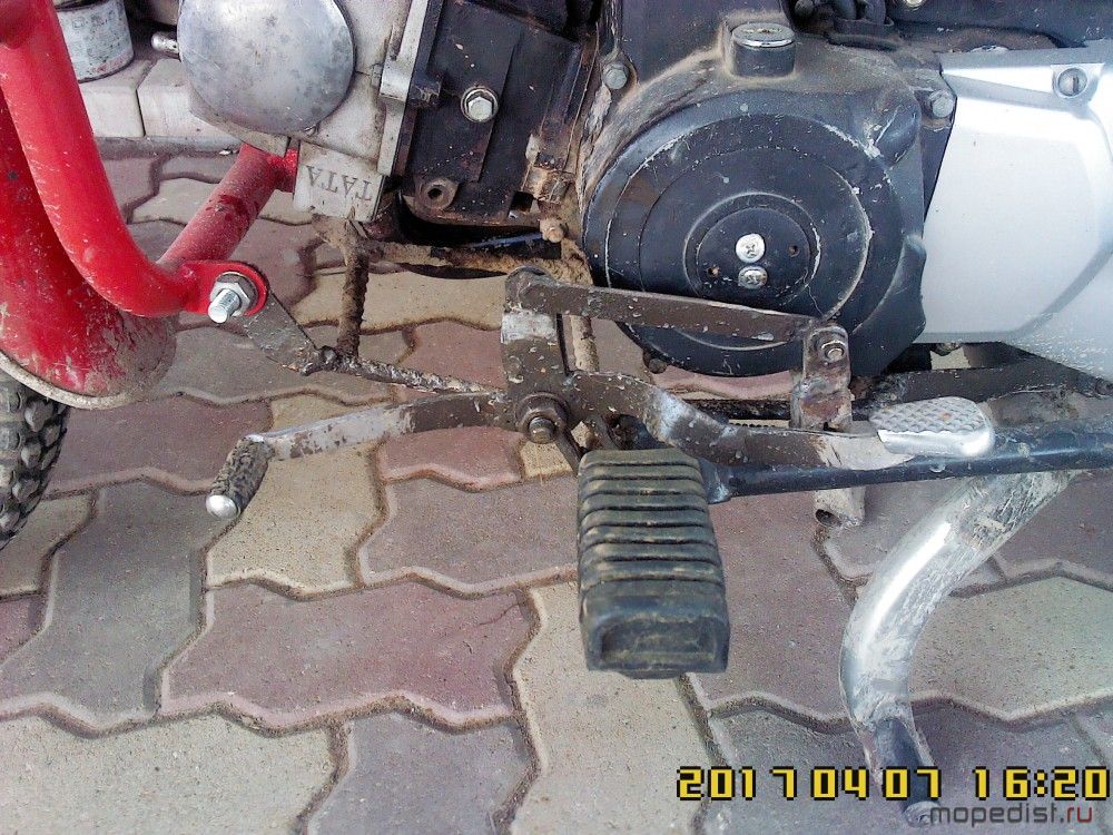

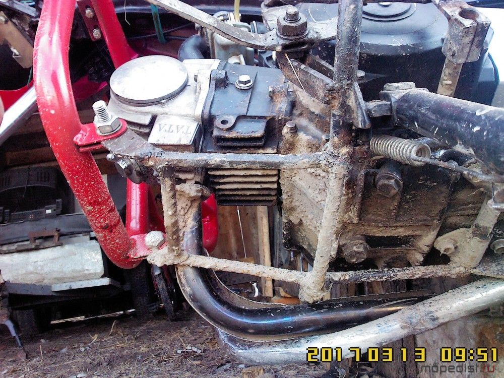

А вы после покатушек не осматривали картер движка в районе болтов подставки для ног? Нет трещин? И где такую подставочку взять? (А то я свой самопал уже не продаю, а доделываю).
В голову не приходило, масло не течет значит норм.
7 часов назад
Андруша:
Меня это место для крепления подножек сразу "напрягло" - в СССР так никогда бы не сделали, даже на самом-пресамом жутком ширпотребе! При падении на бок, даже если просто на стоянке, есть вероятность, что эти места вырвет из картера. А уж на скорости, да если не на асфальте, то и подавно опасно.
Поэтому нагрузка с крепежных бобышек картера была мной убрана, почти полностью. Преследовались сразу две цели: снять эту нагрузку и сделать посадку(лично для меня) удобней - ровней, перенеся подножки вперед.
Мослитр:
Сварить, сложного там ничего нет.
Истинно так - абсолютно ничего! Был бы металл и сварка... joke
У меня было трубчатое основание от магазинной тележки-корзины, куда крепятся колесики. Из этих изогнутых частей и была сварена центральная подставка. Накатывать на неё очень удобно - легче, меньше нужно прилагать усилий, чем при постановке на обычную - прямую. Такая форма подставки была мной подсмотрена у мотоцикла ИЖ "Планета-Спорт". Давно это было, но в памяти осталось..

У Зореслава помнится на каком-то мопеде подножки от 139-го двигателя вообще оторвались.

Хорош страху нагонять этими страшными фотками с наваренным пластилином. Не должен картер поломаться, люминька там выглядит мясисто. Вообще движок у меня еще и силовая часть рамы.
Редактировалось: 2 раза (Последний: 1 июня 2018 в 05:30, Артем: причина не указана)
7 часов назад
Артем:
Вот именно, что выглядит - снаружи. А внутри там прочности взяться неоткуда.
И сплав, из которого сделан картер, довольно хиловатый - чуть посильней болты снизу подтянешь и резьба легко срывается. Мне пришлось все на М10 перерезать на своем, потому что "пионеры" однажды перестарались.
А поломанные в этом месте картеры видел?
Не видел - тогда разгонись до скорости 60 км/ч, встань на подножках и прыгни - хотя бы с полуметровой высоты. Или покатайся, стоя на подножках, по "стиральной доске".
А потом расскажи о результате... laugh
Редактировалось: 1 раз (Последний: 6 июня 2018 в 09:50, Дед: причина не указана)
Артем:
У меня знакомый дяденька только чуть чуть задел подножкой асфальт на повороте. Мотор - на списание.
Там подножки всё равно стоят неправильно. Слишком близко к тормозной педали. dash

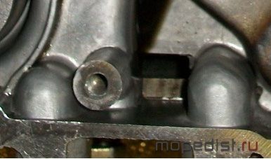

Артем
Череповец
2860 дней назад
а есть у кого нормальная фотка картера изнутри того самого места?
Я поставил складывающиеся от питбайка
Мослитр, Это очень правильно. Особенно надо складывать задние, с фиксацией. Иначе на пересечёнке нога может попасть под задние подножки. zlo
7 часов назад
Ага, я ещё и поэтому - в частности - перенёс передние подножки вперед на 14 см, чтобы нога была гарантированно сзади подножки. Потому как чуть не сломал ногу в лесу, на мокрой извилистой тропинке - там поневоле ноги спустишь с подножек, не успев затормозить перед лужей после поворота. Правая нога попала между подножкой и выступающим "петлёй" из земли тонким корнем дерева. Хорошо, что он уже был оборван в одном месте и просто "хлестнул" по ноге.
А был бы целым - точно пришлось бы звонить и звать на помощь, уже "проходили" такой вариант. joke
