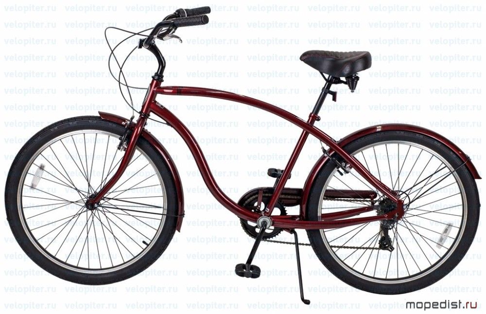

сходил на обеде в магазин в живую посмотреть.
вот такой есть круизер, в живую выглядит потрясающе! легкий, длиннее обычных велосипедов
Спойлер
Мне конечно очень понравился, но главный вопрос как закрепить мотор в такой раме...? дайте совет
есть обычные, но таких эмоций не вызывают..(
Спойлер

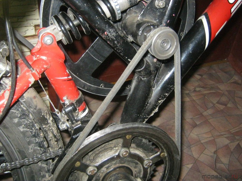

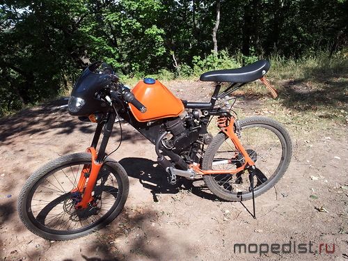

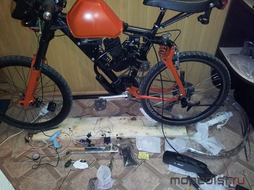

Вот противоположный вариант олдскульному стилю,представленному выше.
С этого форума паренек лепил. Его тема: http://www.mopedist.ru/forum/thread2086.html Вам какой стиль ближе ?)

Тогда выбор сократился до 3 моделей..
stels navigator 130
schwinn CORVETTE
stinger cruiser спорный с точки зрения возможности установить мотор, обратите внимание база длиннее и каретка вынесена вперед, за счет чего нижняя труба как бы горизонтальная.
мучительный выбор, что смущает в барабанном тормозе так это установка ведущей звезды https://youtu.be/_VbKDTR9i0E здесь на 2:58 говорят что будет проблема с установкой. да и передней тоже необходим

тему почитал, парень пишет про 78 кмч, на мой взгляд это гонево, этот мотор двухлошадный максимум 60 кмч может повезти с учетом что наездник весит 60 кг, могу обосновать.
[/quote]
Это не обоснование. Это намерение обосновать. У паренька привод хитрый (через педальный узел). Личный опыт такого привода был у вас ?
Вообще, я ссылку кинул для того, чтобы саму раму, и как встал в нее двигатель показать. По мне, так все очень хорошо и функционально. Для леса и рыбалок - не самый худший вариант.

OderjimY:
имеется в наличии подобный привод причем педальный оригинальный, а не педальный купленный в инет магазине у которого педальный ход тяжелый, поэтому я знаю о чем говорю
можно передаточное понижать так что переть он будет по грязи лесам и полям но координально увеличить скорость понижением передачи не получится, мощности не хваит.
вот посмотри на что способен мотовелик с 1.3 л.с при этом максималка у него 50 кмч, но это максимум и берет он его и на 5й и на 6й передаче а выше на 6й один фиг не едет, обороты только ниже у мотора

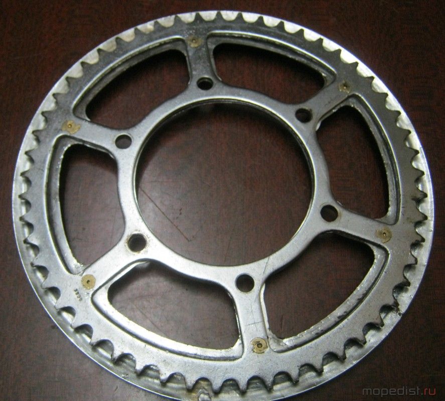

Привет ребята, зацените что нашел, америкосы все же модернизируют КД. Это модернизированное крепление для ведомой звезды, монтируется быстро еще и положение звезды можно выставить, к сожалению на aliexpres их нет, а из из сша очень дорого, может кто возьмется делать?? https://youtu.be/-fiUTJ6a0Aw
Так же думаю с таким крепежом можно что то придумать и для установки дискового тормоза. Вот к примеру добавить такой переходник...
это непосредственно для машинки
как вам..?))Добавлено спустя 20 минутвот кстати еще вариант у меня в городе есть http://trial-sport.ru/goods/51516/851624.html как вам? или schwinn CORVETTE все лучше заказать..?

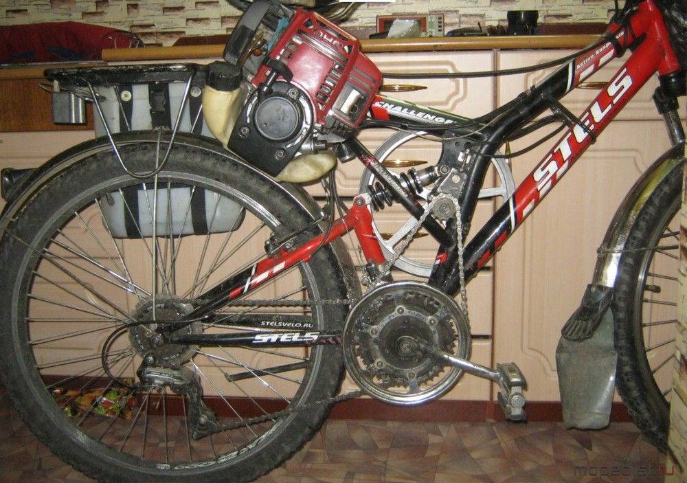

По мне так велосипед под КД нужно собирать самому. Будет идеальный вариант. Вот например: http://www.mopedist.ru/forum/thread2026-1.html сверху темы чувак описывает как он собирал.
З.Ы. Если что пишите в личку-подскажу с принципами постройки, ибо велосипедист опытный, по железу могу путные советы дать.

fedormichalych, оцени возможность установки такого переходника на втулку, что бы со звездой не заморачиваться...
max34

max34, а интересная идея кстати.(у меня кореш крепил звезду к самому диску тормозному к слову). Эта вещица называется: переходник с 6 болтового крепления диска на Centerlock (ИНТЕРЕСНАЯ СТАТЬЯ). Можно найти кстати дешевле, чем на алиэкспресс, стоимость обычно рублей 300 у неё. Весь прикол в том, чтобы звезду хорошо прикрепить к нему: т.е. просверлить в ней эти 6 дырок. Ставится на шимановские втулки. Советую по соотнощению цена-качество 500 серию-шимано деор. Переходник легко накручивается на втулку съёмником для кассет.
З.Ы. Идея по мне так очень стоящая, ибо можно с одной стороны получить надёжное крепление, а с другой хорошую втулку поставить, чтобы радоваться надёжности и накату.
подход не верный в таком варианте планетарку использовать крайне не желательно, ее мотор быстро сломает, представьте планетарка расчитана на мощность 250 вт а мотор в 7 раз мощнее, поэтому планетарку правильно ставить в качестве промвала, вращаться она будет быстрее, но зато превышение нагрузки по сравнению с ногами всего в 2 раза чувствуете разницу? естественно так она гораздо больше проживет я именно так реализовал, http://www.wagnerland.ru/index.php?topic=878.105

ganstown:
Что было несколько раз доказано ещё на старом Дырчике. Помнится и Хамир на этом налетел.

Хочется собрать "ответ" велосипедисту на его фетбайк с двиглом сзади. Тема на F80 - думаю была бы более чем достойная)китайский фет мелькал где то на форуме ..за 16 т р. Опять же можно использовать как зимний вариант - площади покрышки вполне хватит и для гололеда..имхо
24 минуты назад
Давайте не будем обсуждать эти Володины, хм.... конструкции на этом сайте. У Дедвовы есть площадка, всё там.

Парни старайтесь не строить велосипед с мотором сзади, это крайне неудобная хрень, ездить с такой развесовкой фигово особенно на складниках. Мотор в раме или под ней это залог успеха вне зависимости какой привод
fedormichalych
2655 дней назад
ganstown, я привёл тот мотовелосипед как пример сборки СТОКОВОГО КДшного вела. Там всё достаточно подробно про это расписано. Изначально там не было ни планетарки ничего иного. Потом если посмотреть продолжение той темы, то можно увидеть как планетарка перешла именно из колеса в блок с промвалом и стала работать на минимальной нагрузке, в колесо вернулась обратно обычная советская втулка.

Всем доброго дня. Делюсь инфой которую нашел.
Вот так делают крепление под дисковый тормоз вместе со звездой в конце страницы фото
так же нашелкрепление звезды на втулку в России, сейчас списался с продавцом за подробностями!
fedormichalych, о чем мы и говорили, получается в связке с переходниками, о которых я писал выше можно сделать надежное крепление звезды и надежную тормозную систему

Если вы помните, он сначала перешёл на передачу вообще без редуктора и от двигателя до промвала на ремень...
а теперь и передачу от промвала до педалей:
этот шкив сделан их двух защит цепи от совкового спортивного велика и на первые испытания вышло так
и это работает под водой на переправе в брод не говоря уже о простом дожде !
