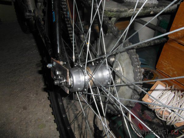

разспицевал колесо и примерил втулку, вроде пока всё точно получается, нужно купить звёздочку для втулки и расточить в ней отверстие. а на счёт арма я вроде продумал как сделать 2ной фривил такой что завод с педалей должен остаться, только сварка наверное понадобится
dan_1995
Челябинск
3796 дней назад
купил планетарную втулку со звездой на 19, кмопедной отлично должна подойти по примеркам все дырки совпадают

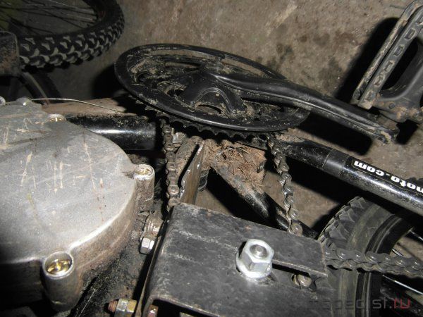

фтулка немного переделаннаяДобавлено спустя несколько секунд
Добавлено спустя 1 минуту
вот звезду надо будет приварить к втулкеДобавлено спустя 1 минуту
Добавлено спустя 2 минутыс этой стороны тоже будет тоже звезда привареннаяДобавлено спустя 3 минуты
эта звёздочка для велоцепи те привода с педалейДобавлено спустя 4 минуты
так примерно будет стоятьДобавлено спустя 4 минуты
Добавлено спустя 9 минут
так примерно будет цепь от мотора промежуточнаяДобавлено спустя 9 минут

Судя по 2 фото сверху, отверстие в звезде...там биение мм 5 ? или мне показалось?

да , там отверстие не точное , но оно больше чем нужно и поэтому отцентровывается и биения нет главное приварить точно

сварщик приварил звёзды к втулке-промвалу, только одну немного криво.собрал заднее колесо и прикрепил мопедную звезду. пришлось из металла сделать 2 накладки-удлинители базы примерно на 1 см, тк изза моего просчёта колесо касалось промвала. вместо 3 звёзд спереди поставлю обычную звезду на 40 зубов.

спереди звезду не получилось поставить как хотел, всё собрал, но изза перекоса цепи идущей от промвала до заднего колеса ничего не работает sad
dan_1995
Челябинск
3796 дней назад
Добавлено спустя 3 минутыпришлось сделать накладки для удлинения базы и сдвинуть колесо влево. задняя мопедная звезда прикручмна на балты к обычной. передняя велоцепь к педалям настроена(т.е отлично всё крутится и нет перекоса), задняя цепь к колесу ещё не настроил.
