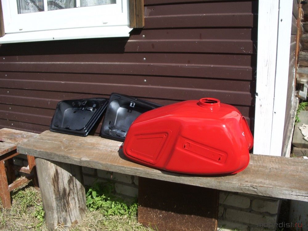

ezdok
Камешково
1222 дня назад
..чем красить, на кошелёк красильщика, если голое железо, главное, травящий грунт, после хоть виниловые обои, тонкость-травящий наносится очень тонко, после 20 и минутной сушки грунтуем грунтами....
Редактировалось: 1 раз (Последний: 22 июля 2016 в 23:17, ezdok: забыл фото)
