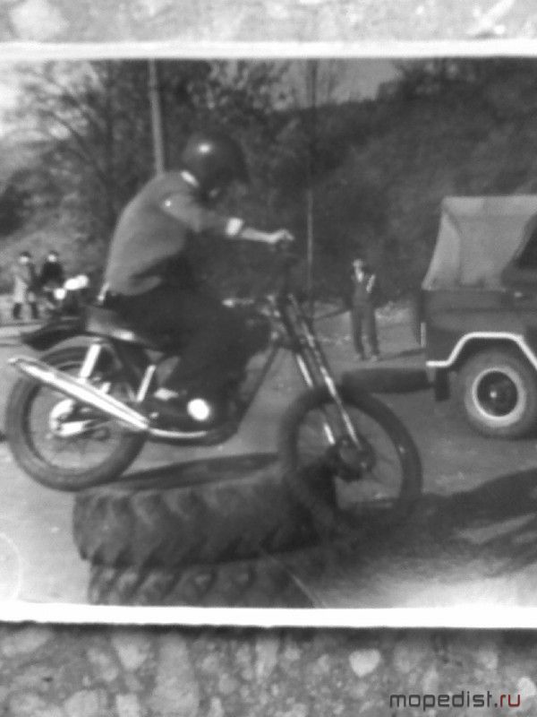

Вот тут на простом советском Ковровце общественности показываеся триал. На следующий день свадьбы, причём в костюме и ботинках. Миша Мендус. angel
слукавили, ковёр спортивный, с коротким седлом и одной трубой, с маленькой крышкой генератора, хотя скорее солянка
Моя техника: СМБ-3, СМБ-3-01.
3 часа назад
Дэшник:
хотя скорее солянка
Дело не в мотоцикле, а в ботинках и мастерстве smoke
Для тех, кому всё ещё интересно, поясняю: Мотоцикл Ковровец К-125! Кроссовый, выпуск примерно 1957 - 59год. Мощность 4,75лс, три ступени, рама одинарная, колёса 2,75х19 кроссовый рисунок. Сиденье полуторное, вилка и амортизаторы уникальные. Всё родное. Мотоцикл заезжен пионерами и камса-мольцами всех возрастов.
Дело происходит примерно в 1985 - 87 году, Москва, рокерская площадка в Лужниках. Начало триала в СССР. Демонстрация рокерам на явах и прочих чезетах возможностей советской техники.
