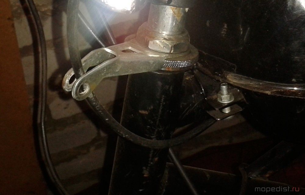

Добавлено спустя 7 минутОт фары - тоже только крепление:

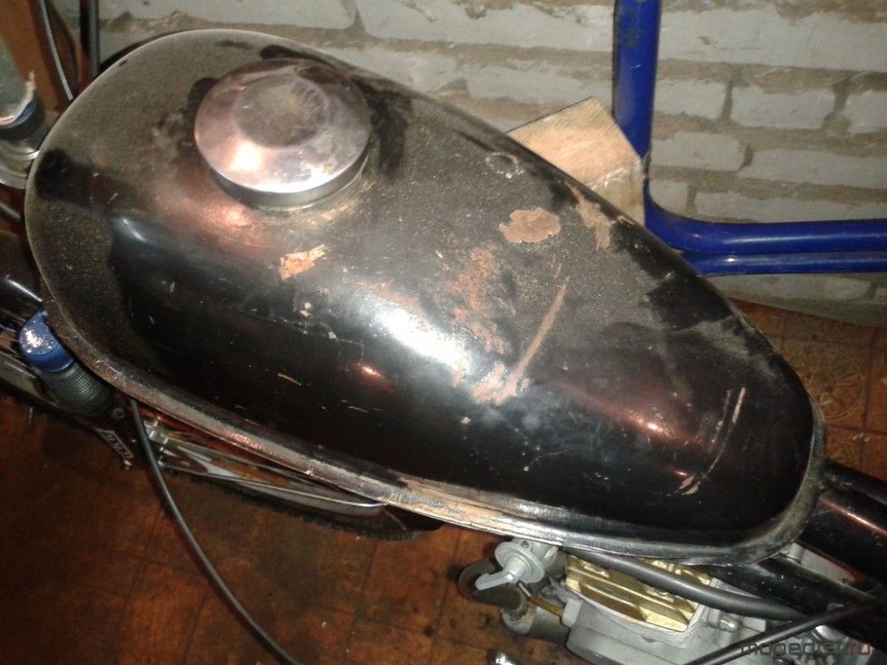

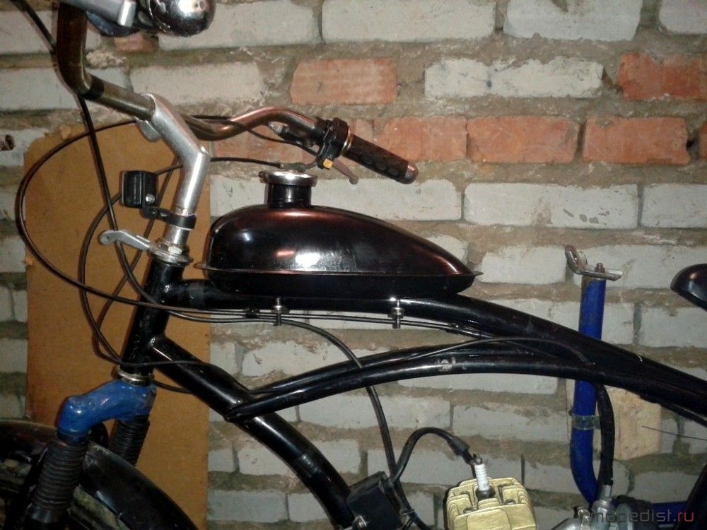

Бак требует конкретной покраски:

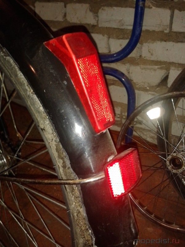

Добавлено спустя 9 минутУдивительно, но сохранился задний фонарик:

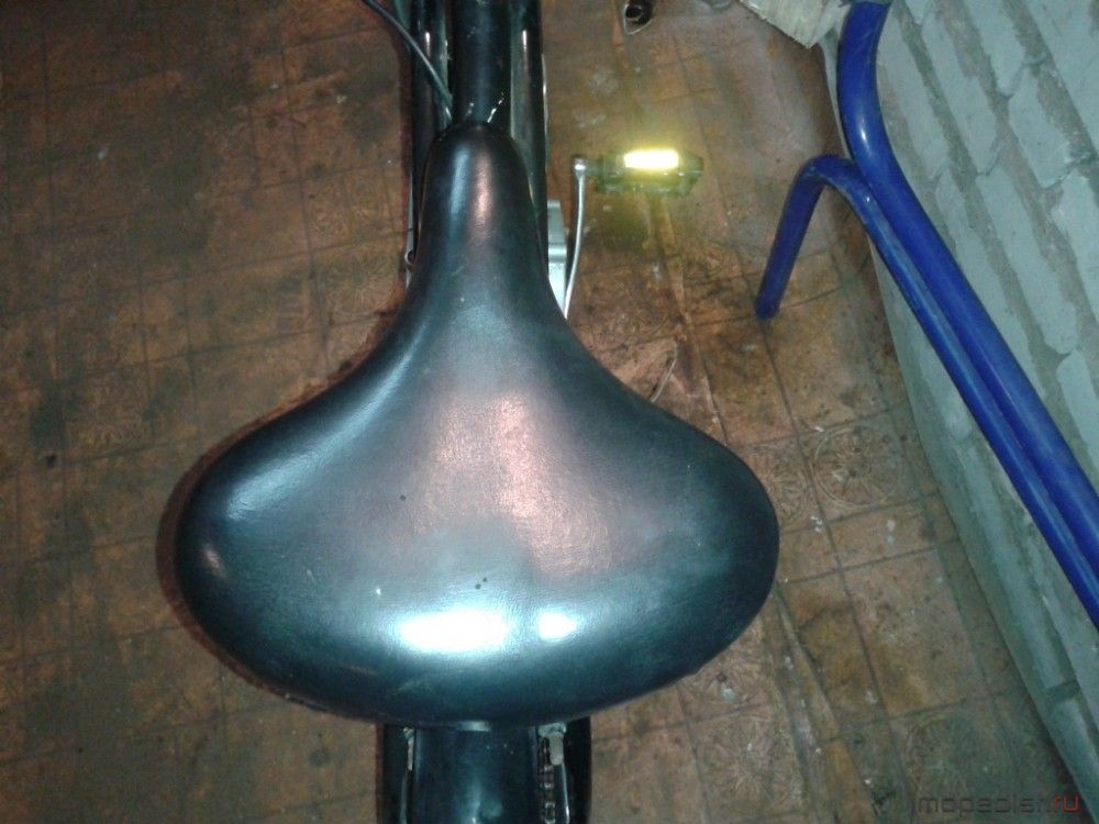

Добавлено спустя 11 минутИ родное широкое седло:

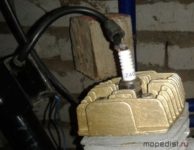

Прежние владельцы не стали заморачиваться с колпачками и прикрутили провод к свече гайкой. Вспомнилось советское шофёрское прошлое. Так же делали на всяких там Газонах по причине вечного дефицита запчастей.
Но зато не поленились покрасить голову в забавный золотистый цвет. Только не пойму: зачем?

Седло действительно классное тут, я такое переставил на велик, а оттуда на мотовел. На 130 стелсе перебор с шириной седла, на педалях ездить невозможно, а на мотовел самое то.
А отсутствию родных тормозов советую порадоваться, дисковый там вообще не тормозит, а вибрейки гнутся при работе и тоже не тормозят, да ещё норовят протереть резину из за деформации.

А какой установить? Просто не приходилось мне пользоваться дисковыми тормозами на велосипедах, поэтому не помешал бы добрый совет. А сам диск-то, надеюсь, менять не надо?Добавлено спустя 1 минутуА вибрейк где-то в гараже валялся. Поставлю, посмотрю, что получится.

Тормоз любой, кроме совсем безымянных. Диск менять не нужно, но новые тормоза продаются с дисками сразу, б/у чаще тоже.
Крепление на вилке типа "IS", диск вроде 160мм. Это нужно знать при покупке тормоза.
При родной вилке тормозить очень осторожно, разболтает или поломает.

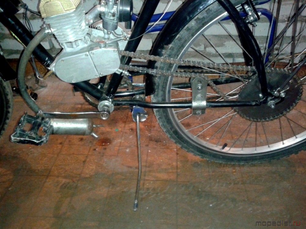

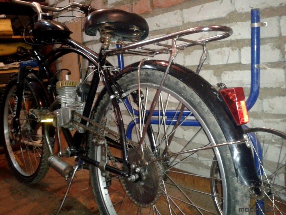

Начал сёдни приводить аппарат в человеческий вид. Поставил задний вибрейк, подножку, багажник, натяжитель цепи. Всего этого просто не было. Да, еще поставил маленький бак, что от набора. Нормально смотрится, на мой взгляд. Ну и попробовал завести. Как ни странно, завелся! Честно говоря, я и не ожидал. Правда, работает странно: на низах плохо тащит, туговато разгоняется, ну а как поразгонится, то вроде бы нормально начинает. Надо, видно, с карбом помудрить.Добавлено спустя 3 минуты
Добавлено спустя 4 минуты
Добавлено спустя 15 минутИ еще столкнулся с неожиданной проблемой: у ведомой звезды, установленной на спец. крепление, обнаружилось продольное смещение, причем нехилое. Как так?

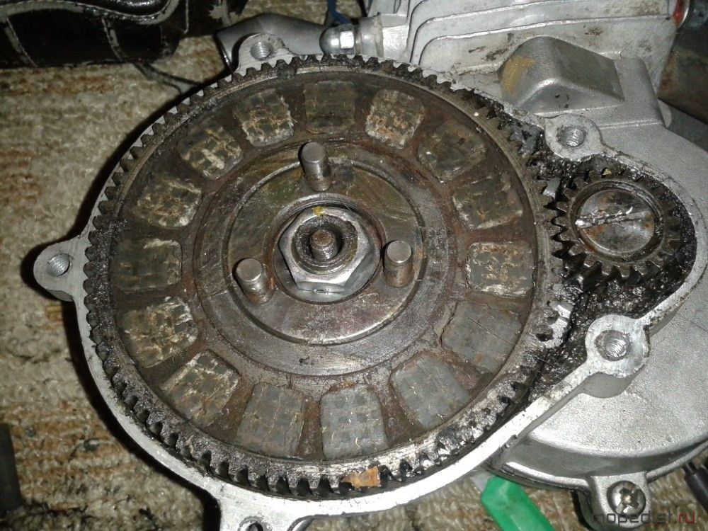

Разобрался, почему плохо работает на низах. Дело оказалось не в карбюраторе, а в сцеплении. Оно схватывает очень резко, как ни старайся. Ну, и пердит аппарат, пока не разгонится. Буду разбирать, смотреть.

Не, как разгонится малость, то прет нормально. Тут именно сцепление, т.к. при отпускании рычага, оно вдруг резко включается, и обороты, соответственно, падают. Кстати, поставил на него свой старый карб, который задолбал меня в свое время строчкой. Забавно, но на этом двиге не строчит.

Сцепа резко схватывает когда зазор маленький вот вот на грани что ведет, может не правильно диск отрегулирован?

Может быть. Гадать не буду. Сперва разберу, позырю. Жаль, до след. выходных до гаража вряд ли доберусь.Добавлено спустя 2 минутыНо по-любому там какая-то хрень со сцеплением. На старом моторе такого не было. Как выясню, поделюсь горьким опытом. laugh

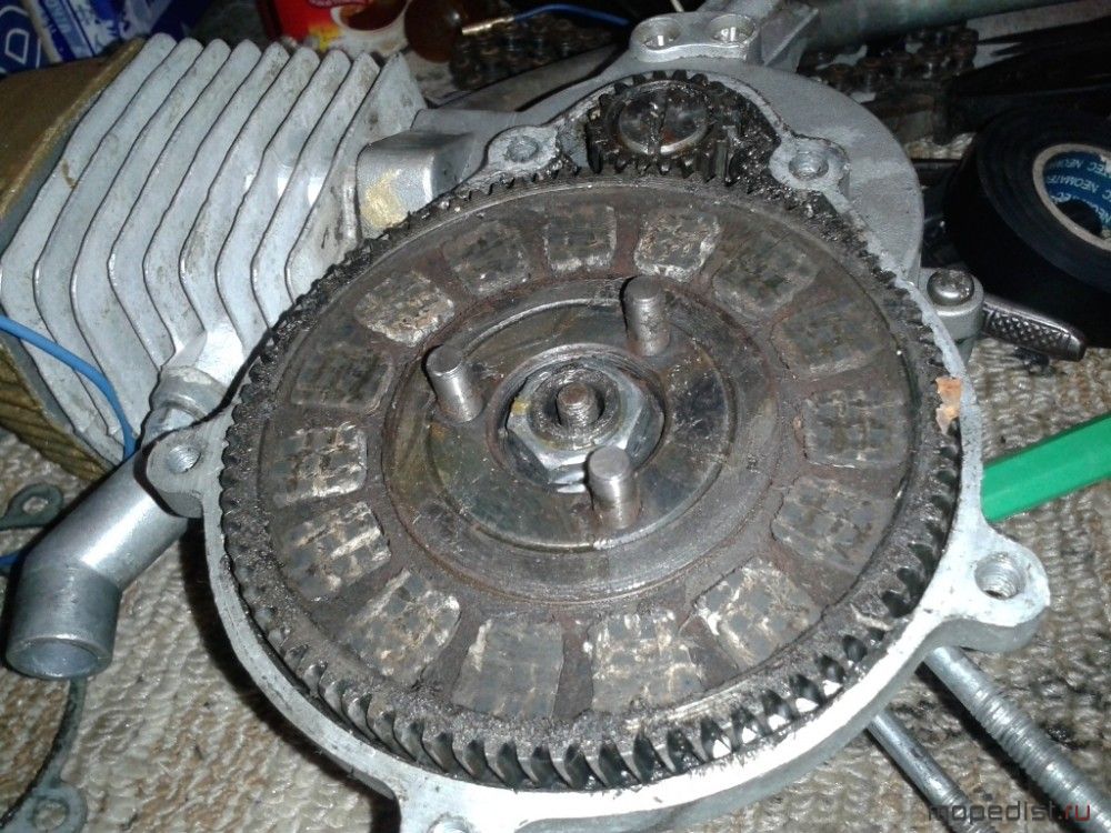

Не мудрствуя лукаво, поставил пока что на него свой старый мотор, на котором сцепление пока работает. Вот такие очертания аппарат приобрел:
Добавлено спустя 16 минутЧто касается сцепления. Под левой крышкой оказалось всё в порядке: и шток и шарик в нормальном состоянии. А вот под правой крышкой всё намного хуже. Вот так оно выглядит:
Добавлено спустя 20 минутganstown, как я понял, вот эти фрикционные квадратульки, это и есть сухари? По-любому, их надо менять. По ним если провести пальцем, ажно волокна отслаиваются. По всей видимости, от излишней смазки. Впечатление такое, что их просто разъело.Добавлено спустя 24 минуты
ganstown:
Когда отрегулировал вновь то стал глохнуть т.к сцепа начала жестко брать при малейшем отпускании ручки
На том моторе, что я сейчас поставил, сцепление тоже схватывает в самом конце хода рычага. Как его регулировать?

И всё же. Как его регулировать? Надо ли для этого половинить мотор или выбивать вал?

Не надо. Регулируется гайкой, той что стопорится винтиком. Регулировать так, чтобы рычаг выжима сцепления (на крышке звезды) стоял примерно параллельно оси двигателя. (Я правда делал чуть отклоненным наружу)

я регулирую так: выжимаешь сцепление и фиксируешь на рукоятке кнопкой далее крутишь гайку диска сцепления так чтоб зазор между диском и сухарями был минимальный чтоб не задевало и не шоркало иначе педальный ход будет тугой и всё. рычаг выжима сцепы на моторе не трогаем вообще если он был параллельно крышке то он так и останется параллельно ей т.к трос как выжимался так и будет выжиматься. Смазки на сухарях быть не должно ни в коем случае иначе сцепление будет пробуксовывать. Мне сейчас пришли сухари оранжевые по типу материал как автомобильные колодки барабанных тормозов, попробую их поставить для пробы вместо этих резиновых

Всё понял. Благодарю. На одном моторе мне надо просто отрегулировать, на другом, что на снимках выше, надо менять сухари (по всей видимости).

Сухари можно не менять до момента пока диск нажимной не начнет шоркать за ведомый диск

Но если дело не в сухарях, то почему сцепление хватало слишком резко, как если рычаг бросать, а не отпускать плавно?

Может дело лишь в привычке?

Увы. На втором-то моторе такого нет. Там всё плавненько работает.

Т.е если опускать очень плавно то один фиг будет дергать? Просто когда по разному отстроил зазор диска и сухарей то там нде он больше тем сцепление будет хватать позже. Привыкаешь к тому что сцепление хватает при почти опущеной ручке. Потом перестроив на минимальный зазор то сцепа начала схватывать при начале отпускания ручки и я с непривычки стал глохнуть при трогании т.к. ручку быстро отпускал до почти отпущенного состояния

Именно так. Впрочем, этот мотор я снял, заниматься им буду, наверное, только зимой. Там посмотрим.

надо внимательно осмотреть диск сцепления может он кривой или вал сцепы что рывки

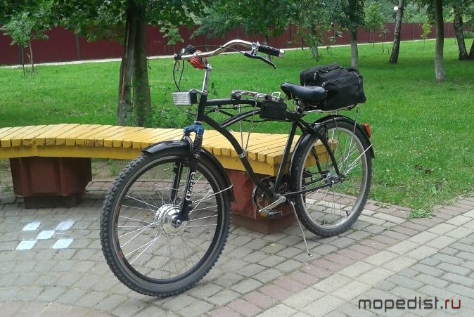

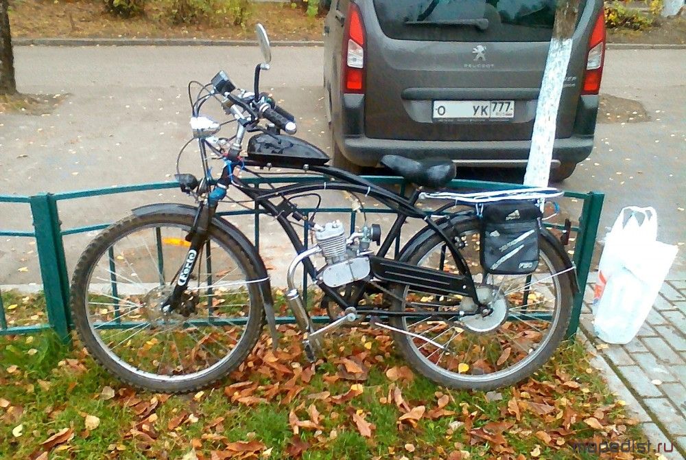

Переделал в электрический:

Быстро с КДэшником сдался smoke
ну а так поздравляю а так сколько мощности и тд опиши

МК - 36в., 350 Вт. Тащит - так, на троечку. Думаю, со временем присовокупить к нему еще и заднее МК, с отдельным управлением, чисто для разгона и горок. Но это только планы пока.
С КДшником временно расстался, т.к. на данный момент в нем нет необходимости. Вот малой подрастет, тогда... laugh

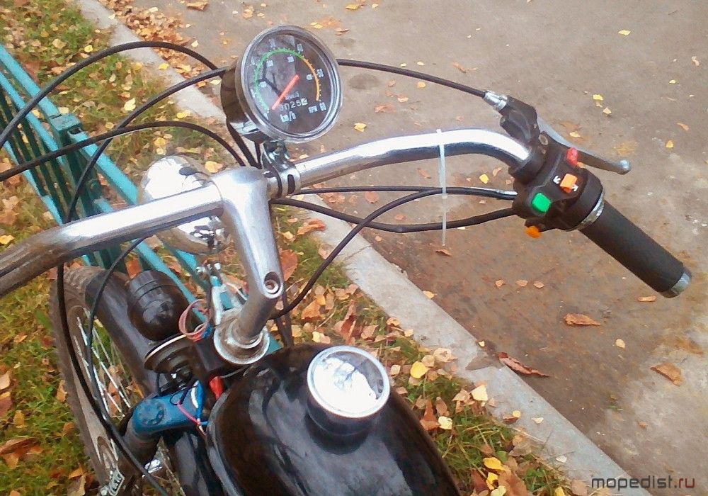

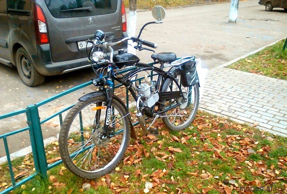

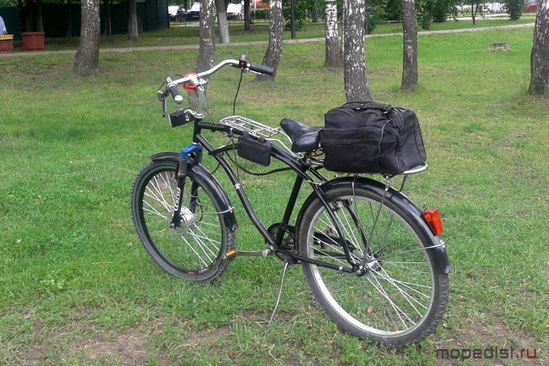

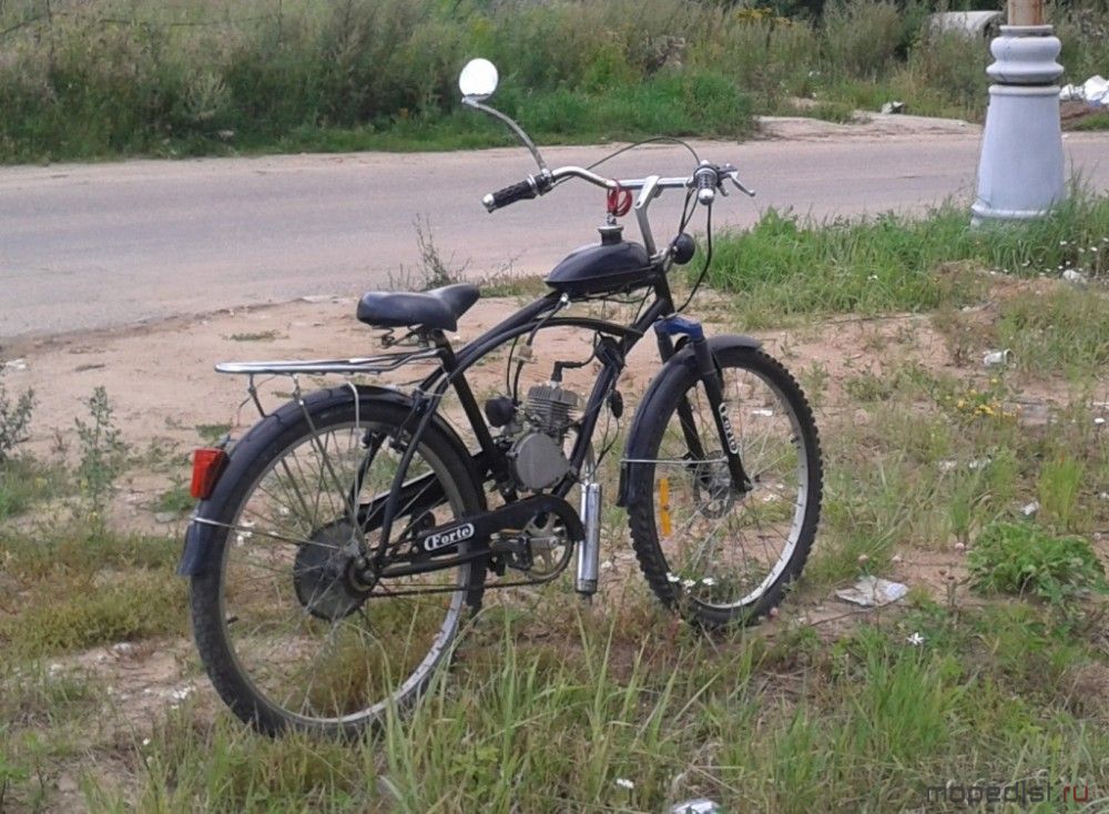

Довел до ума своего "фортеля" с новым мотором. Спешу похвастаться:
Добавлено спустя 5 минутВ сумочке, что висит на багажнике, разместил аккумулятор от бесперебойника на 7Ач. Питает два фонаря, передний и задний. Планирую примудрить поворотники.

пыж на фоне тоже твой?
