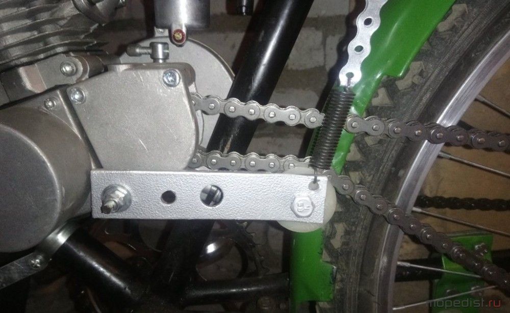

Такой вот натяжитель соорудил. Пружина от барабанного тормоза неведомого автомобиля:

вот это монстр ! а чем родной не устроил ?

Подпружиненный предпочтительней. Сглаживает, например, неточную центровку звезды. А еще отпадает необходимость периодической подтяжки цепи, которая (сволочь) растягивается и провисает в процессе эксплуатации. А монстром кажется из-за длинного и не слишком эстетичного колена. Длинное, что б ролик был подальше от ведомой звезды. А неэстетичность прикроется щитком.

а в чем преимущество подальше от звезды ? чем ближе ьем больше в работе задействовано зубьев.
Panzerflieger
Железнодорожный (Московск.)
1024 дня назад
А родной что-то никак у меня не приживался. Как я ни регулировал его, один хрен, цепь наперекосо... ой... наперекосяк шла.Добавлено спустя 3 минуты
непоседа:
Так не закусывает. Проверено методом тыка.
непоседа:
Это только так кажется. А если взглянуть вооружённым глазом, то совсем другая картина получается.
Особенно на очень больших звёздах.
Но ролик и ловушку цепи надо делать возле ведомой звезды по другой причине. При наклоне мотика может спадать цепь. Особенно если изношена.
Panzerflieger
1024 дня назад
А ведь убедили! Тем более, зима на подходе, времени много в перспективе. Буду переделывать.Добавлено спустя 3 минутыДа и звезду поставлю большую, что б конкретнее пёр.

ну вобще то да, на вытянутой цепи три-четыре первых звена работают, остальные болтаются как г. в проруби

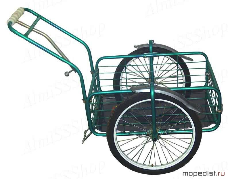

возить на самом мопеде - край. телегу надо. колясок много валяется по гаражам ...2 мешка картохи на 2 колеса держат вполне норм

Представил себе ситуацию, как нехило будет смотреться: с двумя мешками в самодельной телеге из какой-нибудь детской коляски, да по городу, со светофорами и левыми поворотами, да и ещё мимо местного ГАИ... laugh

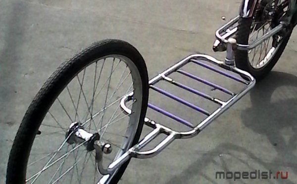

http://www.mopedist.ru/forum/thread2211-2.html

Да не. Слишком громоздкая (для меня) конструкция. Тем более, к весне планирую приобрести какую-нибудь Дельту, либо скутер. А мотовел - это исключительно для души. Это когда сам его создал, едешь и чувствуешь себя Создателем.

По моему, очень даже изящная и очень аккуратно исполнено, а колесо можно поставить и меньше диаметром.

Panzerflieger, хммм, а меньше это для чего ? .барсетку возить ?
Vorchun, а я пробовал махонькое, но даже по асфальту флягу пока довезешь... сметана взбивается. А по щебенке это колесо на 24' хорошо идет.
зы. я потом добавил одну деталь и стала трансформер на два или одно колесо. Фотки где то в компе...

Кто ж спорит? Конструкция Непоседы действительно изящна и аккуратна. Просто я о том, надо ли мне заморачиваться с велоприцепами, если все равно планирую и мопед и машину?
Впрочем продается на просторах интернета такая вот "Пчелка"

Если есть авто, конечно прицеп ни к чему. Место будет только занимать. Ну а колёса одинаковые конечно должны быть, чтоб разные покрышки не искать.

Хотя все эти чудеса техники, на мой взгляд, для более-менее сельской местности. У нас же тут почти Москва, со всеми вытекающими.

Поставил большую звезду, нарастил цепь и вернул штатный натяжитель. Прокатился по гаражам. Должен заметить, что с этой звездой трогаться с места намного приятнее. Едет тоже нормально. Будем надеяться, что цепь угомонится и перестанет слетать. Но что б удостовериться, надо выезжать на дорогу, а это, боюсь, ужо до весны... cry

Модернизировал натяжитель, вернувшись к подпружиненному варианту и поставив короткое колено. Погонял по гаражам. Работает замечательно: не закусывает и не провисает. Запуск с педалей - тоже без проблем.

2. Придется опять изобретать чудо-натяжитель цепи.

И сразу переделал:
Добавлено спустя 2 минутыТакой вариант позволит без особых проблем установить щиток цепи.

Panzerflieger:
сразу переделал
Уменьшив усилие поджатия ролика к цепи.
Можно было сначала установить щиток цепи, а потом уже сделать выносные крепежи для пружины, чтобы она не касалась щитка. И усилие осталось бы прежним - самым большим.
Не думаю. Пружину натягивал, конечно, "на глаз", но старался обеспечить оптимальный напряг. Впрочем, без испытаний что-то утверждать нельзя.
Собственно, на такую схему натяжителя меня натолкнул продающийся на "мировых моторах". Но там от стоит без малого полторашник. Жаба не позволила купить, поэтому и сделал такой вот с позволения сказать аналог.
Вот такой на "мировых моторах":
Редактировалось: 1 раз (Последний: 23 марта 2020 в 18:37, Panzerflieger: причина не указана)
7 часов назад
Panzerflieger:
А учебник тригонометрии в печку, да? Угол между вектором натяжения пружины и рычагом: был сначала около 110*, а стал примерно 30*. Отклонение от прямого угла, при котором усилие максимальное, было 20*, а стало 60*. Вот и думай.
Panzerflieger:
Как натяжитель он вообще малоэффективен. Как успокоитель колебаний - это да.
А натяжитель нужно к ведомой звезде ближе располагать, там вероятность схода цепи больше. И не сильно натягивать его, оставляя "фронт работы" для успокоителя.

Учебник тригонометрии я еще в школе пустил на самокрутки. С тех пор вот так, на глаз да методом тыка. laugh
Однако с тем, что это не натяжитель, а успокоитель я согласен.
Дед, заканчивай уже дурить народ своей глупостью.
Всё нормально тут сделано.Надо только предусмотреть отверстия для перестановки верхнего уголка(для различного усилия натяжки).
Это и есть НАТЯЖИТЕЛЬ цепи.Успокоитель (ловушка) ставится как раз у ведомой звезды.
Харитон, а я уже понемногу привыкаю к тому, что все твои высказывания нужно понимать "с точностью до наоборот". glasses
Беда твоя в том, что ты делаешь акцент на личности сказавшего, а не на сути вопроса. И всегда стараешься себя-любимого "поставить на пьедестал". Видать, в свое время на гонках-то не слишком отличился и признания "народа" не получил.
