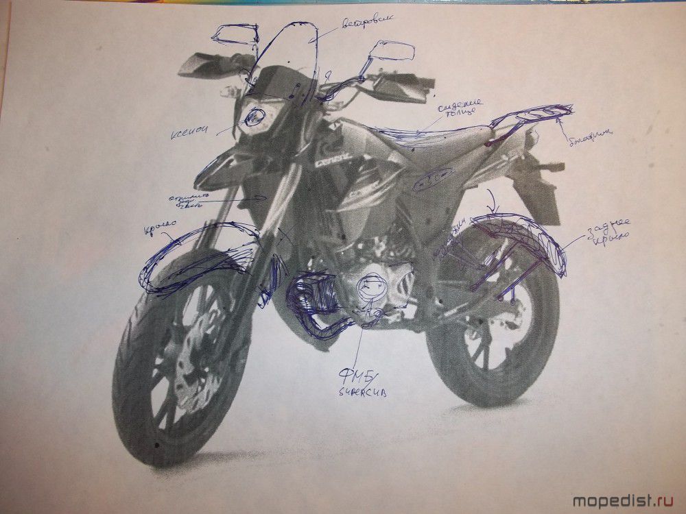

Вступление.
Вообще в глобальных планах на эту весну-лето получить права кат. А (как пока не знаю, никто не знает)м и купить нормальный мотик. Но я обычно веря в лучшее готовлюсь к худшему. Поэтому параллельно мечтам надо запилить аппарат из того что есть.
Задача: Возможно весной-летом придётся частенько совершать поездки в другой город, за 900км в один конец. Поэтому аппарат нужен надежный, максимально комфортный, удобная посадка, хороший свет, тормоза, крейсер не менее 90-100, ветрозащита, грязезащита.
А что имеем - Ямасаки ФМХ, пффффф. Мечтать не вредно! но придётся сделать невыполнимое.
Бюджет-минимальный, но меньше 50-60 по первым прикидкам уже не получится.
Самые главные первостепенные задачи, которые нужны решать.
1) Колеса-колеса родные говно. Резина китайская зубастая сразу на смену, на что-то более дорожное. Сами колеса надо попробывать нормально протянуть и выровнять, но китайским спицам доверия нет. Передний тормоз вполне эффективный, задний надо ремонтировать-заедает.
2) Двигатель. Ну тут пока не понятно что удастся раздобыть, в идеале оригинальную хонду кабовскую 110ку. Ещё нужно как-то побороть вибрации передающиеся на раму, т.к. на фмх мотор лежит на площадке на подрамнике и подножки в 15см от него прикреплены к раме. Всё вибрирует как вибростол.
С охлаждением тоже надо пошаманить, как минимум масляный радиатор.
3) Свет. Основная фара(скорее всего что-то типа альфы с оптич элементом от 6ки) + линзованая туманка Хелла Микро ДЕ с ксеноном. Надо перемотать генератор и выжать из него все, что только возможно на этом магнитопроводе без ущерба для искры+ аккумулятор минимум на 12ач. Некоторые системы лучше продублировать, типа зажигания, РР. + независимые проблесковые маяки если всё накроется. дабы не быть сбитым в темноте (уже имел опыт остаться без света (даже катафотов небыло) на неосвещенной трассе, где толком и обочины не было, а скорости 100+)
4) Подвеска-в принципе нравится, а там посмотрим. Внешняя хлипкость вилки..ну что тут поделаешь, если ещё и вилку менять, то проще мот сменять. Вроде как лифаны 125-150сс с такими вилками бегают..
5) Ветро-грязезащита, защита двигателя-ну это уже будет по ходу дела решаться. С багажником тоже надо пошаманить, да и крепления для боковых кофров приделать.
6) Естественно нормальные комплектующие-цепь, звезды, карбюратор и пр.
А для начала надо полностью разобрать мот, проинспектировать все узлы и нормально собрать (без пластика).
Ну вот такой вот бред, отговорите меня пока не поздно.

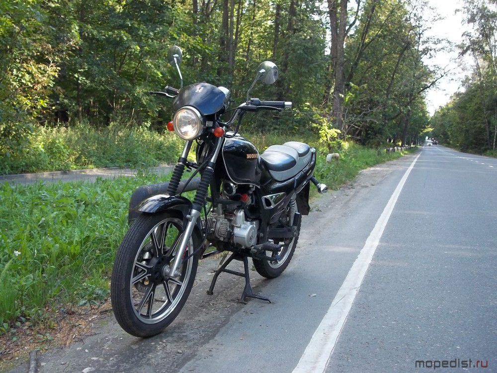

А пока с надежностью вот так-едет зараза.

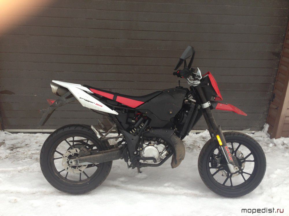

На злом полтосе с АМ6 ездили? А на 50км? А на 100? А на 200? А это невозможно если чо.
Я поездил и на таком (в т.ч. и зимой в суровые минуса по 70 км в один конец)
И на таком:
надеялся что он лучше подойдёт для долгих поездок, а хренушки там, это мопеды для развлечений или для небольших городских прострелов, но никак не для путешествий.
Помнится у меня даже подобные мысли и насчет тригера были. вот они:
Да только задачи стояли абсолютно другие, да и расстояния максимум 250-300км.Добавлено спустя 11 минутКстати лично для меня посадка на ФМХе обалденная,и подвеска довольно мягкая и с большим ходом. Наверно самый мой удобный мопед по посадке, из тех 30штук что у меня были. Кстати это одна из причин почему я именно его, а не китайский ЮБР с кабом выбрал как подопытного. На китайском юбре посадка хуже. но именно на нем я проводил по 10-14 часов с седле.
