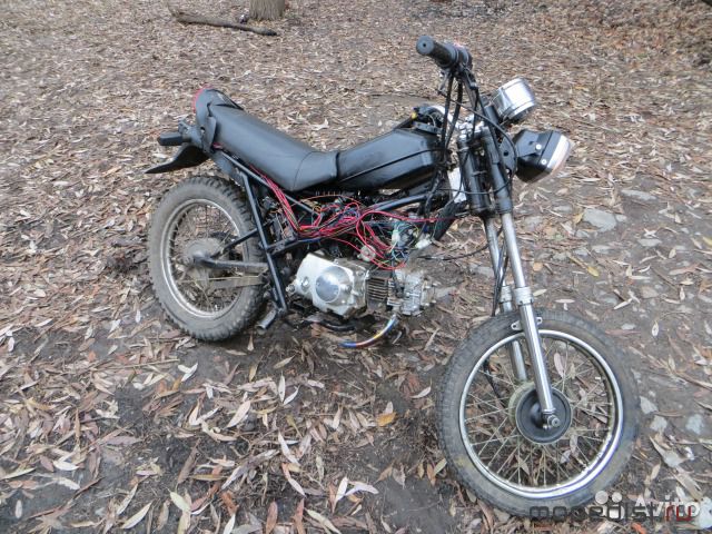

https://www.avito.ru/moskva/mototsikly_i_mototehnika/zid_pilot_110_489650969 v

Не стоит, это ацкий самопал, рама распиленая.

Я заметил что обрезана-переварена.Нет сделать-расширить как у 4-х такт.НО рукастому человеку взять можно,неспешной работы с переваркой и запуском на пару недель.Можно и растянуть до лета,а там и на юга на нем.П.С.Цена вполне реальная.Если в двиг. проблема с карб. или с зажиганием,то это вообще пустяк.Да и новую проводку можно кинуть за один день.

2т ходовка слишком слабая для 110 кубового двигателя (мощность в 2 раза больше чем у стокового мотора).

Карпаты переваривают,а тут рама покрепче.Да и ненамного думаю слабее 4-х такт.Можно усилить.Цена вкусная по крайней мере.

Я не про раму, а ходовку в целом, вилка никакая. у маятника вырывает ухо амортизатора, тормоза до 60км ч. Не зря же ковровцы переделали всю раму под 4т (причем полтинник), заменили вилку.

Какой резон лепить 110-ти кубовый мотор в хлипкую мопедовскую ходовую с чахлыми тормозами? Тем более, что в итоге всё-равно получится уже НЕ МОПЕД. И тогда на нём не получится не только нормально ездить, но ещё и от каждого гаишника шарахаться и прятаться придётся. С таким запросом уж куда проще сразу купить лёгкий мотоцикл с кубатурой от 125 до 200 и тогда все проблемы и сомнения будут махом решены.

Так китайцы они все по ТТХ недоделанные.Ну а тут просто рассматривается как сельский вариант с **документами** на 50сс,как любят у нас подобное несуразицы.И всего за 100у.е.Думаю пионеру лучше этот Пилот взять чем Карпаты-Ригу-Дельту.Добавлено спустя 3 минуты

это объявление уже месяц висит, и ценник даже падает! Я думал поехать посмотреть, но спиленная рама и кабовский двиг мне пока нафиг не нужны.Добавлено спустя 5 минут

не соглашусь. Лучше купить древний карпат или последнюю ригу, но в комплектном состоянии, а не такой вот фаршмак, где налеплено с миру по нитке и никакого толку. У пионера будет только разочарование, потому что до него уже кривыми руками поработали.
