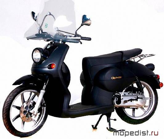

3043 дня назад
Про такой как на фотографии речь идет ?
Угар
2106 дней назад
Да.

ух ты, а прикольный скутер! С такими колесами он наверно до 70-80 спокойно разгонится?

У меня был такой, уничтожал свечи с завидной постоянностью, потом застрял между колесами фуры, а потом обрел вторую жизнь в Зеленограде. У мопеда была яркая и интересная жизнь smile Очень тепло его вспоминаю.

Там скорее всего иной редуктор иначе тяжело моторчику было бы, как мне кажется.
