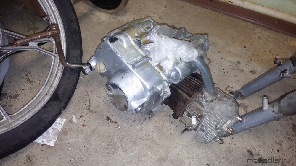

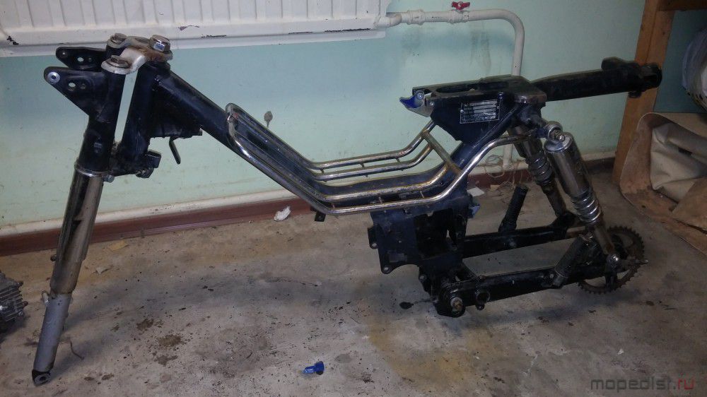

Вчера раздербанил мопед на части, отвез раму, колеса и двигатель на мойку, отмыли кучу грязи.
Двигатель стал почище, теперь приятнее за него браться.
Пока разбирал, наткнулся на подтверждение своих догадок. Как я писал выше, электрики на мопеде нет, кроме огрызка проводки, которая соединяет двигатель с коммутатором и реле регулятором, так вот наткнулся под седлом на тумблер и пару проводов идущих к нему. Судя по задумке этот тумблер являет собой замок зажигания и глушилку в одном лице laugh колхоз конечно, но задумка интересная, причем все видимо работало. Пока не покатались без воздушного фильтра и заднего крыла, от чего двигатель думаю и сдох. Займусь им чуть позже, на повестке дня спускающее переднее колесо и очистка-промывка разобранного вчера карбюратора.

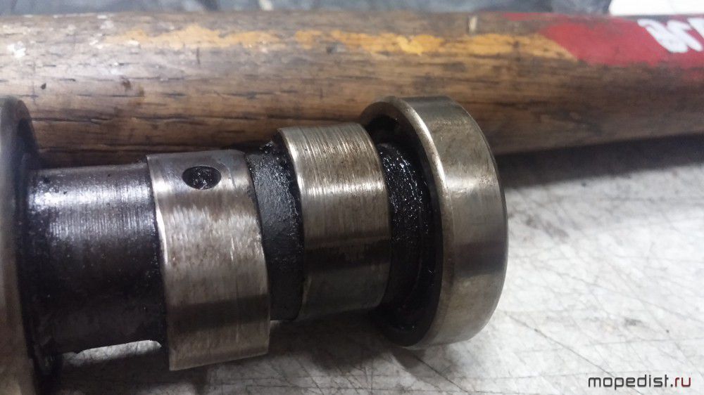

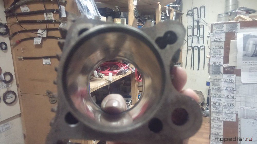

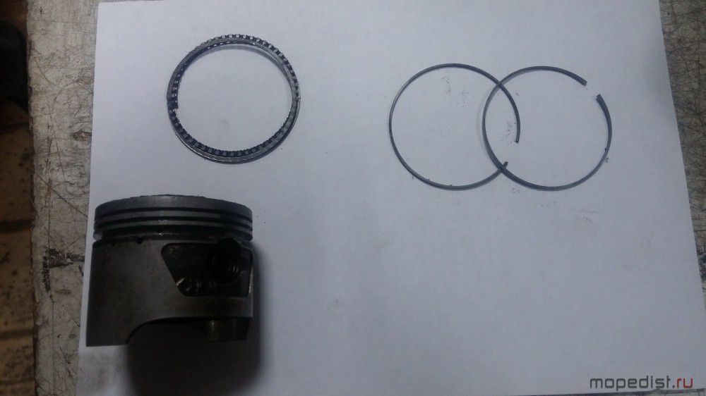

Продолжим: дошли сегодня руки до двигателя, ничего хорошего я не ожидал увидеть, так оно и случилось. Снял головку, откинул ее в сторону, снял цилиндр и поршень с кольцами. Поршень весь в нагаре, как и вся камера сгорания. Позже я понял почему. Колец практически не осталось, жалкие проволоки, ни о какой компрессии речи не шло.
На фото плохо видно как кольцо в цилиндре сидит, про зазор говорить стыдно, там вообще нет прилегания кольца к цилиндру, нечем прилегать просто laugh

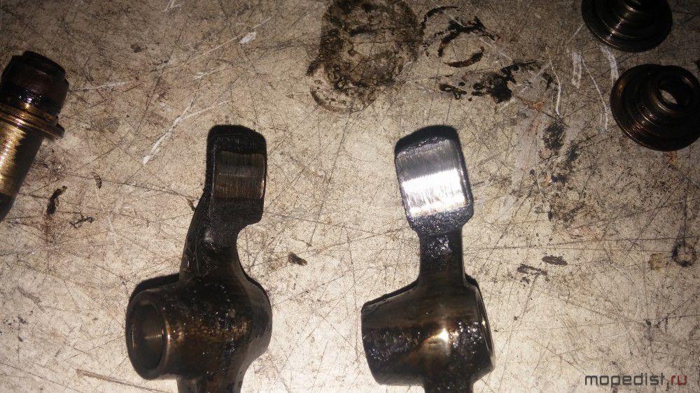

На цилиндре явной ступеньки нет, задиров сильных нет, но нет и следов хона. Разорюсь на новую поршневую. Переходим к головке,опять же по фото не видно, но рокера имеют синевытый оттенок,от перегрева видимо

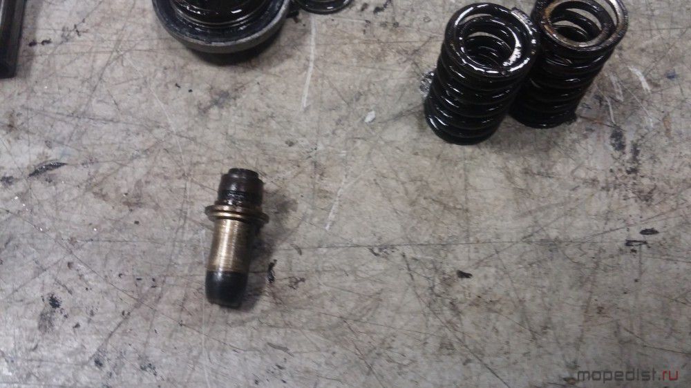

Снял распредвал и рокера - они мертвы, ладно, может с клапанами и седлами повезет? Неповезло! При рассухаривании вместе с пружинами и тарелкой, мне в руки выпала направляющая клапана, вместе с маслосъемным колпачком, тут я понял почему все в таком нагаре, а покачав клапана в направляющих понял, что и они и вообще вся головка на выброс.
Вывалившаяся втулка

По ходу возни с мопедом, решил не восстанавливать его в состояние близкое к заводскому,т.к. для езды у меня и так есть аж два китай мопеда, Альфа и Дельта, Есть желание, оставить все на минималистическом уровне, добавить некоторые элементы в его внешность и на выходе получить нечто в rat look style, сделать крысу короче говоря, есть много задумок на эту тему zst Что скажите господа?

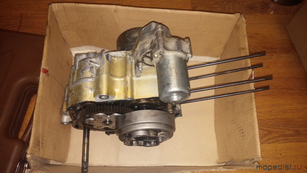

При сборке двигателя, между цилиндром и картером и между головкой и цилиндром устанавливаются два резиновых колечка. При разборке их там не было, найти их отдельно или в комплекте с прокладками не могу. Есть вариант подобрать что нибудь, но масло-бензо стойкость под большим вопросом. Или собирать двигатель без них? Тоже не гуд. Что делать? Будет течь? Еще вопрос, с новья на fmb моторах, есть хон? Есть цилиндр, без рисок и задиров, новые кольца встают в него с минимальным зазором, т.е. размер как-бы в допуске, но следов хона - нет! Задышит мотор с таким цилиндром, с новым поршнем и кольцами? Не могу найти поршневую на 72сс в Питере, смешно даже, все распродано. dash
Vadim
Тюмень
372 дня назад
на сколько я знаю хон делается для обкатки, потом он стирается или как там правильно. Я бы поршень с кольцами поменял и все. По мне так лишь бы задиров не было в цилиндре.

Пока колечки не нашел, ни отдельно, ни в наборе, ранее встречал их в наборах с прокладками на ЦПГ, но пока такие не попадались. Поищу еще конечно, спешки нет, но руки чешутся. Обычные колечки могут быть не стойкими к маслу. А хон по идее должен быть, по крайней мере в автомобильном двигателе отсутствие хона, говорит об износе поршневой группы. Хон нужен для удержания масла на стенках цилиндра, если его нет, то смазки как-бы и нет. Хотя в мопедном, да еще китайском моторе, обычные истины о работе двс, могут и не работать hoho
