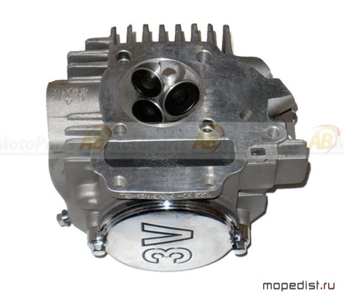

Друзья, возжелал я вот такую бошку поставить, только что то найти ее в продаже не могу:(
http://www.abmotoparts.com/product/en/HEAD16/65
Что скажете?

Westenberg:
Что скажете?
Более одного впускного клапана- не факт, что это хорошо в каких-то условиях-так, например, на низких оборотах может хуже тянуть, чем с одноклапанным впуском, но на высоких брать реванш за недотягу на низких.. Корче- для полноты отдачи от таких головок нужно, что-бы в них было устройство с регулировкой положения открытия клапанов для каждого диапазона оборотов.
Редактировалось: 1 раз (Последний: 26 августа 2015 в 19:32, Vjgtlbcn: причина не указана)
Westenberg
2492 дня назад
Спасибо за разъяснения, это как раз мой случай, мне нужно ОЧЕНЬ много тяги на верхах

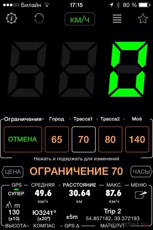

Снял небольшое видео про максималку на Леснике со звёздами 14-39, запиленной головой, карбюратором 21 мм, 95-м бензином и мной 90-килограммовым ;)
Видно скорость по GPS плоховато, но если приглядеться, то она 78-80 км/ч по прямой, при этом стрелка спидометра просто уткнулась в ограничитель с другой стороны.
Видео для тех, кто утверждает, что едут на альфе 120, но их почему-то обгоняют трактора :))

и какова там реальная скорость в итоге?
Westenberg
2492 дня назад
81 км/ч по прямой

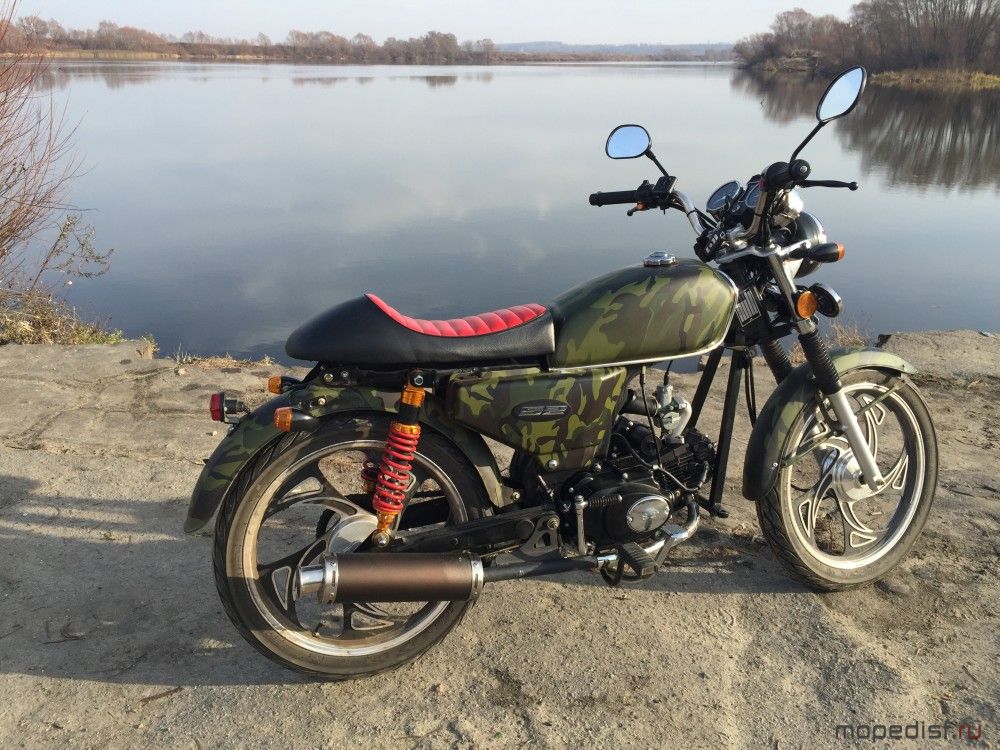

Вот и подошёл к логическому концу проект по доработке моего Лесника
Наконец-то, нашёл я секретный ингредиент - им оказался этот самый "высококомпрессионный" поршень и круг, наконец, замкнулся! Да, поленился я проверить не бьет ли поршень по клапану и в итоге, получил погнутый клапан и бесплатный фитнес по ручному перемещению мопеда на расстояние в 5 км
Итак, заменил клапан, сточил немного выемку в поршне, собрал, и получил не мопед, а пушку, как будто новый движок поставили, наконец то заработала вся цепочка: карбюратор 21 мм - нулевик - запиленная головка от 72 см3 - прямоток - коммутатор с изменяемым УОЗ - высококомпрессионный поршень.... Вот она эта секретная формула превратить Альфу из УГ во что то стоящее!
Редактировалось: 1 раз (Последний: 19 июля 2016 в 22:07, Westenberg: причина не указана)
Westenberg
2492 дня назад

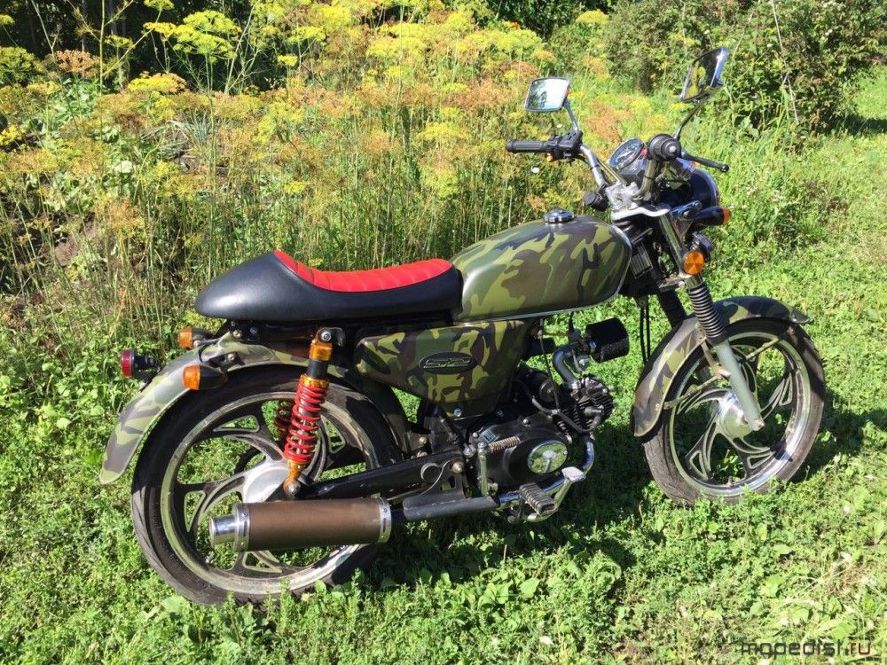

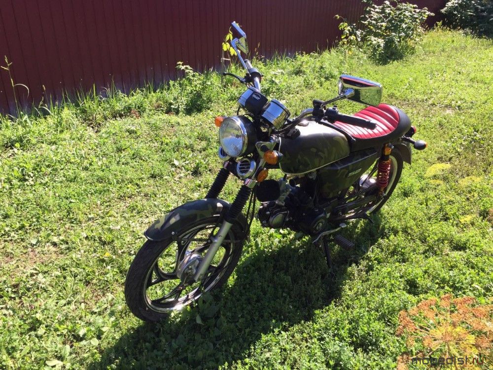

Вот окончательный вариант тюнинга со стайлингом:)
Кстати, продаю, так как купил мотоцикл...
Цена снижена до 25000 как есть и 20000 со стоковым седлом!
Редактировалось: 1 раз (Последний: 22 апреля 2017 в 12:52, Westenberg: причина не указана)
