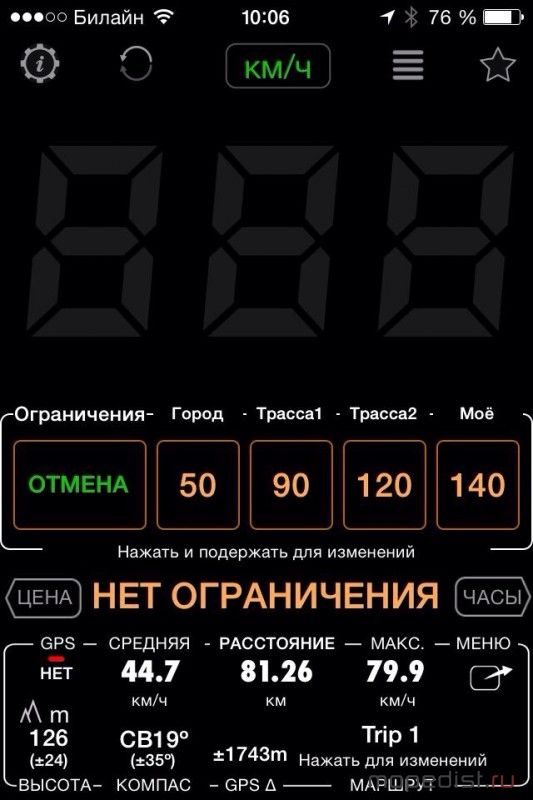

Максимальная скорость до которой я отважился разогнаться 70, 5 км/ч по навигатору, дальше разгоняться никакого желания не возникало из-за очень сильной вибрации, при этом стрелка спидометра пошла на второй круг:)) Сам спидометр размечен до 60 км/ч и врет на 8 км/ч в большую сторону:)

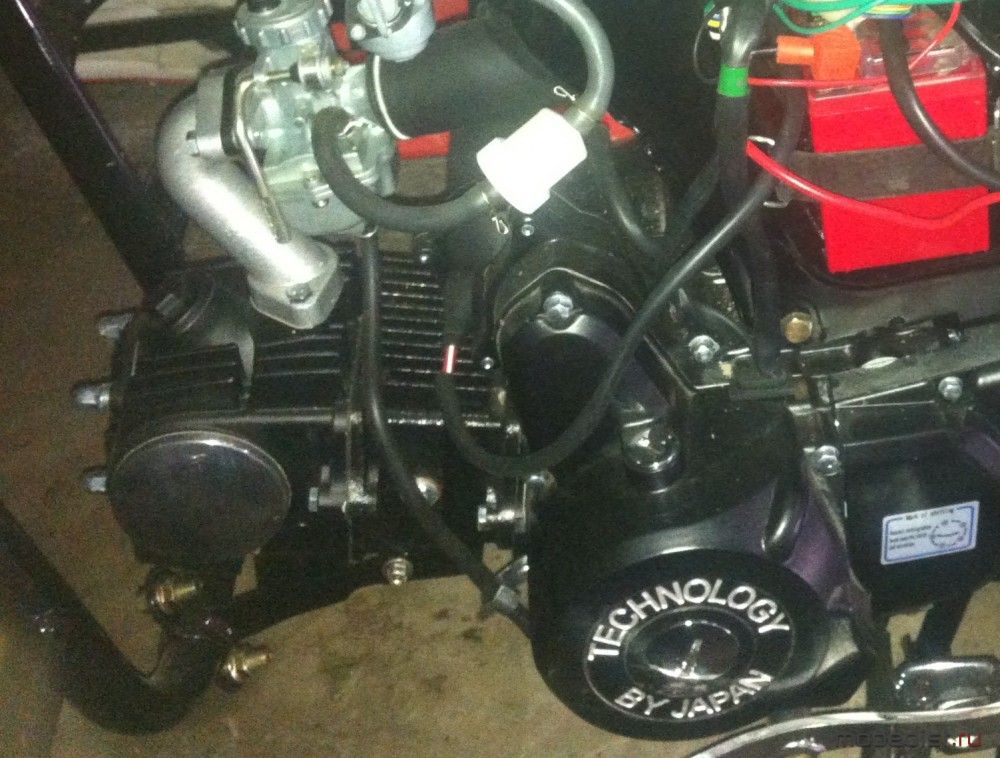

Друзья, вот промежуточные результаты замеров: двигатель раскручивается до 6500-7000 оборотов, надеюсь тахометр не врет, максималка по GPS составила 70,5 км/ч, пробег составил уже 420 км вешу я 87 кг...
Это не полтиник точно, минимум 72, но есть сомнения, что это 100 см3!!! Как можно визуально отличить 110 от 72 см3 ? По длине цилиндра или нужно снимать бошку? Дырка в глушителе большая:)

По замерам это полтинник.

Может и 72. У меня похожие результаты выдавал.
Проще всего открутить впускной патрубок карбюратора и замерять диаметр отверстия в головке.

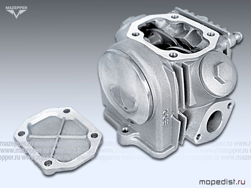

Нашел верный способ отличить 50-70 см3 от 100-110!
У полтиника на башке слева два ребра, а у стольника ТРИ!

На верхнем снимке 72 куба.
Видел 100 кубовик у которого голова не отличается внешне от моей 72 кубовой.

Но ведь не в обратную сторону? podlec
Вот башка моего пепелаца, там точно 100 кубов:
Но почему он собака так медленно ездит???? dash Добавлено спустя 1 минутуЗвезды 14-41, может быть поставить 15-39?Добавлено спустя 2 минутыТочнее, я по любому, вперед поставлю 15...Добавлено спустя 4 минутыи как вы думаете, стоит поставить карбюратор на 22 мм?
Думаю, что у меня стоит 18...

А вот горькая проза жизни, под горку и с ветром в спину:
