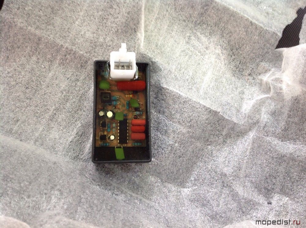

Оказывается, если в коммутаторе есть переключатель углов, то ФУОЗ с ним не дружит!!! Поменял коммутатор, поставил ФУОЗ и двигатель завелся! Потом поставил карбюратор на 22мм, и поехал кататься, простите, на старом карбе, ехать не захотелось, поэтому чистота эксперимента под сомнением... Холостой ход как был 1500 так и остался... А вот дальше началось интересное, на оборотах 7000-7500 ИСЧЕЗЛА вибрация двигателя и ехать стало комфортно! Максималка увеличилась на 2,4 км/ч до 82,3 км/ч, но я думаю, это просто ветер в спину сильнее дул, а вот крейсерская скорость увеличилась до 72 км/ч и это на звездах 15-41!!! Тяги, по прежнему, хватает с запасом и я даже стал обгонять дедушек на жигулях и советские грузовики! :) Средняя скорость возросла гораздо сильнее, на 7,3 км/ч!!! А это уже серьезно! Я сегодня ехал по трассе, практически, со скоростью потока! Почувствуйте разницу до и после:

Westenberg:Холостой ход как был 1500 так и остался... Не совсем корректное сравнение: коммутатор другой и карбюратор другой! При настройке карбюратора можешь получит более низкие стабильные обороты ХХ. Westenberg:Максималка увеличилась на 2,4 км/ч Это дал карбюратор с большим проходным отверстиемю ФУОЗ выходит на максимальный угол опережения примерно при 3000 об/мин. Westenberg: на оборотах 7000-7500 ИСЧЕЗЛА вибрация двигателя Объяснения нет но, видимо, при ФУОЗ лучше выдерживаются углы зажигания.

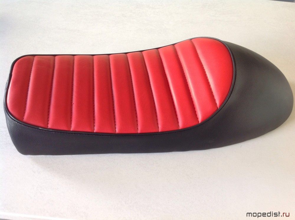

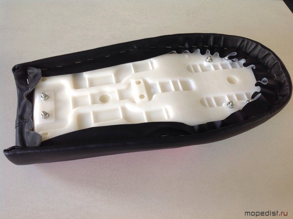

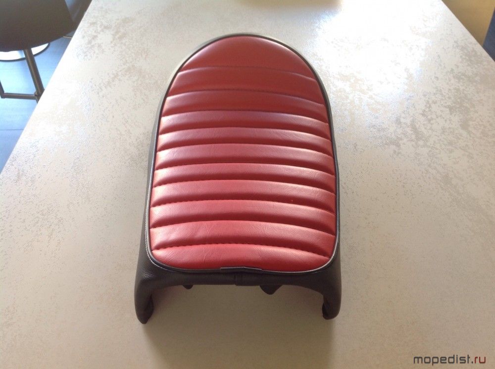

И получил сегодня новое сиденье, правда, оно для Honda CG125, надеюсь, удастся нормально его приколхозить

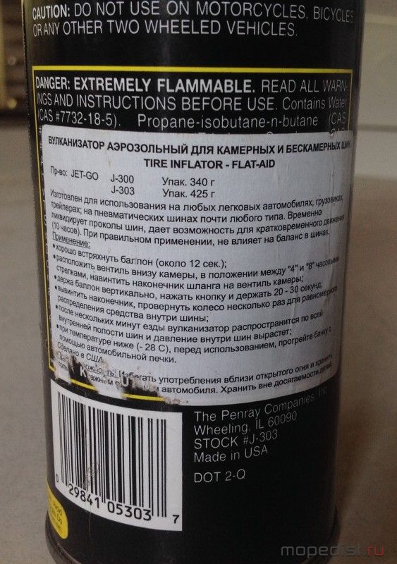

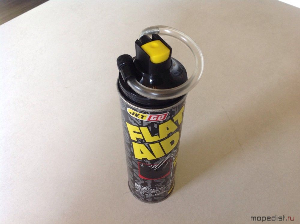

Кажется, нашел я помогайку на "доехать", что скажете?

То есть, смысл в ФУОЗ, кагбе, есть? Вообще, заинтересовало. Westenberg:Кажется, нашел я помогайку на "доехать", что скажете? Вполне. Но есть один момент... Самая первая строчка сзади баллона, написанная большими буквами после слова "CAUTION!!!!!!"

[quote=]То есть, смысл в ФУОЗ, кагбе, есть?[/quote] Я до сих пор не пойму, то ли новый карбюратор, то ли ФУОЗ, то ли двигатель обкатался.... В группе ФУОЗ в Вконтакте, у кого то холостые упали до 1000, у кого то двигатель стал "великолепно" работать, тут скорее вопрос Веры Но лично у меня, действительно, пропала вибрация после 7000 оборотов и ехать стало не страшно и это факт... alex ingener:на камерных бесполезна, особенно с китайскими камерами из нерезины. Куплены новые камеры Петрошина из толстенной резиновой резины! Но почему пиндосы написали, что на мотоциклах и прочей двухколесной технике нельзя использовать? Взорвется? Разъест резину или из-за дисбаланса?
#299
- 4 июня 2015, четверг
1578 дней назад
Оказывается, эта помогайка накачивает колесо и на малых объемах типа мопед-велосипед- мотоцикл, может лопнуть камеру из за избыточного давления.... http://2up.ru/shinonapolnitel-antiprokol-hi-gear-hg5339-453-mg.html

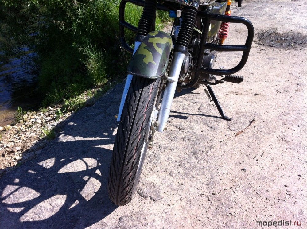

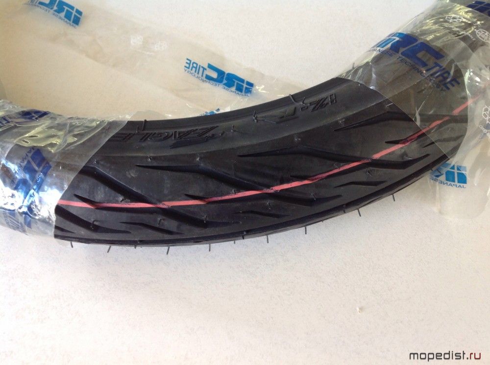

Поставил новую резину 80/90-17, ведомую звезду на 39 и закачал волшебный эликсир от проколов... Тяга, по прежнему осталась, но уже на грани, 36-ую звезду ставить не буду! Резина встала как родная, пропала визуальная убогость переднего колеса, появилась основательность и уверенность в надежности Приложил новое сиденье, альфа с ним просто преобразилась, но надо дорабатывать крепления, в общем, есть чем заняться:)

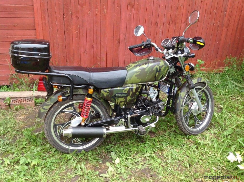

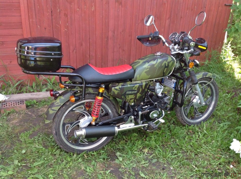

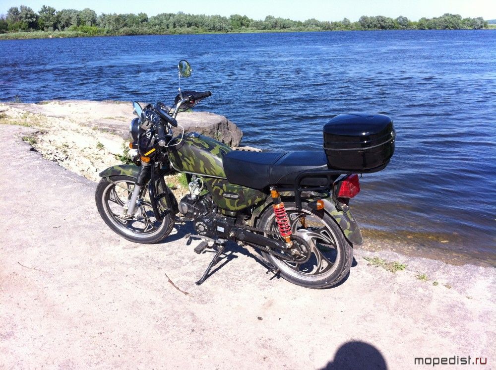

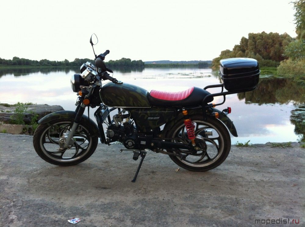

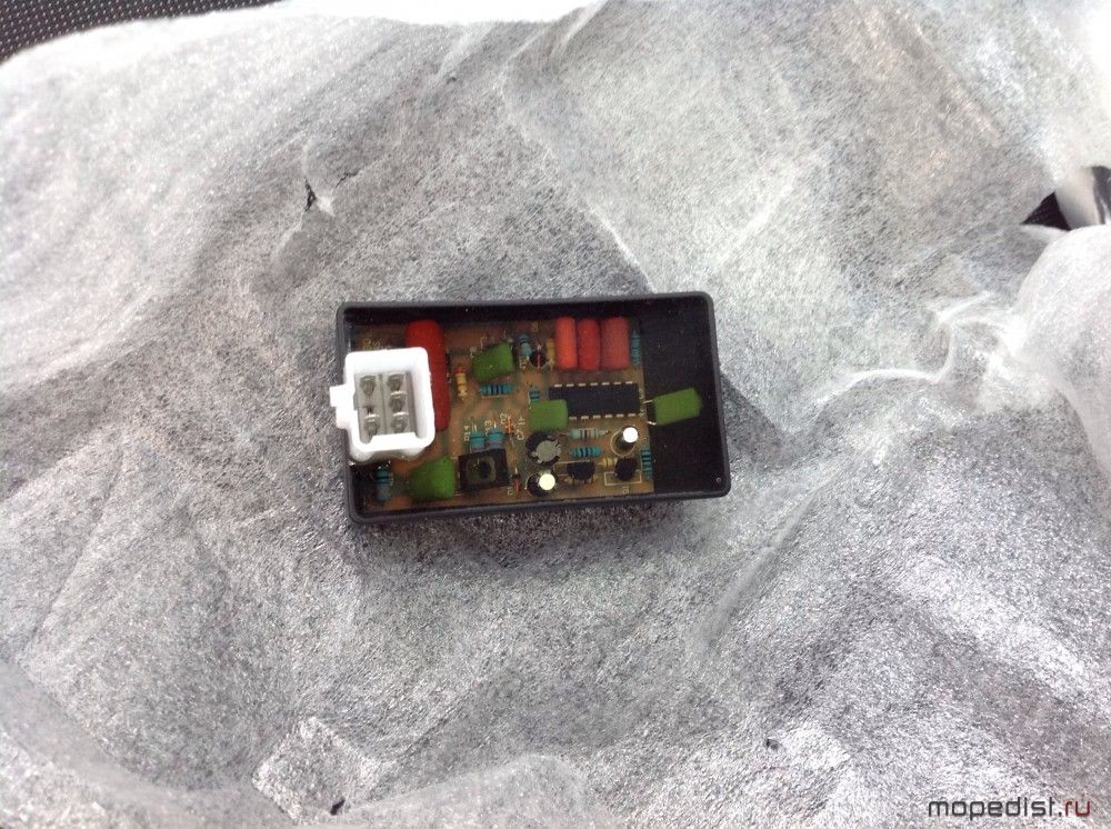

Новый коммутатор оказался без ограничителя оборотов, двигатель стал нормально раскручиваться, вследствие чего, был установлен радиатор и прямоток, звук стал просто зашибись, как будто кубатура раз в шесть больше, вибрация еще немного снизилась... Все, с тюнингом я закончил, теперь буду думать о стайлинге
#311
- 22 июня 2015, понедельник
1578 дней назад
Как то так...
Добавлено спустя 1 минутуИзвиняюсь за багажник, но без него в деревне никуда

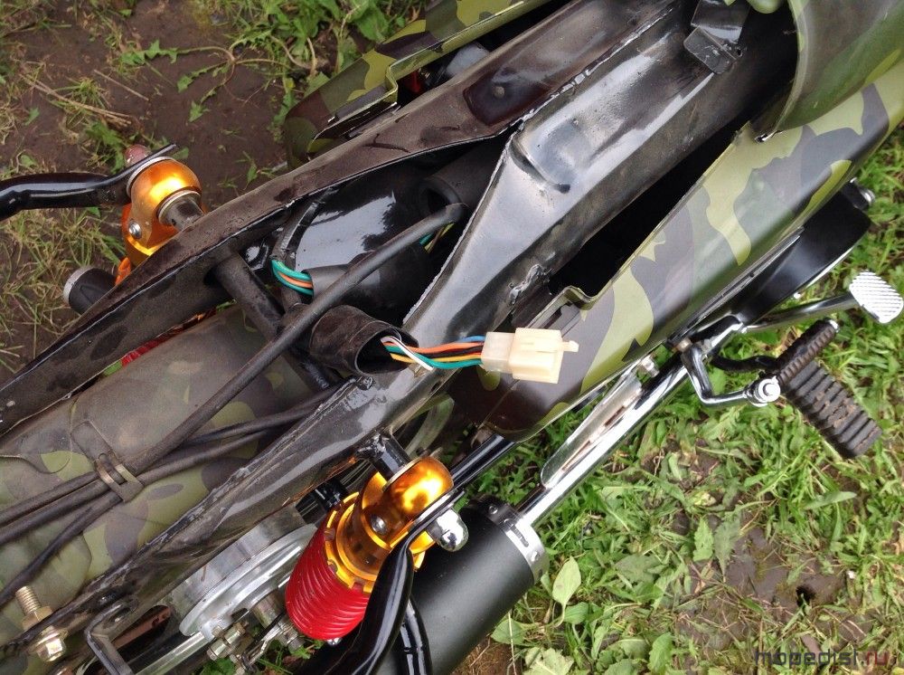

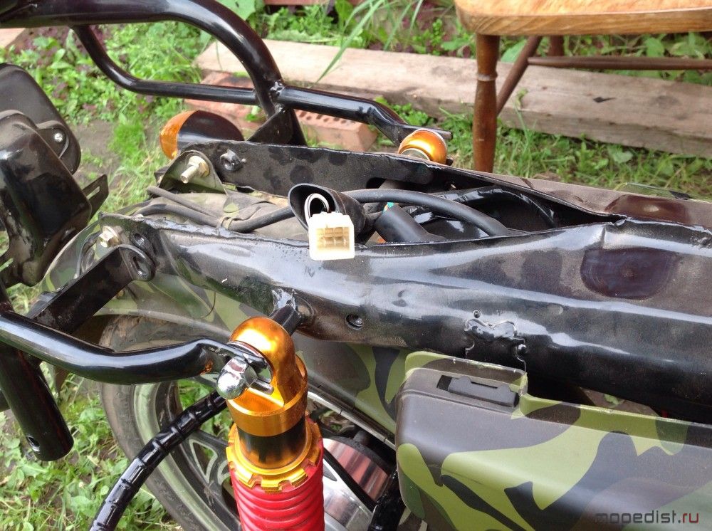

Друзья, подскажите, пожалуйста, что это за пустой разъем? Неужели для прицепа???
#313
- 23 июня 2015, вторник
3158 дней назад
Для прицепа чёт многовато габарит/масса/повортник... Может китайцы запили мега фитчу для безгеморойной установки китайской же сигналки.
#314
1578 дней назад
Павел, после долгих медитаций, я тоже к версии о ШТАТНОЙ сигнале склоняюсь! Вопрос только, а нафига сигналка на альфе???

Посмотрите цвета проводов, сверьтесь со схемой. Тогда станет понятнее. Я вот вижу оранжевый и синий провода поворотников, зеленую массу, желтый с генератора и что-то еще... И правда на сигнализацию похоже, если еще какой-нибудь черно-красный с датчика есть и красный с аккума

Westenberg:Вопрос только, а нафига сигналка на альфе??? С завода стоит на большинстве.

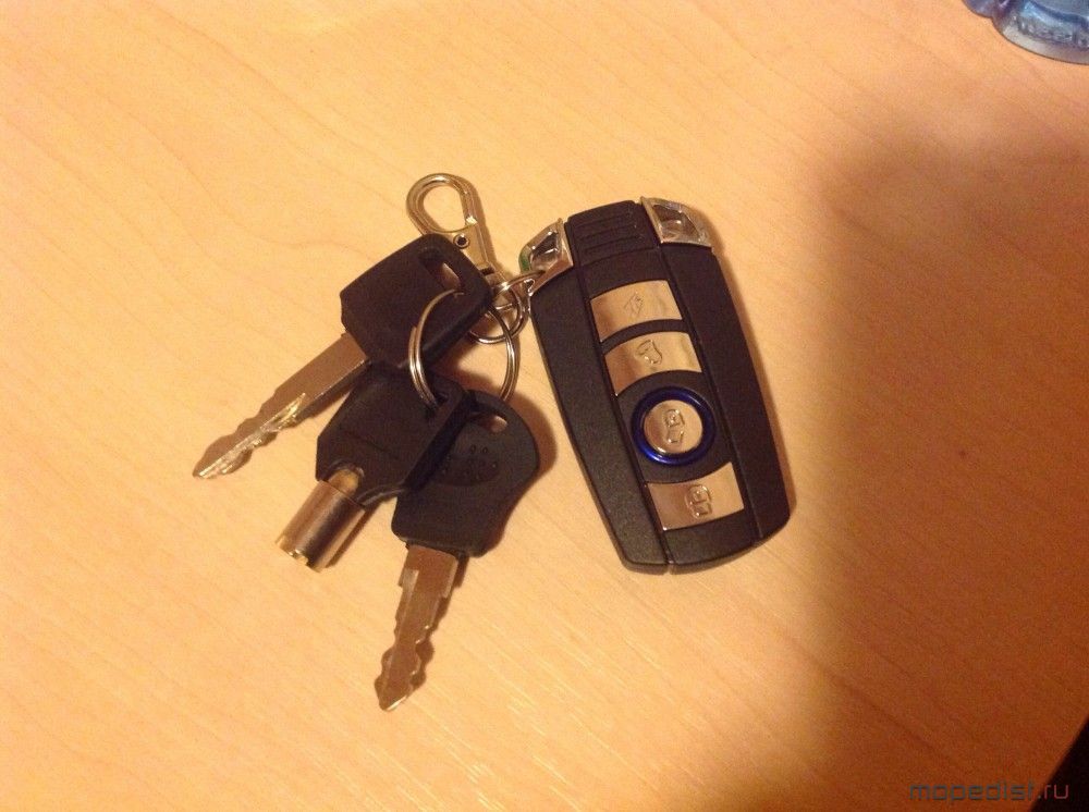

Наличие разъема под сигнализацию и отсутствие ея самой постоянно портило мне карму и пробивало биополе - пришлось срочно поставить... Воистину, у взрослых свои игрушки, полчаса баловался автозапуском !!! А еще, можно ездить вообще без ключей, хотя и стремно это, зависишь от этой хлипкой коробочки....

От лесника осталась только камуфлированная окраска....

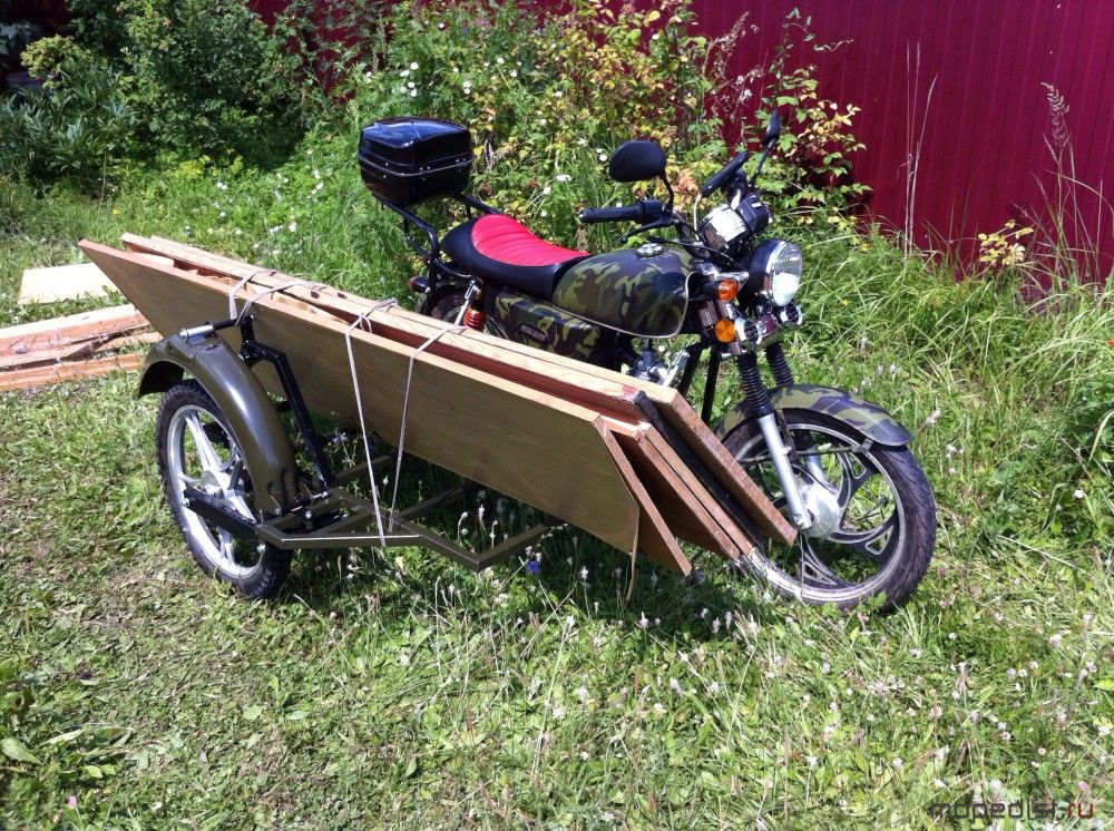

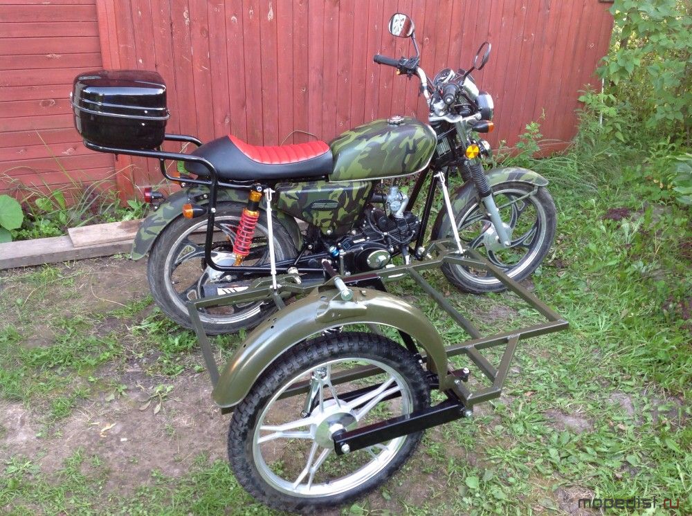

Вот теперь у меня настоящая свиновозка
#324
- 8 июля 2015, среда
1578 дней назад

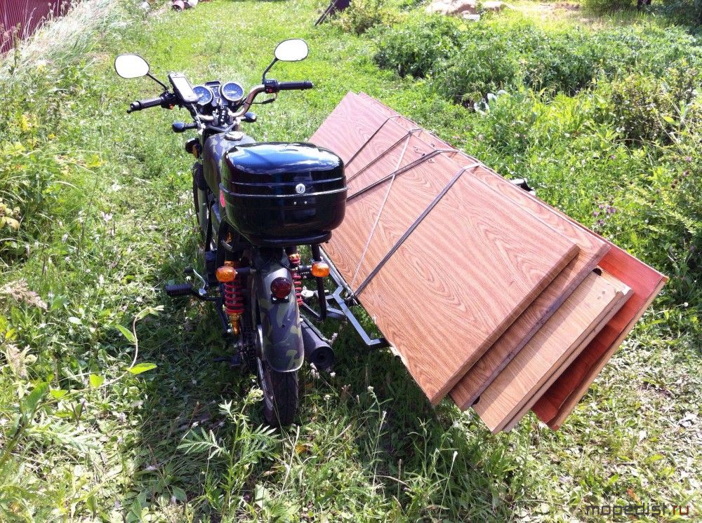

Как же, оказывается, тяжело с пустым прицепом по прОселку ездить!!! Я три раза чуть в соседские заборы не въехал! :)) Потом приноровился, а по шоссе вообще кайф:) Внимание ВСЕХ без исключения встречных людей и машин гарантированно :)) Пока свинок мне возить не доверяют, тренируюсь на кошках ;)
Кстати, с новым подрамником мне мой лесник нравится гораздо больше, чем с дугами! Правда, пришлось снять радиатор и прямоток, непомещаются :(

Охрененный колхоз)Рама заводская или самопальная?(всю ветку читать лень)
Только прямая вакуумная труба через земную кору и движение под воздействием гравитации, только хардкор!
#326
- 9 июля 2015, четверг
Химки
2106 дней назад
Угар, дык это вроде бы в продаже есть- боковой прицеп на Альфу. У меня другой вопрос: а зубастую резину на него реально подобрать? что бы по лесам спокойно носиться?
