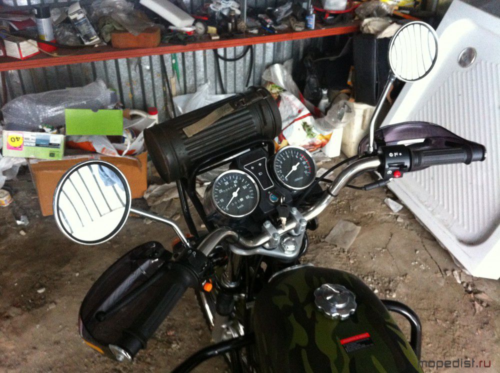

Купил Лесника по сходной цене...
Фролов
1765 дней назад
Дык у альфы ж вроде лампа придурошная, советую поставить H4 (родная шестёрочной фаре), они и на 35 вт есть, можно даже попробывать 55/60, может вытянет, шоб аккумумлятор не поджирал и кое что на зарядку оставалось, если скажем другие лампы ( задний габарит, подсветку приборки и тд) на светодиоды заменить. Там генератор ватт на 60-65. Колодка под Н4 продается в атвомаге, стоит порядка 50р, не плавится.
Westenberg
2493 дня назад
Фролов, я пользовался Вашими советами, и, конечно же, поставил лампу под Н4 на 35/35 !
А еще, все таки, поставил 3 Вт светодиод, в качестве габарита, просто, 02 января делать было нечего....
Так что, еще раз, огромное спасибо за помощь v

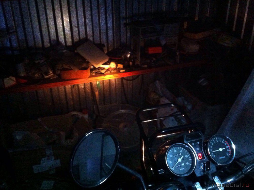

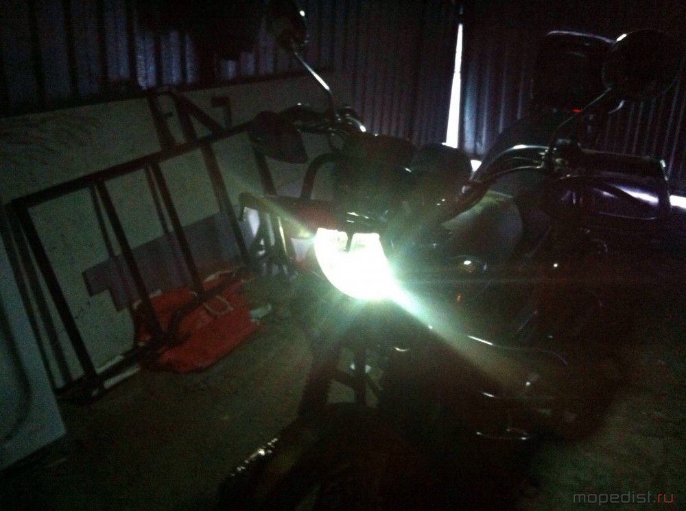

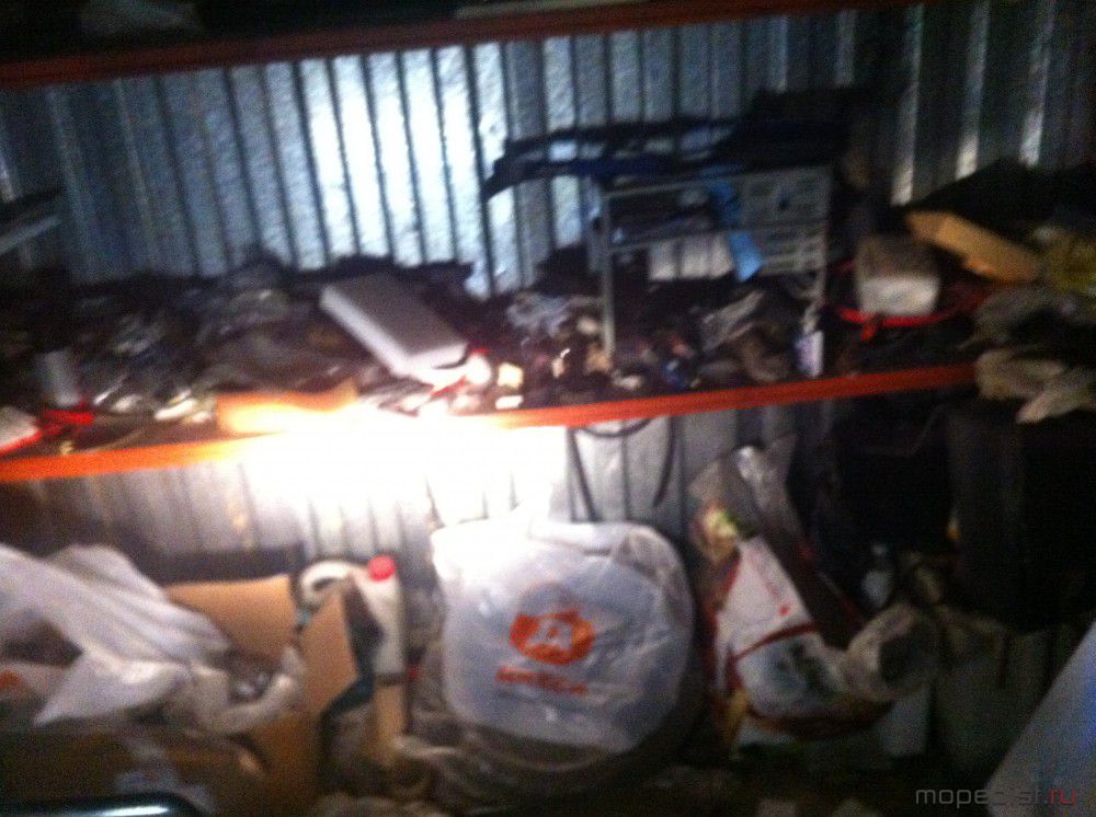

Наконец то установил новую фару! И как я рад, что поставил светодиодный габарит!!! Впечатления такие, головной свет все равно УГ, а габарит с Луны видно!!!
Фотки что то не вставляются:(
Химчанин86
Химки
3021 день назад
А рассеиватель от Шестерки ВАЗовской поставили, как Дэнчик советовал?
Пилотовод и немного джипер.
Фролов
1765 дней назад
А точно оптич элемент ближнего света взяли?
Westenberg
2493 дня назад
Вот оно и грустно, что все сделал как советовали:((
Конечно, так фара светит на холостых, когда газуешь, свет немного ярче, но всё равно, это не то:(
Редактировалось: 1 раз (Последний: 29 января 2015 в 07:51, Westenberg: причина не указана)
komandor
Радужный (Владимирская обл.)
2 часа назад
Westenberg:
А что грустить-то? 35на35?ха-ха... Я 40на45 заменял нафиг, ибо мало! Ставил 55на60 и то... Правда на другой технике, но оптика от дрына не зависит. Какой там генер? Ватт 60? Тогда печально. Попробуй ксенон:)
Редактировалось: 1 раз (Последний: 29 января 2015 в 09:37, komandor: причина не указана)
Westenberg
2493 дня назад
Нет, ксенон колхозить не буду, попробую найти светодиод под цоколь H4
YakoSan
Киев
3486 дней назад
Westenberg, Светодиод кака фу. Было у меня такое на Днепре...
Westenberg
2493 дня назад
А вы видели мой габарит? Светит как Солнце! А там всего 3 Вт! Если я Хотя бы 5 Вт в фару найду, то будет свет, что надо за счёт нормального фокуса, по крайней мере, я на это надеюсь! :)
Химчанин86
Химки
3021 день назад
Westenberg, тож хотел посоветовать со светодиодами попробовать. Сейчас их 100500 разных видов, может что и выйдет
Westenberg
2493 дня назад
Коллеги, как вставить видео? Я, кажется, разучился:(
Друзья, беру все свои слова, относительно шестерочной фары, обратно!!!
Мне, дураку, нужно было просто раскрутить движок до 3000, и все, волшебным образом, поменялось!!! Свет стал очень достойным! И это с галогенкой 35/35!!!
Еще раз, огромное спасибо вам всем за помощь!!!
