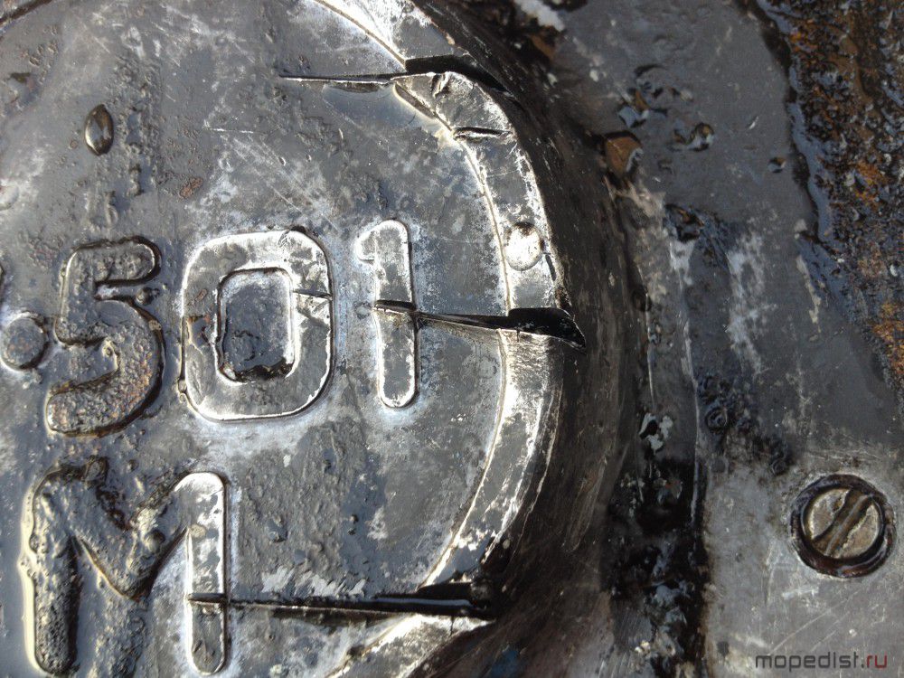

Итак, первый, весьма неприятный сюрприз (все фото примерно по 3 Мб) -
Левая половинка от V-50(1)M, а правая от V-50. Интересно, как он работал с таким "гибридом"? В цилинре сечение каналов соответствуют каналам М-ки.

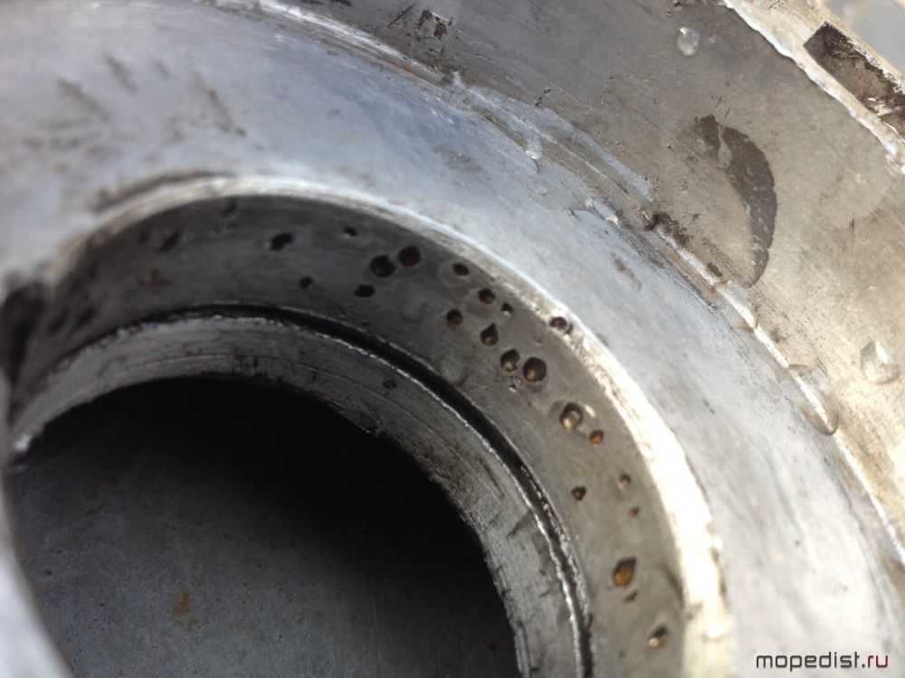

Далее идет выкрашивание посадочных отверстий коренных подшипников и подшипников валов КПП - см. фото:
Мне думается, что это произошло из-за разности коэффициентов термического расширения алюминия и стали - картер "раздавился" об обоймы подшипников. А что вы скажете?
В некоторых местах картер поменял свой цвет - потускнел и потемнел, на этих местах сразу после помывки началось окисление -
Вроде бы не смертельно, но весьма неприятно.

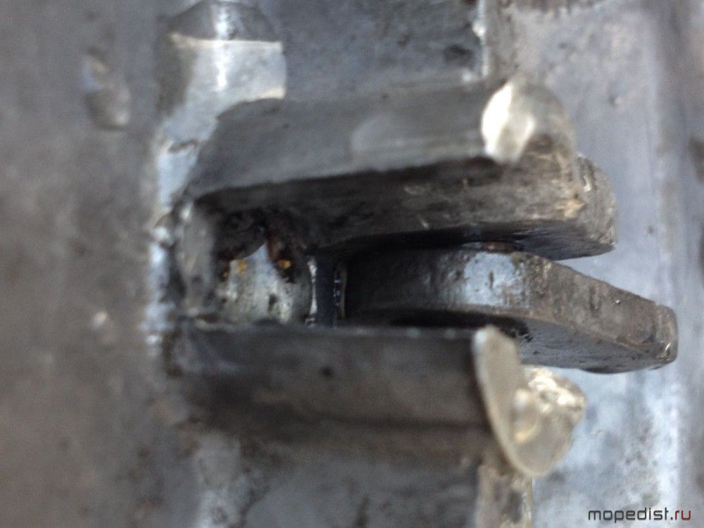

Досталось двигателю и от пионЭров - ведомые диски сцепления, выжимной столик, толкатель в плачевном состоянии, так же, как и направляющие толкателя -
А чтоб лучше сцепление работало, по левой крышке постучали топором -

Ну что сказать..еще одним живым вэшником будет больше hoho
Очень хорошо все это радует..
за исключением левой крышки с топором..в принципе следы топора можно запаять(есть флюсы которые позволяют паять алюминий)
толкатель бронзовый еще не сильно изношен-будет жить.
направляющие в крышках обычные издержки производства.. если есть желание выбрать люфт в этом узле-то придется делать другой толкатель большего диаметра
да и не всегда половинки то разных двигателей хорошо работают в паре (возможны несоосность гнезд и плоскости горловины) и каналы кшк разные нужно сделать одинаковыми, иначе будет потеря мощности.

Это не выкрашивание посадочных отверстий подшипников, а древнейший способ "восстановления". Кернером набиваются неровности, чтобы уменьшить условный диаметр посадочного отверстия при выработке, иногда помогает, подшипник прекращает на время проворачиваться.
Крупный "спец" в таких вопросах был Хонор, царство ему небесное cry
а нельзя ли об этом моменте по-подробнее: чем лучше точить, надо ли шлифовать?
ЗавГар:
Я так понимаю, эта мера не слишком эффективная. В книге по ремонту рекомендуют в разношенные отверстия вставлять втулки из медных сплавов. Не подскажете, стоит ли сначала разворачивать эти отверстия под больший диаметр и делать втулку толщиной 1-2мм или лучше сделать ее 0,2...0,3 мм толщиной и ничего не увеличивать?
Так же была мысль заменить 203-ий подшипник на 303 с внешним d=47мм, но там возникает завгоздка с сальником - его надо подбирать другой, с высотой на 2 мм меньше. Да и стенка вокруг подшипника в 2 раза тоньше станет (2,5-3мм). Что скажете по этому поводу?

Разворачивать и втулить. Но сам мало доверяю этому способу, потому-как при этих манипуляциях (изготовление отверстия во втулке, развёртывание отверстия посадочного) очень велика вероятность смещения "оси" посадочной. Но с другой стороны, для такого "точного" механизма" как V-50, плюсминус радиус земли не критично laugh
Сам в подобных случаях пользовался банальным клеем, гель "космофен", с оговоркой, что узел был на электромоторе. На протяжении 3 лет работало исправно. Естественно предварительно нанёс царапины-насечки на поверхность и тщательно обезжирил. Возможно будут проблемы с заменой подшипника, хотя маловероятно.

Синий фиксатор резьбы вам поможет. А в случае чего, его всегда можно разобрать.

Ежели прослабление посадки не большое, то просто колхозно облудить обычным оловом наружную обойму подшипника и запрессовать после подогрева картера хотя бы до 60 градусов, результат - выпрессовать без подогрева нереально !
(такой колхоз проверен на колене ИЖ-П 5, пробег 27 000км....)
и пусть суперслесаря кидаются говнами, но - работает !

AZLK, На другом сайте читал, берут графитовый стержень батарейки, на него + на корпус - и рисуют по посадочному месту подшипника. Вот только не помню какое напряжение надо, но писали что отлично помогает. www.moto.com.ua тема мопеды альфа дельта и им подобные. Если найду на какой странице, скину.Добавлено спустя 3 минутыAZLK, Во нашел. На моей мопедке тоже "гулял" распредвал, но я в своё время прочёл всю эту ветку, ативовскую и ветку по тюнингу наших движков ... здесь давно всё расписано : вынимаем из головки распредвал, берём любой трансформатор который выдаёт от 6 до 12 вольт, берём угольный сердечник от любой пальчиковой батарейки и присоединяем к одному выводу трансформатора, второй вывод подсоединяем на корпус головки в любом месте. Затем включаем трансформатор в сеть....и пишем угольным электродом поперечные полосы в гнёздах обоих подшипников распредвала...техника не сложная, я брал трансформатор от старого магнитофона Весна, получилось классно - 5-й сезон - полёт нормальный

ЗавГар, plotter, идея чем-то "подклеить" подшипники меня тоже посещала, правда, из термо-масло-бензостойких клеев на ум только холодная сварка приходила laugh Спасибо за предложения!
непоседа, вариант хороший, только ни мощного паяльника, ни навыков лужения стальных изделий у меня нет...
Сергей К., как я понял, суть метода заключается в создании повышенной шероховатости посадочных диаметров с помощью электрического тока, на подобии кернения. По крайней мере, при использовании угольного электрода. А вот с медным, действительно, можно и наплавку сделать. Если что, вот еще цитата с того сайта:
moto.com.ua:
alibay пишет::
Уважаемые подскажите технологию нанесения на обоймы подшипников угольным (графитовым) стержнем дополнительного слоя. Есть трансформатор 220/12 до 8 ампер вторички - этого будет достаточно? Просто я раньше (на иже ) когда прослаблялись подшипники в картеринах наплавлял оловом обойму и потом ставил. Но для этого приходилось подшипники снимать, а потом ставить-неудобно, а весь узел прогреть на месте очень трудно. просто я слышал тут на форуме что чиркают по обойме через трансформатор уголным стержнем и типа появляются неровности которые при установке в картерины садятся плотнее.
Технология проста и незатратна. Только надо "искрить" не на обойме подшипника, а ПОСАДОЧНОЕ МЕСТО. С транса один конец сажаешь на корпус , а вторым проводом просто слегка проводишь по посадочному месту. Остается медный след. Делаю это всегда не графитом, а именно МЕДНЫМ проводом. Использовать можно как гибкий, так и однопроволочный провод, но желательно не совсем малого сечения( 2.5 - 4 мм2).

AZLK, Вариант очень не плох и медный и графитовый, просто думаю что графитом будет более равномерно, чтобы избежать смещения. Сам не делал, это предположение.

Имхо, лучше клей. От него нет урона картеру.
Сергей К.
2693 дня назад
plotter, От графитового стержня тоже.

Сергей К.:
В сути своей тоже кернение, только с применением электричества. Разве нет?

Имхо, если тыкать медным проводом, надо не трансформатор, а выпрямитель. Желательно с накопительным конденсатором и балластным резистором - так называемый электро-искровой карандаш. Картер к минусу, медный электрод к плюсу. Тогда медь будет осаждаться на катоде -посадочном месте картера.

Лет 20-25 мне носили постоянно электрики свои роторы и крышки от электродвигателей на омеднение. Простым совдеповским трансформатором ТДМ "искрили". Но ! В их движках нет вибрации, а потому - вопрос.
Да и сб-но сидели такие подшипники не долго даже там. Достали электрики с этими валами (хозяева то жмутся на новые моторы).
А вот с оловом - проверено на калене ! Да и соб-но большого ума там не надо для лужения. Мощный паяльник и кислоту главно дело после пайки нейтрализовать содовым р-м. Лишка олова выдавит при запрессовке.

Я делал в своё время такой электрогравер: сопротивление 12 Ом 12 Вт из нихромовой спирали на текстолитовом каркасе, конденсатор 3300 мкФ 25 В (не забываем полярность), питался от компьютерного БП, линия +12 В (жёлтый провод).

plotter, Нет не тоже самое, вы не повреждаете посадочное место, а наносите на него графитовый слой.
