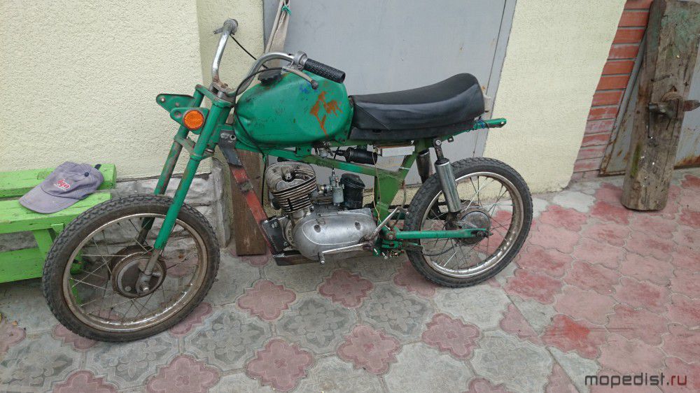

Сегодня попытался завести мутанта, но кроме громких хлопков ничего не добился. Зажигание по мануалу выставлял, но такое ощущение что искра проскакивает через раз. Карб ( к 55) вроде рабочий, но подтекает( не разбирал ). Что посоветуете проверить еще или в чем может укрываться проблема? Заранее спасибо!
3007 дней назад
Если ощущение что искра через раз проскакивает, ... выкрути ее, на колпачок одень, да потыркай кик, прислоня свечу цилиндру. (это про свечу) Ну а в целом - свежего бензинчика налей, свечку новую купи... хотя бы с этого начни. А зажигание да... Крутить придется. Контакты еще зачисть.
Bender™
Ивано-Франковск
4405 дней назад
Чел с мокиком, зазор свече какой? зазор между ротором и датчиком какой?зажыгание, надеюсь не контактное?

Bender™, Как раз оно самое - контактное.
Bender™
Ивано-Франковск
4405 дней назад
Шурик:
ого, меняй нафиг,запаришся, ставь всю проводку с Карпат (как я) искра достойная и фару и ел. оборудование менять не надо.

Чел с мокиком
Новопокровка
3018 дней назад
OderjimY, Ну как бы это было зделано давно , вот только не дало никапельки это . Если изменить положение статора , то даже нет хлопков .
Bender™, А статор и ротор с карпат ставятся туда без переделок ? У меня была такая идея но как то руки примерять не дошли

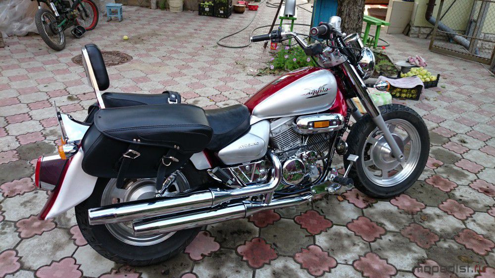

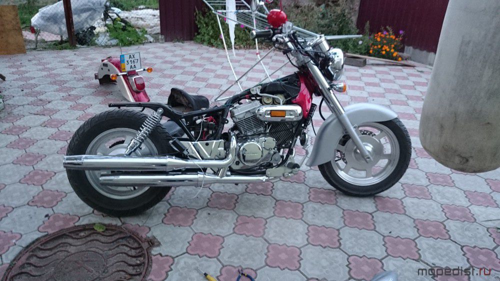

Всем доброго утра, дня и ночи. Решил продолжить тему.
Этим летом я продал оранжевые Карпаты ( о чем потом пожалел) и приобрел бушного корейца 2005 года выпуска, а именно Huosung GV 250.
Мотоцикл не без проблем. Есть непонятный стук в промежутке между 3000 и 5000 оборотов, в добавок к нему где то с 6000 и до 7000 при езде на 4 или 5 передаче чувствуется потеря мощности. Но лезть я в него не собираюсь ибо с такой техникой опыта общения не имел, а для его получения он весьма не дешов.
Целое лето я катался на нем, отдав Верховину в пользование другу, а мутанта отложил до осени. Но вот что уже и она. На мутанта был поставлен новый генератор и комутатор под него , но вот оживить его так и не смог.
Подключил я его по этой схеме
Порошу вашего совета, что стоит проверить или в чем может заключаться проблема. Заранее спасибо!Добавлено спустя 2 минутыИзвинияюсь за переаернутое изображение.

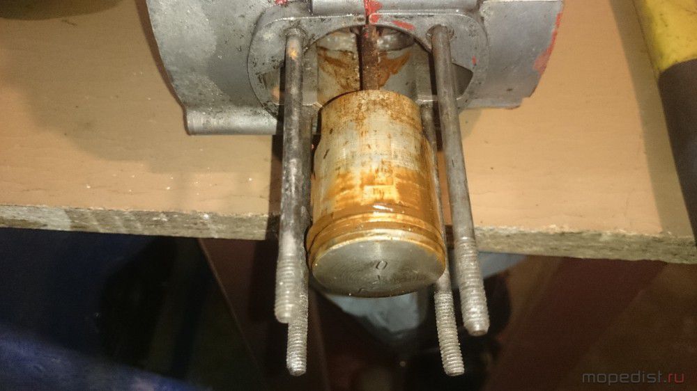

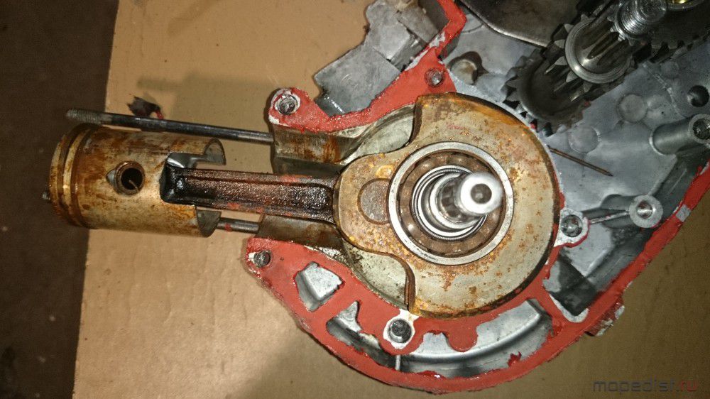

Всем доброго времени суток. Давно что то не писал я тут . За время моего отсутствия мало чего изменилось . Мутант был разобран и теперь стоит в ожидании перепрессовки коленвала , новых коренных подшипников с сальниками , но я пока не спешу. Колено так и не было найдено ,тут туго.
Я уже писал про Верховину
Перебравши весь двигатель и устранив подсасывание и заодно заменив сальники
, я отдал её на пользование другу . Через парк недель она вернулась ко мне . Я долго гонялся за другом по двору в диком желании дать ему ... , ну ладно , суть не в этом . Он решив почистить карб, по непонятным мне причинам и оставил мопед на 2 суток под дождём без карбюратора . Может он мне наврал но результат на лицо:
В желании убить уже моего недруга , я жалел свои старания , а ведь мотор почти не ходил что может подтвердить S.T.A.L.K.E.R .
Не долго думая ( может это была ошибкой ), при помощи припадков ярости и присвятой

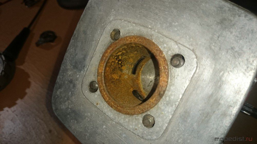

Я снял цилиндр :
Мне кажется что это не просто вода , а эмульсия .
Что я хотел спросить : Реально ли реанимировать цилиндр или только брать новый ? Заранее спасибо !

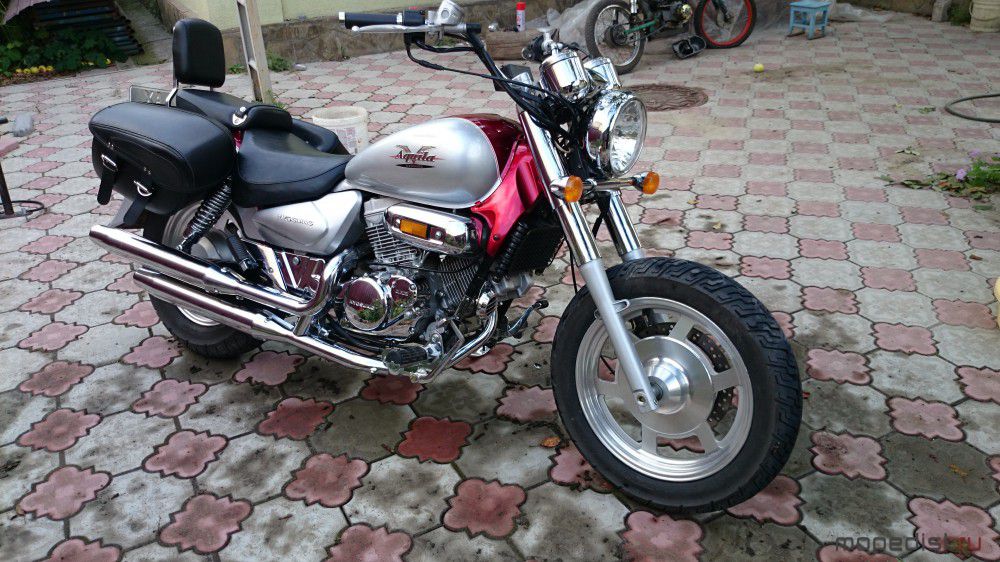

Да поковырял Аквилку
S.T.A.L.K.E.R.
Харьков
605 дней назад
Чел с мокиком:
Я снял цилиндр :
Я хотел еще раньше по вандальничать, но мне не дали laugh
Чел с мокиком:
Да, реально. Если в нем нету выработки, то пройди притиром, он не сильно поржавел. Если есть выработка, то расточи и катайся дальше!
ЗЫ: я так понял ты раму мне уже не отдашь?
mitroxa
Орел
1260 дней назад
Чел с мокиком:
Судя по следам коррозии на верхнем ободке гильзы (к которому прижимается бошка) мотор стоял под дождём без головки.
Через впускное окно, при снятом карбюраторе столько воды не нальёт - выше поршня, да и судя по фото следы коррозии в гильзе свидетельствуют что положение поршня в цилиндре было таково, что впускное окно было закрыто, а перепускные каналы открыты и вода через них попала в кривошипно-шатунну камеру.
Чел с мокиком:
Попробуй протереть цилиндр тряпочкой смоченной бензином (лучше керосином), можно теронуть мелкой наждачкой, есле глубоких раковин нет - ещё походит.
Редактировалось: 1 раз (Последний: 24 декабря 2014 в 16:35, mitroxa: причина не указана)
Yahoo-ею от этих дорог!!!
Limon
Киев
4166 дней назад
Чел с мокиком:
Бери наждачку(150-180),смело три(только не вверх-вниз,а по окружности,желательно восьмёркой).Оставшиеся раковины проверяй кольцом,оно должно перекрывать раковины.Если раковины вылазят за кольцо-это плохо,но не смертельно.
Кольца только под замену,поршень мыть(вываривать в кастрюле с порошком),не в коем случае
НЕ НАЖДАКОМ!
Будет жить!УСПЕХОВ.
Чел с мокиком
Новопокровка
3018 дней назад
S.T.A.L.K.E.R., мотор я от нечего делать решил разобрать, так что рама как и была за тобой
mitroxa, из за отсутствия места мопед уже без головы стоял под навесом ( знаю что надо было действовать сразу, но увы, бцл занят)
Limon,спасибо, но буду скорей всего точить.
Ну с цилиндром то все ясно, а кв теперь только перепресовысать?
