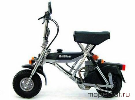

Кто-нибудь видел где-нибудь чертежи складного минимокика? Если у кого есть прошу поделиться,очень очень хочу сделать подобие.Фото о какой технике речь.
Latgalec
Даугавпилс
4 часа назад
smoke Ну если только поднять архивы конструкторского бюро завода "SZ" crazy
Но дешевле будет самому начертить! Важна скорее сама идея, а не тупое копирование, кстати, не самого лучшего экземпляра!

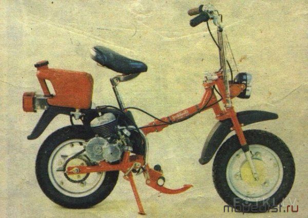

Мне нравиться что мопед
1.легкий
2.с Дэшкой
3. маленький
4.самый большой плюс-складывается и делается еще меньше
Что есть для создания-
1.желание
2.вилка с рулем и всеми ручками
3.двигатель
4.металл
5.на днях хочу сходить на барахолку за скутерными колесами
Нету
1.рулевого стакана
2.амортов
3.маятника(решаю вопрос)
4.складного крепежа.Добавлено спустя 3 минуты5.не знаю как лапку тормоза сделать
6.как сделать бензобак как на фото(ну можно с канистры пластиковой но не сильно охота)

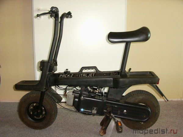

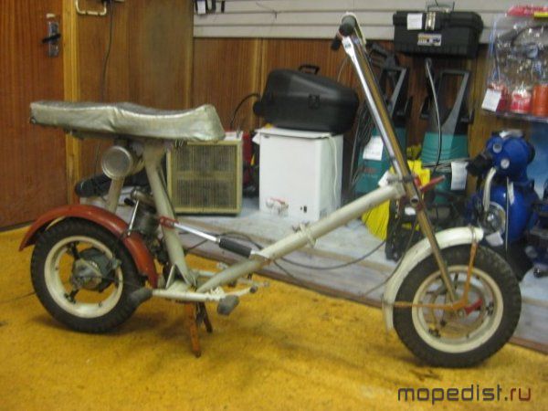

smoke Видел его в живую... Абсолютно не практичный.... Чтобы залезть в зажигание прийдется пол мопеда разобрать.... Ну и мотор сбоку - не есть гуд!Поэтому он так и остался в прототипах!
Опять же - отсутствие педалей очень ограничивает его применение!Особенно прикольно будет на ходу регулировать винт подачи!

Latgalec, если видели в живую ответьте на пару вопросов
1.амортизаторы у него как на мини риге?
2.где лапка тормоза и подножки вся эта скоба приварена или как маятник качения(на болтах)?
3.вживую конструкция рамы как выглядит? не хлипкая сама рама и крепеж посредине(где слаживается)и крепление мотора?
4.каков вес мопедика и какая примерно длинна от колеса до колеса? метр или чуть больше?
5.видели в том же музее где он на фото?
6.сколько бак литров?
7.видели с лежачим или стоячим баком?
Пока все,вспомню если что отпишу еще.Добавлено спустя 1 минуту8.как его заводить ведь педалек нет и кикстартера тоже нет?
Редактировалось: 1 раз (Последний: 15 июля 2013 в 17:05, Любитель Риг: причина не указана)
Latgalec
Даугавпилс
4 часа назад
smoke Честно говоря, меня этот мопед мало заинтересовал тогда в музее, поэтому я его сильно и не рассматривал.... Был он как и на фото в прицепе "Пони"(нечто похожее на "Муравья" только с мопедным двигателем).... Попробую найти видео с поездки, может что и подскажу...
2.Всё приварено к раме... Узел стандартный как и у всех рижских мопедов...
3.Рама складывается так же как и у велосипедов типа Десна и Салют...
8.Заводится с толкача или "стартером", на подобии бензопильного - с правой стороны двигателя.

Misha, Читай первое сообщение,там фото того мопеда который хочу повторить,Latgalec дал просто еще один мопед для сравнения,за подвеску не знаю,скорее всего буду т.к. без нее все кости повытряхивает как на Риге.

Misha, как минимум можно как и в заводском варианте приделать подобную пластиковую канистру.

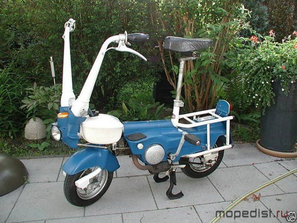

Тоже интересный способ складывания -
складные частично -

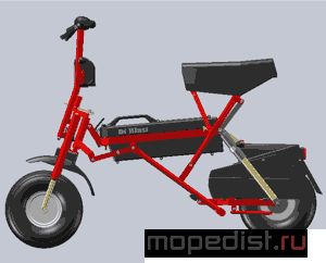

Vorchun, я Вас уважаю и скажу следующее-картинки я сам могу посмотреть,есть ли чертежи этих мопедов? А точнее их рам?
Редактировалось: 1 раз (Последний: 18 июля 2013 в 16:56, Любитель Риг: причина не указана)
Vorchun
Оренбург
2426 дней назад
Здесь, как правило, создают новое сами и чертежей не делают, выбирая ту или иную конструкцию исходя из предпочтения, условий и возможностей. Данные фото как образцы решений конструкторов тех или иных узлов и конструкции в целом. Даже если вы захотите сделать к примеру Ригу-2 или подобное то сомневаюсь, что найдёте чертежи.

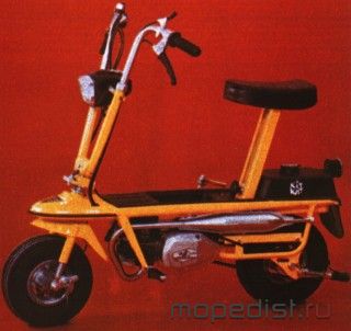

Vorchun, +1, вот первая картинка заинтересовала. Там и механизм складывания и аморт... два в одном, одним движением ! Надо "пожевать" на досуге и отложить в "ячейку", авось пригодится.

чем то напоминает мотосамокат,тоже складывается- Любитель Риг, такой вариант как вам?

Ну да, самокат, но подкупило то, что здесь по сути одна пружина заменяет ДВА ! аморта.Добавлено спустя 16 минутжалко только мелковата картинка... не понятно, что там за "гребень" красный под сидушкой. Что вроде "киля"-направляющей, что ли между двух трубок от проворачивания.
