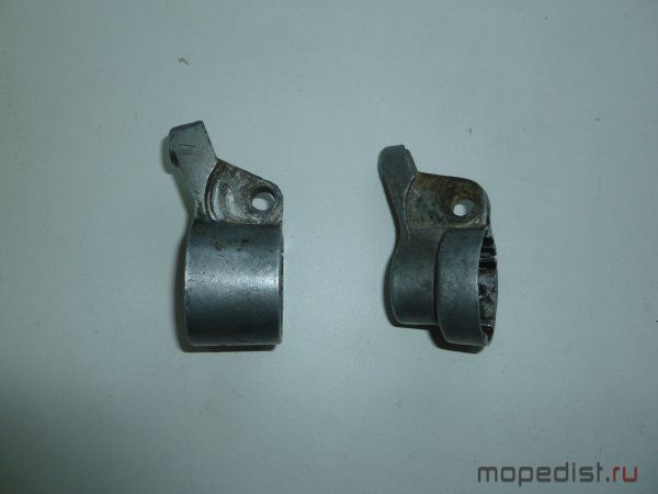

От каких мопедов ручки газа? scratch
Vladimir 90
Алматы (Алма-Ата)
1254 дня назад
Левые на фото от всех производства РМЗ(Риги/Дэльты)
правые на фото от всех производства ЛМЗ(карпаты/верховина)
Лучшим из мопедов на Земле..
DANIL97
Яя
2240 дней назад
Vladimir 90:
Спасибо! Значит буду ставить ту, что слева на фото.

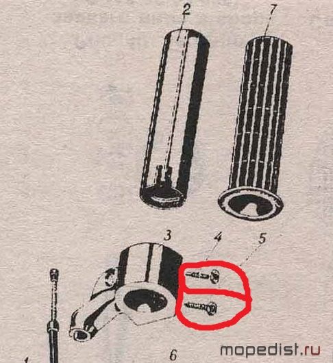

А еще, если у кого то есть фото винтов, которые вставляются в ручку газа, то выложите пожалуйста!
У них концы острые,или винты обычные стоят?

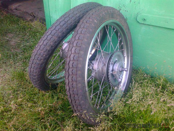

Сегодня закончил с колесиками. Полировал, переделал, заменил колодочки, ну все как надо. Аж душа радуется! smoke
