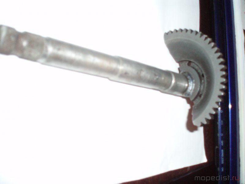

Вот фото мотора моего Шпербера
Вопрос очевиден где взять вал кикстартера или хотя бы размеры для изготовления этот работал но состояние ужас. На каком-то немецком форуме читал что это старый четырёхскоростной двигатель Шпербера с валом в форме колокола. (И немцы тоже не могли его найти, новых не продают)

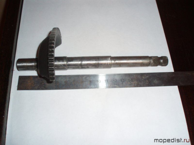

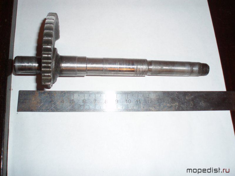

Вот для сравнеия фото трёхскоростного валы и ответная им шестерня не взаимозаменяемы.
Длина и диаметры одинаковы, разница только в шестерне.
Dimsan? выложи пожалуйста фото простого 4-х скоростного вала, а лучше обеих для сравнения.
И еще не плохо было бы увидеть сравнение пружин и картеров в месте кикстартера, а то под такой вал моя пружина наверное не станет.
Я не понял, что там приварено у Вас на венце кика. Фото своего выложу. Но можно сделать иначе. Поставить кик от швальбера(он у Вас на фото) с заменой шестерни кика на вторичном валу и ещё её нужно слегка обнизить по высоте. У меня именно так и было сделано.

Начало зубьев шестерни сбито вероятно, что этот дефект устраняли путём обрезания части шестерни и привариванием упора с другой стороны шестерни, но еще проблема в том, что сама шестерня криво приварена, и вал гнули и ровняли молотком, а после наваривания в посадочных местах еще и пилили наждаком.
Тот что на фото новый не подходит, шестерня смещена, и ответная ему шестерня имеет другой диаметр внутри.
Думаю у них место посадки шестерни разное (указано красным на трехскоростном валу)

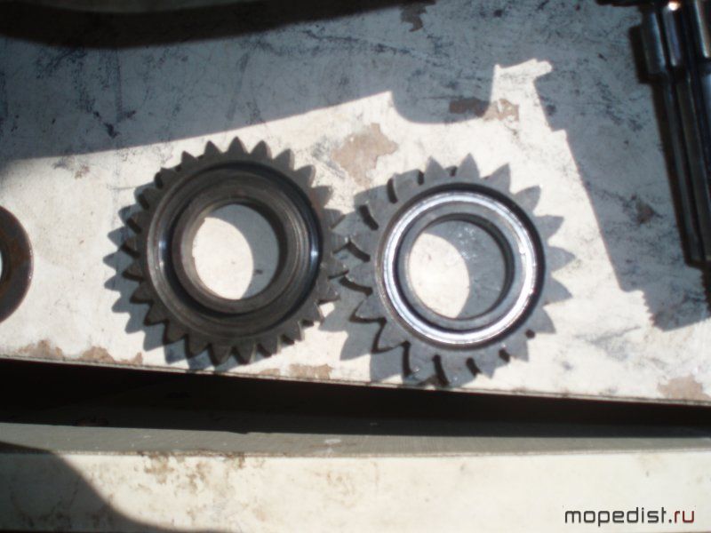

Dimsan
Троицк
11 часов назад
На фото шестерни кика, со вторичного вала. Стояла правая с шагом побольше. Она как раз в картере сопрягается по высоте со швальберовским киком. Но я сейчас поставил ту, что слева с мелким зубом по кик куполом.Вот он:
Добавлено спустя 25 минутДа, сам посмотрел и понял, что не пойдёт. Я вставлял кик от швальбера только в левую половинку. И вроде не этот кик. Т.е как я вижу, нужно паралельно с заменой шестерни под кик швальбера, переделать и сам вал. Т.е. нарастить ту часть, которая входит в правую половину и немного проточить ту, что ставится в левую. А проще токарю отдать, чтоб сделал новй вал, венец приварить от плоского полумесяца кика, поставить шестерню кика от швальб. и приварить шлицы от донора. Скоро сфотографирую как я переставляю шлицы с иж-ика на кик симсона. Очень хорошо получается.

Dimsan спасибо за фото. Валы одинаковы просто нужно переместить полумесяц. Но вот что интересно - сравни валы на фото здесь (для KR51/1- Getriebe, Schaltung) и сравни размер внутренних диаметров храповых шестерен, у меня эти шестерни разные. На валу (по ссылке) для 4-gang полумесяц как бы больше смещён.

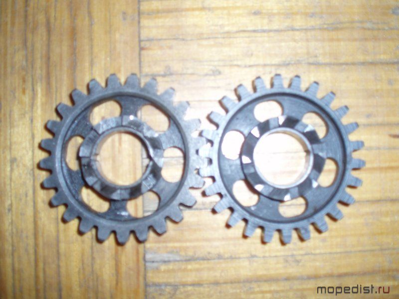

Подтвердились мои подозрения высказанные в предыдущем посте. Вот еще один вариант четырехскоростной КПП (точнее кикстартера) в таком двигателе :
Фото взято отсюда
плоская шестерня с крупными зубами как у трёхскоростного, но смещенная на валу. Скорее всего для перехода на этот вариант понадобится вал кикстартера, ответная ему шестерня,втулка этой шестерни, пружина кикстартера, возможно еще что-то.
