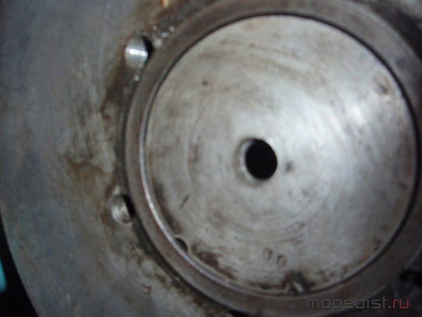

Отверстия по центру поршни
Для чего отверстия в ценре поршни?
Женёк LV
Рига
3546 дней назад

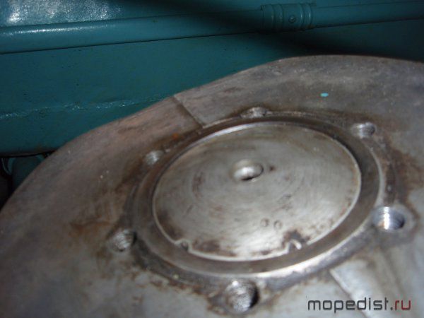

Столкнулся с проблемой, на иже-56 по центру поршни просверлено отверстие, на другом форуме мне еще подкинули фото с просверленным поршнем, может кто расскажет для чего они?
Картинка с постороннего ресурса.
Иван Шилко
Екатеринбург
4786 дней назад
Для того, чтобы перед продажей прогоревший поршень быстро и дёшево отремонтировать болтом с гайкой
"Дефорсированный" вариант, для того, чтобы внучки дедушкин мотоцикл завести не смогли бы! Обычно рассверливают чтобы вставить болт, как было сказано выше, чтобы до дома дотянуть!

Столкнулся с проблемой, на иже-56 по центру поршни просверлено отверстие, может кто расскажет для чего они?
Это специальные гоночные поршни.Во время работы они сильно свистят.Так называемый сквозняк.Когда открываешь декомпрессор, продувается коленвал.Мощность сильно поднимается. joke После скорости 100км/час можно заткнуть пальцем и скорость ещё будет шибче.

Вы что прикалываетесь??? Какая нафиг компрессия с отверстием в центре поршня?!?! Хоть одно видео со сборкой и работой мотора с таким поршнем выложите!!! Вот почитает вашу тему кто из гостей. И что подумает, надо сверлить поршень? Нет, он подумает что здесь одни неучи собрались. Я понимаю если с боку, для охлаждения. Но по центру, вы меня извените.
Жрёт бензин и тащщится!!!

Угар rofl вообще самая правдоподобная мысль у Ивана- рассверлить место прогара чтоб доехать до дома с болтом. Я до такого не додумался бы и ни разу не видел. Гоночные поршни- отличное чувство юмора rofl
В общем поршень на замену. Уж для себя то не стоит наваривать и заниматься прочей ерундой по восстановлению не самой дорогой детали.

Кто чего подумает я не знаю. Я окрываю декомпрессор - мотор ожлаждается, заодно тётки и собаки разбегаются. А вы что думаете, что дураки просверлили?

Это все хорошо, НО, на последней фотке мотор Скурулиса Дагниса, вы думаете у гонщика поршень нечем было заменить?

мне почему то казалось, что холодильник в основном по юбкам поршня делают. Во всяком случае в автоспорте. А в данном случае действительно похоже на попытку "ремонта болтом".

Ну я так делал:
при подрезки головки что бы выбрать коёмку в бошке под поршень, наждачка притягивается болтом через отверстие, поршень в гильзу болт в дрель.

Харитон, Вот только не надо путать, декомпрессор и отверстие в поршне. Тут в замке колец лишняя десятка, уже лишний прорыв газов в КШК. А что будет через это отверстие, если вообще такой двигатель заведется не взорвавшись.

Скорее всего сей поршень для хонинговки, видно и отверстие четко по центру, либо вариант Митрохи, других вариантов у меня нет.

Я думаю тему буду закрывать, заменю поршень и все!
