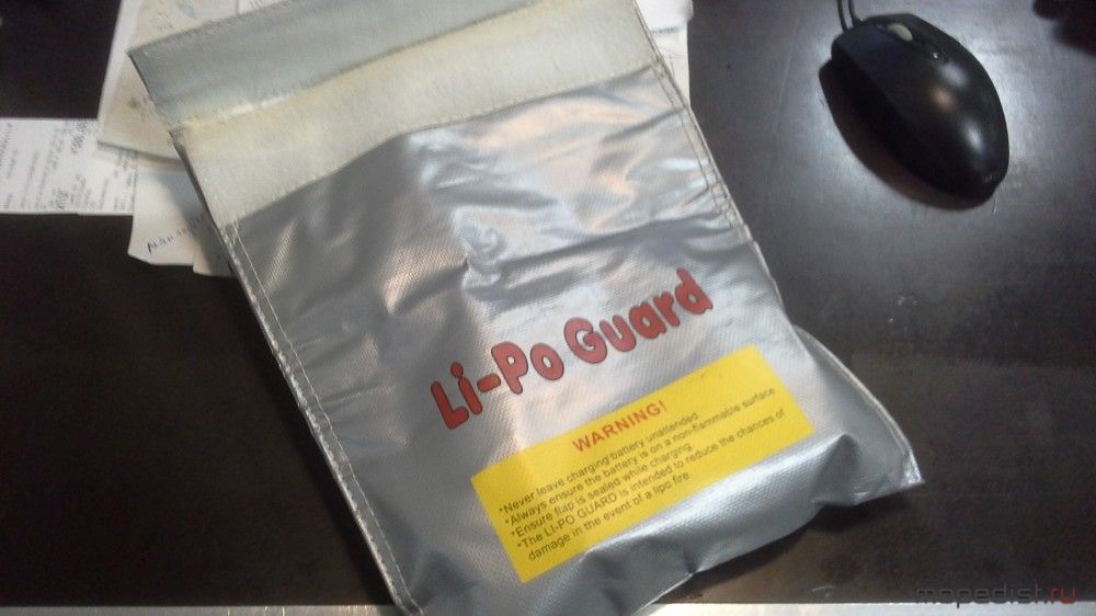

Есть специальные конверты-пакеты для липошек. У меня ввиде пакета, закрывается на липе. огнестойкий. С липо шутки плохи, выжигают все. При нагреве там водород выделяется.
