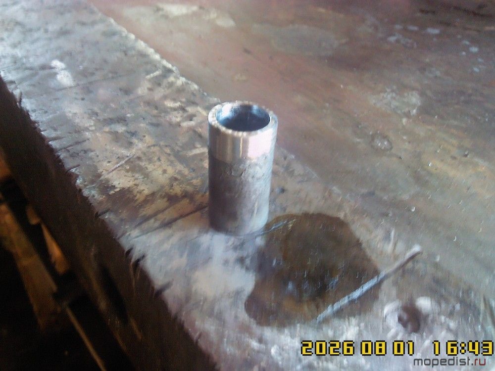

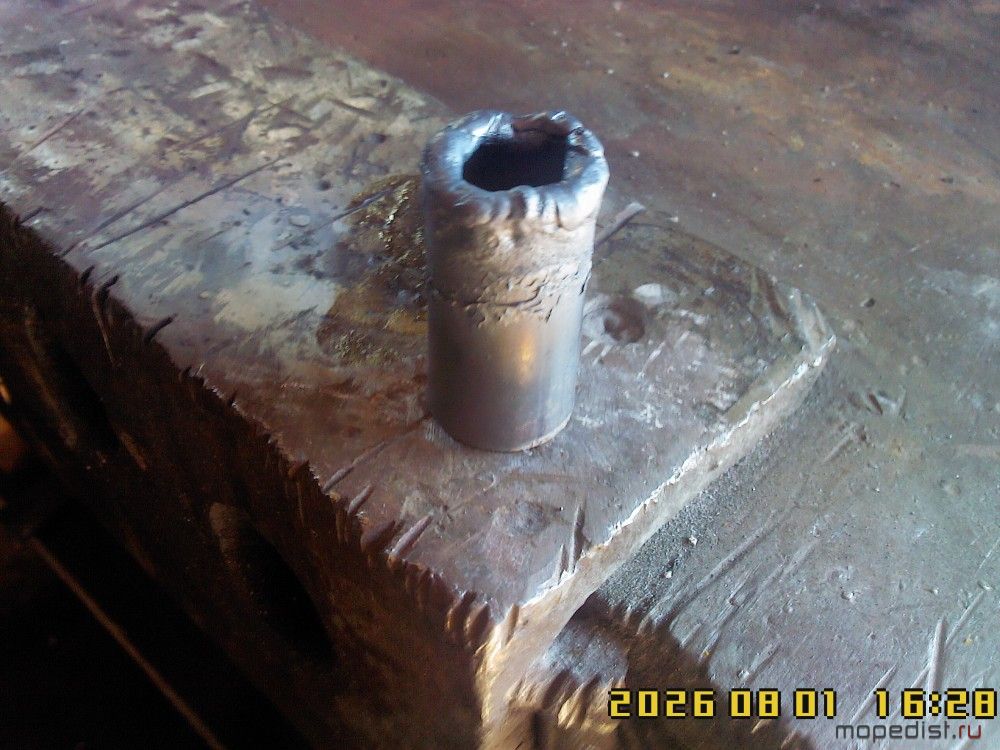

Хотел поднять сиденье повыше и столкнулся с неожиданностью - невозможностью вынуть трубку из рамы. Даже не качалась, так приржавела внутри. Сразу не посмотрел, понадеялся - теперь уже не погреешь трубу рамы. Пришлось пожертвовать им - приварить сверху поперечину, за которую можно "газовым" ключом захватывать и крутить. Обстучал со всех сторон трубу рамы, поддерживая кувалдой с противоположной стороны. Запустил в щель маслица пожиже и давай крутить, а потом выбивать, стуча кувалдой снизу в приваренную железяку. Долго мучился-раскачивал, но выдернул, а потом внутри шкурил с помощью дрели и штыря Ф10 мм, распиленного на конце вдоль - для закрепления полоски грубой шкурки. Столько ржавчины с маслом на ней вытащил, пока новую трубку удалось вставить! А сколько еще вниз осыпалось...
Теперь вставлена новая трубка сиденья, не ржавая.

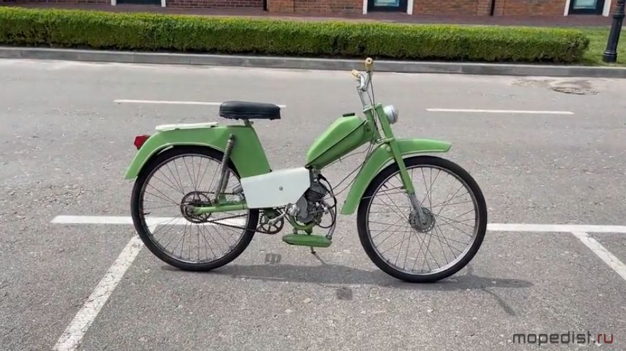

Прикрепил сумку к мопедке, теперь есть куда класть покупки.

Снова разболталась передняя вилка. Когда вынул перья, то выяснил причину - опять убежали нижние втулки, почти до конца к верхним. Выбивать их я не стал - пусть там живут дальше. Новых не было, поэтому выточил из муфт для пайки ППР труб. Сделал их с бортиками, чтобы уже точно не уехали вверх.
Теперь надо еще заняться со ступичными подшипниками, раз уж колесо снято. Есть подозрение, что слегка коротковата распорная втулка между ними. При затягивании гаек на оси колесо перестает свободно крутиться.Добавлено спустя 24 минутыА если кому-то будут интересны размеры, то наружный протачивал до Ф26,5 мм и внутренний растачивал до Ф22,5 мм. В вилке канал Ф26,3 мм. У пера Ф 22 мм. Получилась плотная посадка втулки и перо в ней ходит с малым зазором, без заедания.
Как я и думал, распорная втулка оказалась короче на 2 мм - должна быть 35 мм, а была 33 мм. Пришлось на торец наплавить ацетиленовой горелкой около 5 мм присадочной проволоки.
Потом проточил в размер снаружи, торцанул и расточил внутри.
Собрал колесо, вставил в вилку, затянул гайки - крутится свободно.
