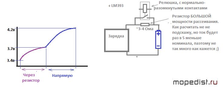

krotik, вы завязывайте с этим своми "простудифилисом (остальным поясняю, в другой ветке был разговор что от прастубы башка не варит)".. тут логики на пол извилины с избытком ;)...
Короче напряжение постепенно нарастает, как только превысило 3.7 в(например), LM393 включает транзистор.. После того как релюшка включилась, ток идет в обход резистора, и на батарейке напряжение резко подскакивает.. (а LM-ка как-бы и настроена включиться после превышения 3.7 в.). Вы просто не с того бока логику работы представили ;). .. Касаемо схемы для LM393, в гугле вбить "LM393, индикатор заряда".. Схема состоит только из самой микрухи, и резисторных делителей напряжения.. Навесным мантажем собрать легко... Мне кстати вот эта картинка нравится (номиналы только свои нужны, зато видно где какие ноги у микрухи) https://huxfluxdeluxe.files.wordpress.com/2016/08/accu-indicator.png ***Кстати, у этой микрушки два компоратора, можно даже усложнить схему, сделав три стадии заряда... ***Я не электронщик, так-что грамотные электронщики, сильно не пинайте.. А остальным напишу !-Не пытайтесь это повторить!..-! дабы снть с себя ответственность ;)

А, вы про ограничить ток. А я про прервать по окончанию. Короче о разном Тогда всё еще проще TL431 Правда туплю скоро неделю.

Как раз эти зарядки воспроизводятся схемой на коленке, которую имеет ввиду Faun Единственное отличие-красивый корпус) Цена совсем неадекват, за 3 рубля можно аймакс купить, который и автомобильный акб зарядит, и почти любые типы лития в конфигах до 24в в любом сочетании).
