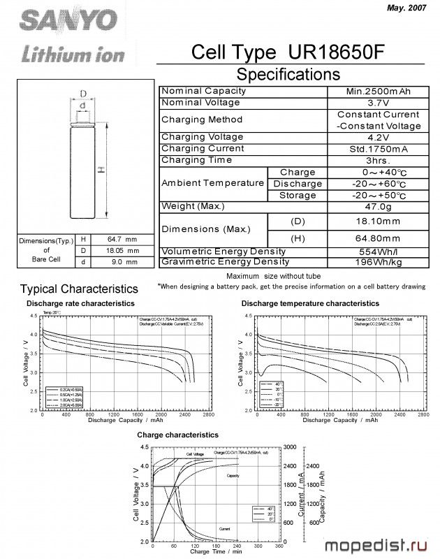

вот случайно попалось про ноутбучный пальчик,может, кому пригодится
взято отсюда
http://www.kosmopoisk72.ru/index.php?option=com_content&view=article&id=61:lion-control&catid=37:2010-01-31-17-18-57&Itemid=70
hizheka
1064 дня назад
killer258, Такие data sheet можно найти на любой элемент 18650 вбив их модель в гугл.
andruxxa
Ковров
Только всё фигня, надо мерить каждый элемент. Разброс параметров довольно частое явление. Видимо, китайцы не парятся соблюдением всех технологических норм.
радиоуправляемые игрушки
hizheka
1064 дня назад
У новых элементов все в приделах нормы, у бу конечно нужно мереть.

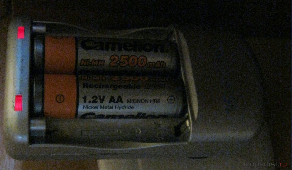

В 2010г купили зарядку и аккумуляторы, через год ещё пару аккумов. Раньше при зарядке они сильно нагревались. Сейчас же они холодные совершенно и заряжаются не значительно. Интересно , что все 4 шт одновременно перестали заряжаться. Зарядное устройство претерпело сильный удар, но при включении индикаторы светятся.
Ув. подскажите пожалуйста что мне делать , как понять, что вышло из строя - аккумы или зарядка ?
mitroxa
Орел
1243 дня назад
nino:
Ув. подскажите пожалуйста что мне делать , как понять, что вышло из строя - аккумы или зарядка ?[/IMG]
Тестер, мультиметр есть? Измерить напряжение на контактах зарядки, при его наличии измерить ток заряда.
Если нет приборов можно проверить наличие напряжение на контактах зарядного лампочкой вольта на 2,5 от
фонарика включив её вместо аккумулятора.

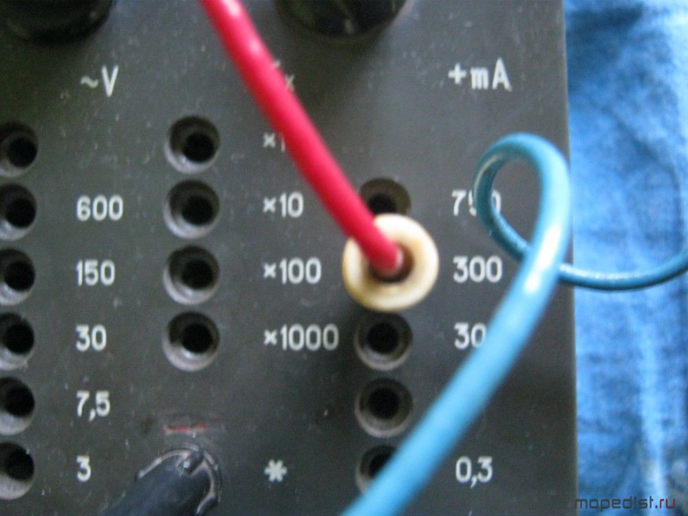

nino
Маслянино
2744 дня назад
mitroxa, Спасибо за отклик !
Замерила напряжение. Если вообще без аккумов - 20 вольт на контактах, если поставить хоть один элемент, то в свободном гнезде напряжение сразу упало до 2 вольт:
Далее - в измерении силы тока я не сильна особенно. Вот так сделала:
Полученные данные мне ниочём не расказали, посмотрите опытным глазом
mitroxa
Орел
1243 дня назад
Если прибор исправен, то на пределе 3 миллиАмпера:
он показал ток заряда 2,2 миллиАмпера.
Если при данном измерении аккумуляторы были разряженны, то это очень мало и будут они заряжатся при таком токе заряда больше 100 часов. Для аккумулятора номинальный ток заряда 10%, в вашем случае при емкости 2,5 Ампера ток зарядки должен быть порядка 250 миллиАмпер.
Да, какое полное название зарядки?
Yahoo-ею от этих дорог!!!

а вот сначала я мерила с двумя подключенными аккумами, а вот что получается при одном:
то при измерении в этом диапазоне

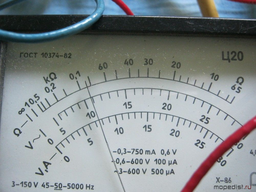

Есть разница ? Добавлено спустя 26 минутПолучается 55 милиампер ?
andruxxa
Ковров
получается 100. шкала 300, примерно треть шкалы.Добавлено спустя 1 минутуТогда всё в норме. значит, пропадает контакт после удара внутри зарядки. Надо вскрыть глянуть.
nino
Маслянино
2744 дня назад
andruxxa:
100
ну, вообще то 75, если точнее.
andruxxa:
Тогда всё в норме
да как же, ведь
mitroxa:
andruxxa:
сделано, всё прокачала.... ничего не изменилось.
