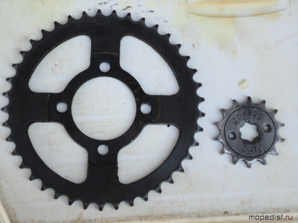

Моя цепь прошла 1808км. Больше подтягивать не стал. Хотя можно было бы если сточить левый натяжитель. Но не стал рисковать. Так как не вокруг дома катаюсь. Выкладываю фотки изношенных звёзд. Мне тоже интересно узнать, сколько у кого детали ходят. Делителсь.

Volks:
изношенных звёзд
на них ещё ездить и ездить.... цепь укоротить на два звена и ездить до полного сноса зубьев на звёздах, а потом всё в комплекте заменить.
З.Ы. потому как замена цепи на уже подношенные звёзды ничего не даст, а только новая цепь моментально "сядет" (растянется) на старые подношенные звёзды. И какой смысл ставить новую цепь на старые звёзды ?
Поэтому всё меняется в комплекте: цепь и обе звезды (всё изнашивается до "пипец как")

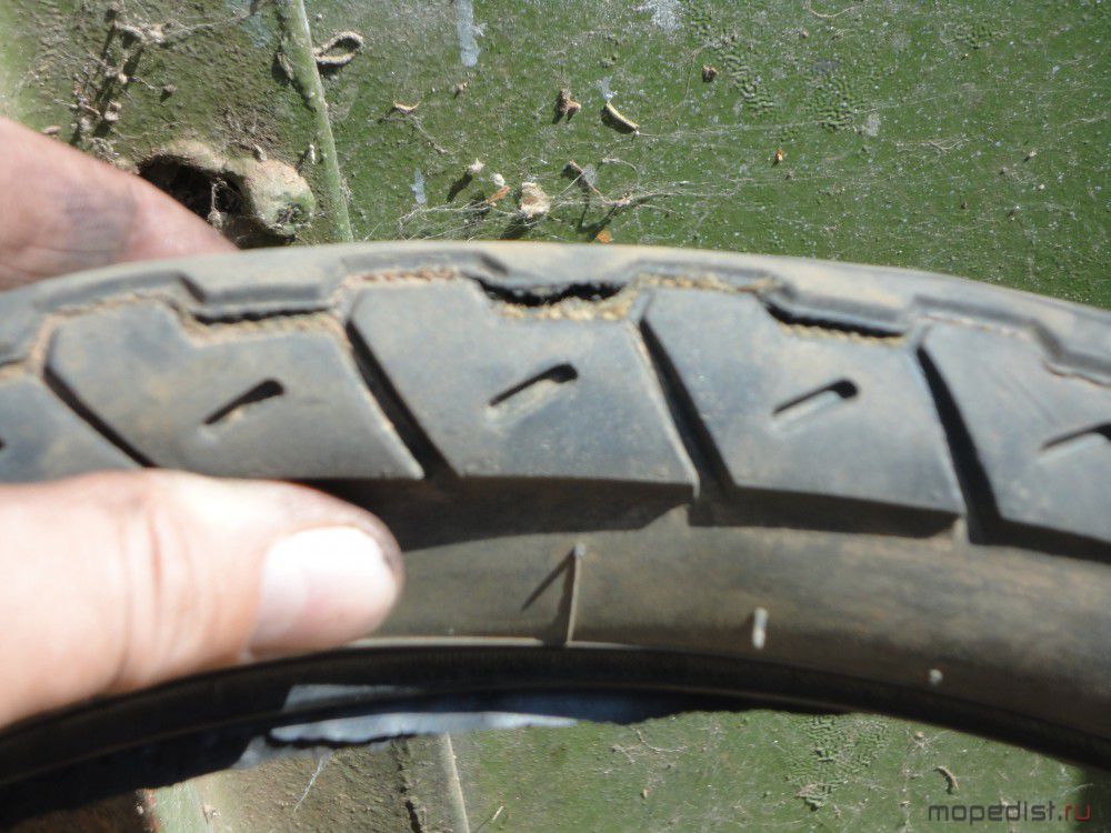

Щас поставил ведущую звезду на 15, ведомую оставил на 41 цепь 428.Так же заменил переднюю покрышку на 2.75. Старая прошла 17902км.И начала резко рваться на ходу, причём по всей длинне сразу, прожевав камеру.
И что меня не приятно удивило, когда достал камеру. Она уже была дважды завулканизирована.Похоже в магазине подменили новую камеру. Вот так и проездил ни чего не подозревая.

Не рискнул, так как большой дальняк планирую. После 40км/ч уже специфический звук и вибрация цепи появлялись. Но оставил комплект, на всякий случай, вдруг с деталями на будущее проблемы будут.)))Добавлено спустя 4 минутыЯ новый 428 комплект поставил.Только вместо 14, 15-ю. Посмотрю на сколько хватит.Но он более массивно кажется после 420.
