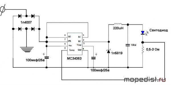

Думаем о настоящем генераторе на КД ( F-50,F-80).
plotter
Провидения
3014 дней назад
Как я смотрю полку КД-водов прибыло. Поэтому хочу предложить сообща подумать о том, как в кд сделать генератор хотябы на 15Вт (абсолютный минимум для безопасного движения на средней скорости по ночам).
Я уже довольно долго курю этот вопрос. Вначале хотел сделать свой генер на самариевых магнитах, но получалось дорого, сложно и не очень надежно. Сейчас пытаюсь узнать где можно достать что-то типа такого http://motoserp.ru/catalog.php?id=3992 но за адекватную цену и с ротором. Но пока ничего нет. Минимум что нашлось, это генер с ротором диаметром 72мм, но при этом ротор будет крутиться в ~1,5мм от цепи ведущей звездочки, что не есть кошерно.
У кого есть свои идеи?

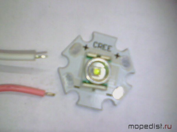

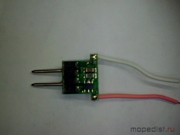

qwant
Нижний Новгород
4801 день назад
Светодиод "CREE" 3 ватта (3.2вольта 900 мА.)
Драйвер с диодным мостом (переменку подавать можно) 4-18 вольт,

- Сразу видно, человек в теме! для фары не плохо, но надо ещё подумать и об охлаждении.
1 ватт - не так критичен к перегреву, а 3 ватта - это уже серьёзно.

qwant
Нижний Новгород
4801 день назад
Если отражатель (а ещё лучше вся) фара железная то проблем нет!!!
(фара Рига-13 спокойно 10 ватт рассеет)
Если пластмасса то кусок (пластинку) алюминия ит.п.
Я сейчас делаю фару на мот на SST-90 и мне надо 36 ватт раскидать вот над этим можно подумать...
благо хоть корпус железный.
Добавлено через 23 минуты
Можно и самодельный драйвер сварганить!
