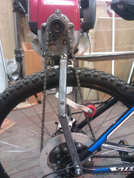

Я так и не понял по фото к чему ты там стойки прикрутил, но не суть.
Тебе в обязательном порядке надо делать распорку от стойки до рамы в области седельного хомута. Без неё крепление стоек к раме очень быстро расшатает - цепь будет тянуть мотор в сторону седла через рычаг.
И еще - проверь, чтобы левая нога стойки не уперлась в двигатель. Есть подозрение, что в том виде, как она есть сейчас, ты не сможешь достаточно выдвинуть мотор вправо (чтобы обеспечить соосность звезд).

Так я не говорил что не буду делать эту распорку до подседельного штыря, буду вот прям сегодня или завтра. От мотора до левой стойки много места, проверял специально
Добавлено через 10 часов 49 минут
Продолжил изготовлене основных стоек. Впринципе только варил сегодня. Получилось вподне сносно. прикрутил на 2 болта уже держится намертво, но дополнительную подпорку всёравно сделаю, она небольшая получится, весить много не будет. Так же предстоит сделать подпорку в сторону седла.
Прокатился на педалях с подвешенным мотором. Вполне себе, не мешает абсолютно то что мотор сбоку весит.
Весит конструкция уже неплохо, 20-25кг на вскидку. Добавится примерно ещё 2 кг, не считая бензина и масла в моторе.

Закончил мотораму я. Прикурутил всё к велику. Думаю а что мне мешает мотор завести? ничего. Нашёл немного масла Мотюля, синтетику 4Т. залил около 100мл, залил бензин. Со второго раза завёлся) прям так всё чётко работает, тихий, не вонючий, обалденный моторчик. Пофотографировал немного.
Дополнительную подпорку под бак вероятно делать не буду. Всё очень жёстко, попробую пока так поездить. Осталось мелочь, сделать натяжитель цепи и примостырить ручку газа, потом всё разобрать для покраски, и всё.
Ручку газа не знаю какую делать. Или как дополнительный рычаг тормоза, только вместо тормоза это газ, или же взять переключалку скоростей ввиде крутилки, распотрошить внутриности от туда.

Прикинул натяжитель.
Завтра куплю пружину какую-нибудь автомобильную, приделаю. Мотор колесо крутит, уже прогресс, но не ездил, т.к. нет привода газа, и звезда неотценрованна. Вообще тут решил я, что доделаю натяжитель и всё разберу под покраску. После уже буду всё собирать окончательно.
Ещё всё думал про привод газа и вот что придумал. Переключалка задних скоростей у меня ввиде 2ух рычажков, какрас нижний рычаг очень подходит под курок газа. А трос задней переключалки длинный такой и назад какрас идёт...А сзади активных велосипедных звёздочек всего 2. Сперди три. Вот и подумал нафига мне 6 скоростей на мотовеле, вполне тремя обойдусь. Т.к. на педалях вообще не собираюсь ездить. Заднюю переключалку зафиксирую отрезком тросса. А курок и сам трос пойдёт к мотору под газ. Помойму офигенно удобный газ будет, и съэкономлю денег. Вот. А вообще щас всё помедленней пойдёт, защита диплома на носу.

Зря ты приварил стойку к мотораме не по центру, теперь как только цепь немного растянется, то сразу начнет тереть по стойке. Перевари пока не покрасил.
pirog
Жуковский
747 дней назад
Не по центру, потому что хотел максимально мотор отдалить от сиденья, натяжитель слишком внизу он при самой мега растяжке не заденет стойку, я ж проверял, даже если заденет, проще будет 2 звена убрать у цепи.

Не проще. Даже при самом большом растяжении 2 звена ты убрать не сможешь - цепь не налезет. А мотор от сидения нет смысла отдалять - он не мешает в любом случае. У меня зазор между седлом и мотором около 5мм, ничуть не мешает.

Мадест победил, крепление мотора переварил по центру, всё равно пришлось бы переваривать, а то цепь за покрышку задевала.
