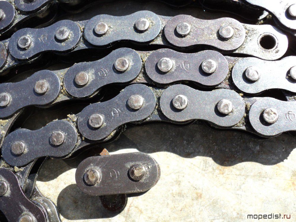

На цепях имеется эмблема завода-изготовителя -ДЦ-Даугавпилсские Цепи,которая хорошо видна на упаковочной бумаге.Одна из цепей новая.

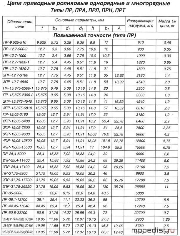

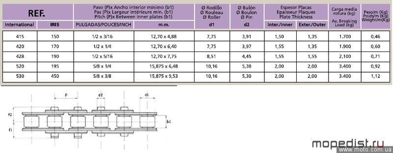

kalininasity:
lexx:
можно ли вместо цепи ПР-12,7-1820-1 (94 звена, мопед мини-рига)поставить цепь "420"
Конечно можно-они практически идентичны.
Если не брать во внимание меньший диаметр роликов у 420-й цепи

Спасибо всем ответившим. Вчера поехал в магазин покупать цепь 420-ю. Оказалось была в наличии цепь ПР-12,7-1820-1!!! Ее и купил конечно.

Jin, Признаю,мой косяк,верно 8.51мм. у ПР-12,7-1820-1 , 7.75мм.(7.77мм.) у Н-420 ,это Н-428 подходит в замен.

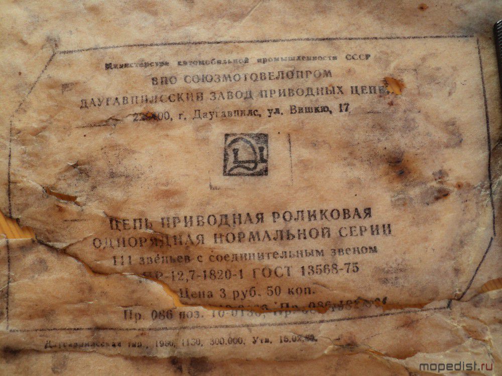

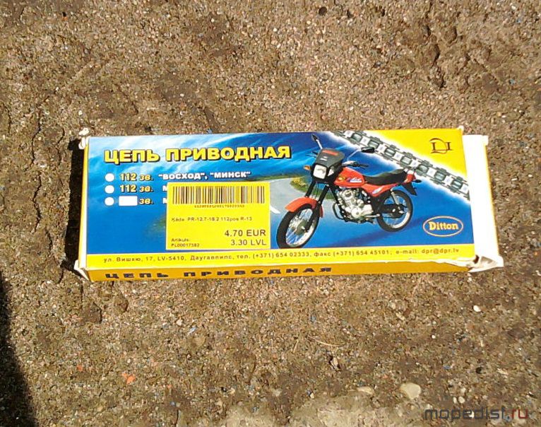

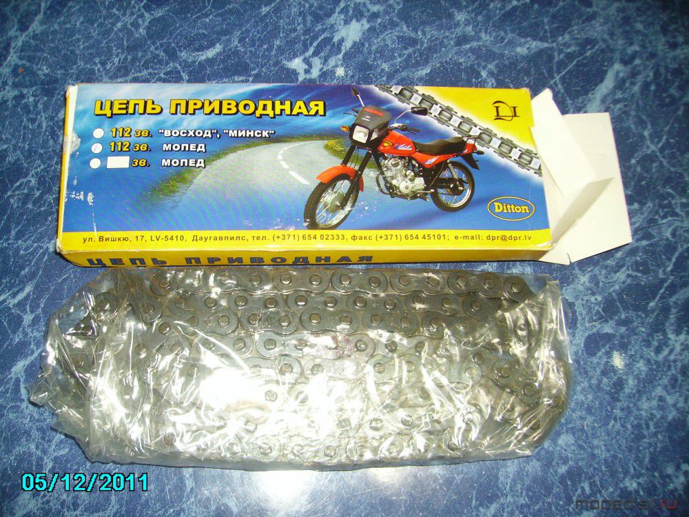

smoke Кстати о птичках.... Даугавпилсские цепи нынче выглядят так:
Ценничек прилагается laugh

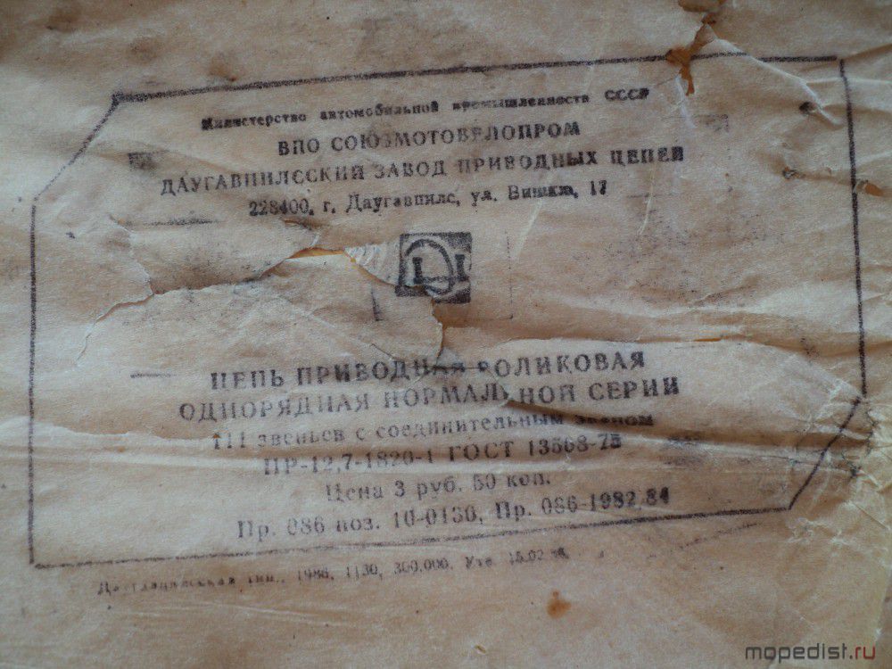

Vorchun
Оренбург
2401 день назад
А раньше так -
Ценник (в рублях) отвалился. smile
А в чём разница ? scratch

Latgalec, у нас эта цепь стоит 8-9 долл

Vorchun:
Разница в упаковке, по сравнению с фото Еду-Еду laugh
Редактировалось: 1 раз (Последний: 29 июня 2014 в 10:56, Latgalec: причина не указана)
Здесь был Orik...
Vorchun
Оренбург
2401 день назад
Ой, да та упаковка 80-х годов, такую мало кто и видел. smile

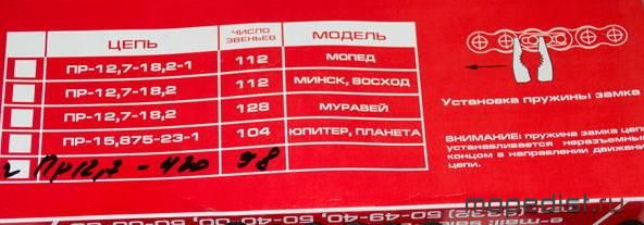

Vorchun:
Не знал, что в Кирове делают 420 цепь.

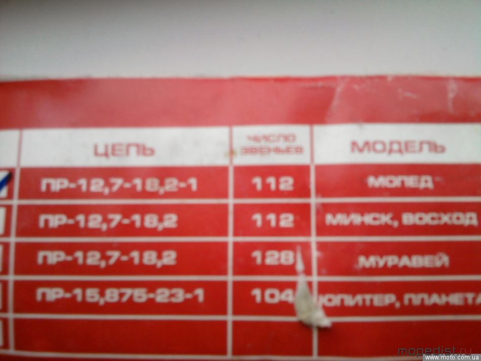

поставил вот такую (фото из инета)
Vjgtlbcn
Заветное
1117 дней назад
В чём отличие Кировских цепей с маркировкой "Мопед" между для "Минск, Восход", кроме того-что в маркировке дополнительно стоит цифра "1" в конце, и что эта цифра маркирует?(смотреть изображение в пост #35,который выше)
Vorchun
Оренбург
2401 день назад
Vjgtlbcn:
В чём отличие Кировских цепей с маркировкой "Мопед"....
Смотреть таблицы пост 29 выше smile

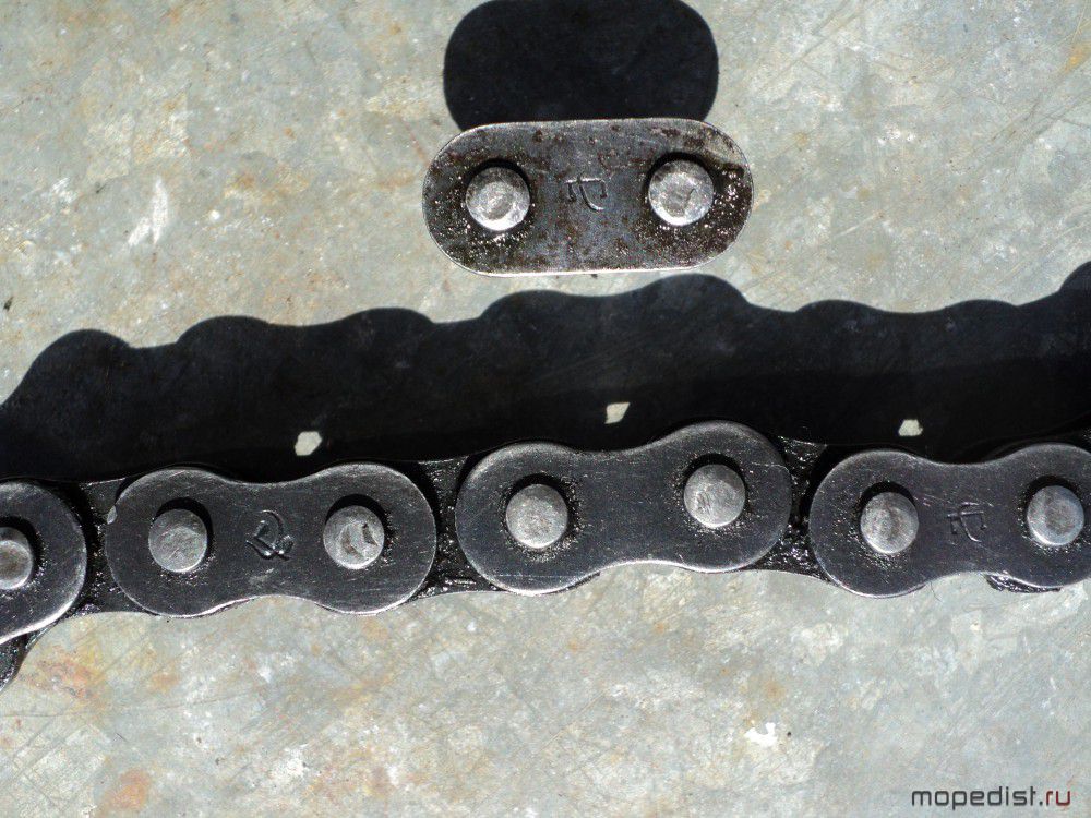

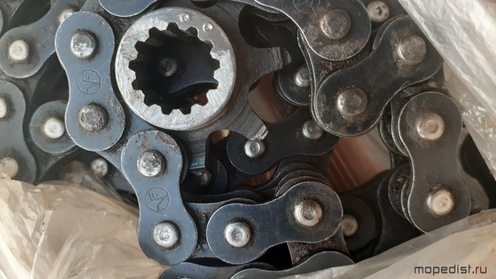

Ну вот, ответ найден. Осталось понять что за цепь мне хотят вшуропить. Вечером привезут.
Кстати, сегодня видел такое в мотомире
Georgiy
Змеиногорск
2198 дней назад
Кто может опознать клеймо завода ?
Да как нечего делать! Эта цепь из Кирова, еще старое клеймо.
https://akmash.ru/information/articles/kleymo-na-tsepyakh-proizvodstva-akmash-kholding/
