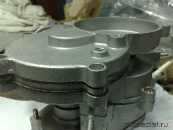

Обгонная там устроена иначе, посмотрите фото в альбоме http://fotki.yandex.ru/users/dborowkow/album/209362/
Дам пояснение на этоих фотографиях
на первой фото видны волнообразные проточки в колоколе сцепления, а на второй- сепаратор между валом центробежного сцепления и сепаратором и ролики этого своеобразного "подшипника".
При движении колокола против часовой стрелки (заводка с педалей) ролики попадают на малый (плавный) радиус в колоколе и заклинивают между колоколом и валом центробежного сцепления. Как только обороты КВ становятся выше (двигатель завелся) ролики уходят на больший радиус (в вершины "волн"). Пружина (ее видно на фото) препятствует самопроизвольному проворачиванию сепаратора относительно колокола и защищает от "заклинивания" в "подшипнике" центробежного сцепления при работающем двигателе.
Редактировалось: 1 раз (Последний: 5 ноября 2012 в 20:28)

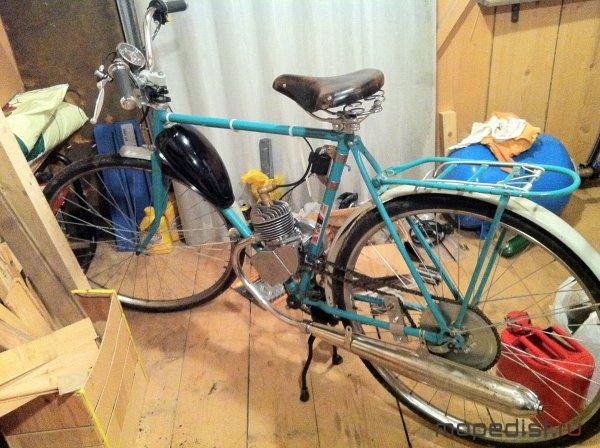

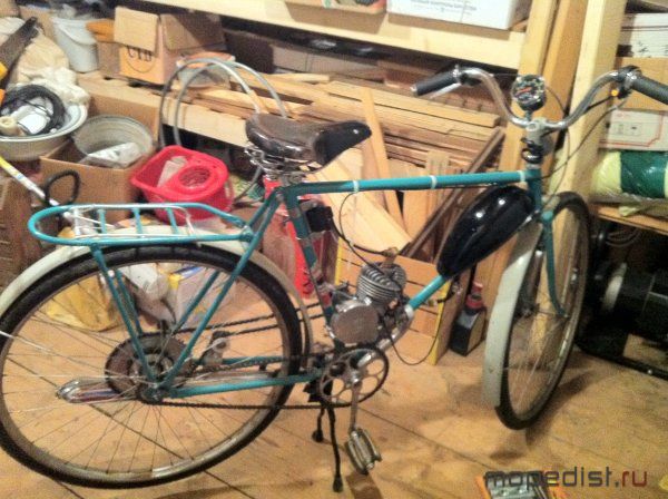

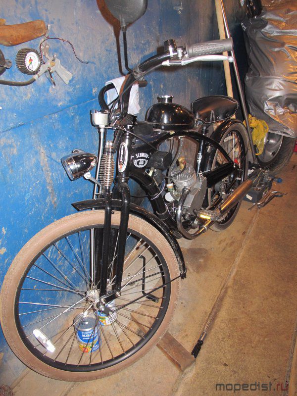

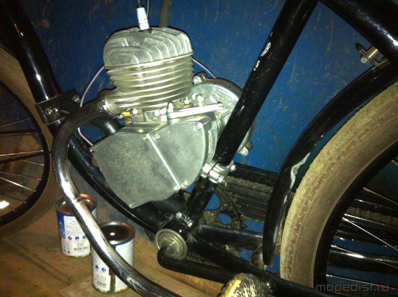

Собрал таки еще один мотовел на базе велосипеда Урал и Д-8Э. Всё просто, лаконично, ничего лишнего.
Движок куплен... я выше писал (в коробке), глушитель от Риги 13, ручки управления от КД, бак-капля реставрированный. Левый шатун у велика пришлось гнуть, задевает за двигатель. Примерил изогнутый шатун.. придется всё же пилить и варить. Весь аппарат завелся не сразу. Благодаря этому форуму нашел отсутствие контакта "катушка-рама" (как я сразу не догадался). После устранения пошла искра на свечу, топливо в карбюратор, адреналин в кровь;) Сравнительные покатушки (КД и Д-8Э) отметили боле мягкую, ровную работу Д8 и жесткую работу КД. Д8 на этом апарате без проблем втянул меня в горку без использования педалей (в связи с их отсутствием). Из неудобств отмечу особенность посадки, очень нагружены руки (и как мы раньше ездили... Эх молодость). Наверно, этой зимой все же переставлю Д8 на Швинн. Это планы, а пока обкатка нового мотора.

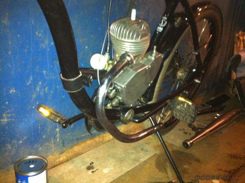

Я тут решил собрать нечто на базе рамы от ПВЗ 1961 года. Левый шатун пришлось гнуть очень сильно:
Ещё больше, с меньшим радиусом гиба, гнуть побоялся, вдруг сломается. Хотя зазор получился всего миллиметра полтора от силы:
Всё таки Д-6/Д-8, с большим магнето, проигрывают в компактности Д-4/Д-5, что ни говори; думаю с этими двигателями так гнуть шатун не пришлось бы.
Regiser
2749 дней назад
Приблизительно так же и я согнул. До двигателя далеко, но глушитель близко, но шатун не задевает. На малом газе 20 км/ч идет легко и непринужденно. Думаю паспортные 40 он пойдет.

Все таки не покидает меня идея инсталлировать Д8 на Корветт. Этот двигатель за лето показал себя исключительно c положительной стороны, плюс дает возможность использовать хороший свет. Китайский Дэшник был демонтирован и отложен на "черный день". Для установки Д8 на раму круизера изготовил S-образный кронштейн. Закрепил его хомутами к раме и установил двигатель в штатные его места.
Работа пока не окончена, процесс идет.

Мопед почти собран. Установлен глушитель, педали вращаются. Пришлось снова вернуться к натяжителю.. Поставил ролик от ГРМ 2105. Осталось изготовить два хомута для крепления катушки и можно заводить. Я хотел уточнить, у меня имеется переходник с двигателя Д на карб К60в. На V-образные рамы есть у кого нибудь опыт установки К60в или этот переходник только для мотонасоса и нужен?!

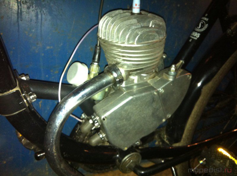

Таки я хотел уточнить про дружбу двигателя серии Д и карбюратора К60. На V-образную раму встанет с переходником от "Водолея"? Какие плюсы от установки К-60 на двигатель Д? Минусы тоже хочу услышать.

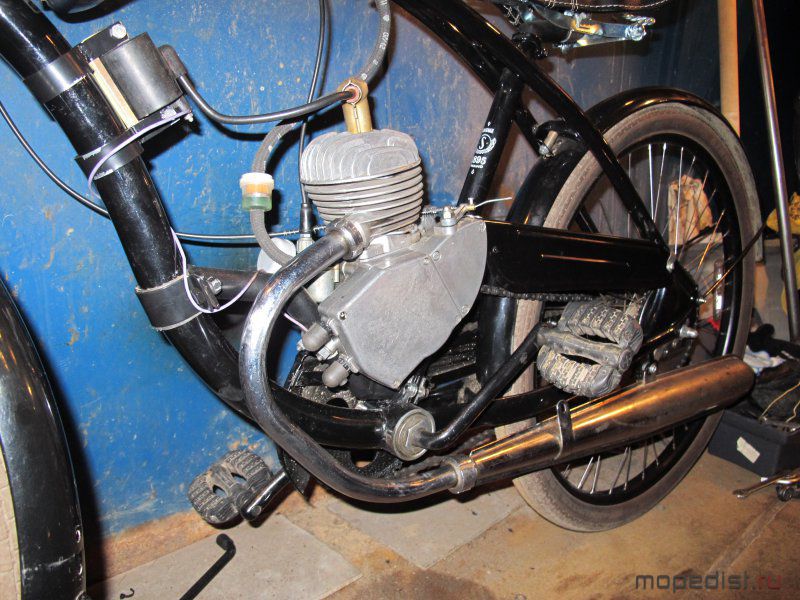

Сборка закончена. Пробный запуск произведен. На мой взгляд все очень гармонично и складно. При сборке пришлось жертвовать подножкой, труба глушителя проходила в аккурат через нее. Позднее прикуплю центральную подножку, как у мопедов, или поставлю П-образную подножку на заднюю ось колеса. А так же подключу передний и задний свет через рулевой выключатель. Вот она, та модель, которую я хотел получить в начале своего проекта - мотовел с двигателем Д. Такой, как у меня был в детстве... Ну или почти такой;) Тут в данном случае присутствует тормоз и педальный ход, мягкая передняя подвеска, будет свет. Возможно, даже скорее всего, он будет не такой скоростной как с двигателем КД, но для спокойных, душевных поездок думаю будет достаточно.
Westenberg
2441 день назад
Поздравляю! Здорово и дорого, в хорошем смысле, получилось, вот только расположение бака...
Если отказаться от подстаканника, то экстерьер будет вообще СУПЕР, так как Корвет сам по себе красавчик, да ещё и вилка пружинная!
Проверено сегодня в гараже: "Не встанет"! Специально для этого в Мазепере был приобретен карбюратор К-60 и нулевой фильтр. Сама идея инсталяции на двигатель серии Д карбюратора К-60 вдохновляет. Внешний вид существенно изменяется, надеюсь изменится и работа двигателя (надеюсь расход топлива останется как у К-34). Буду изменять кронштейн крепления двигателя для установки К-60.

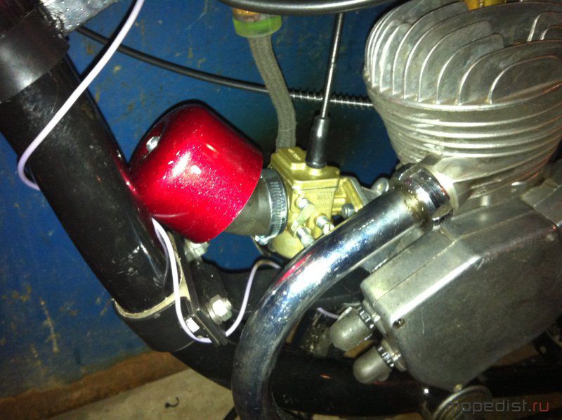

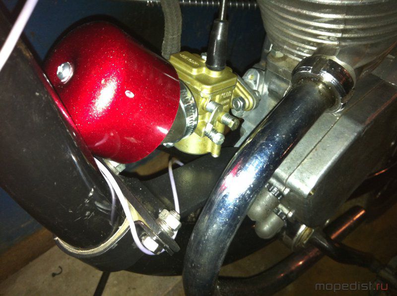

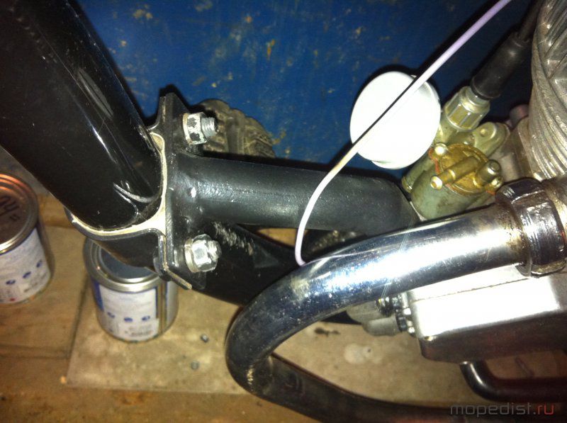

Установил новый кронштейн. Новый карбюратор встает просто со свистом, места более чем достаточно.
Но пробный запуск не увенчался успехом. Искра есть, но не заводится. По весне буду возиться с настройками карбюратора... И пытаться заводить на ходу.

Знакомый фильтр :)

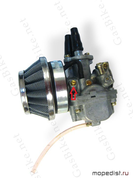

В общем с К60в Дэшка не хочет заводиться. Принес карбюратор домой, разобрал. Все чисто (не удивительно, ведь он новый). Проволокой проверил воздушный канал холостого хода, вроде тоже все чисто, проволока ходила по каналу по всей длинне. Жиклер 62ой, тоже чистый. Принес в гараж, установил обратно на мопед. Винтом поднял заслонку на максимум, винт качества открутил на пол оборота. Нифига! Проверил искру, свеча мокрая (протер), искра сильная. Поставил обратно К34б, двигатель завелся с первого раза. Так и не понял в чем проблема. Может главный жиклер от К34б поставить на К60?! Но ведь на Водолее стоит обычный К60в.

к-60 загадочные друзья. Их поведение еще ​​до конца никто не исследовал. здесь нужно экспериментировать. с жиклерами, уровнем бензина в поплавковой камере
Лев
2553 дня назад
болт:
К60в-"особенный" карбюратор, который не регулируеться путем вращения болта качества смеси.
В этом карбюраторе, для настройки качества смеси, приходится снимать карбюратор и снимать крышку поплавковой камеры(далее ПК)
Для того чтобы обеднить смесь, нужно опустить уровень топлива в пк.
Для того чтобы обогатить смесь, нужно поднять уровень топлива в пк."
Получается, что в карбюраторе к60в - болт качества смеси - "для красоты", и каналы х.х. заглушены умышленно!
исходя из диагноза "свеча мокрая", я бы обеднил, т.е. понизил уровень в поплавковой
