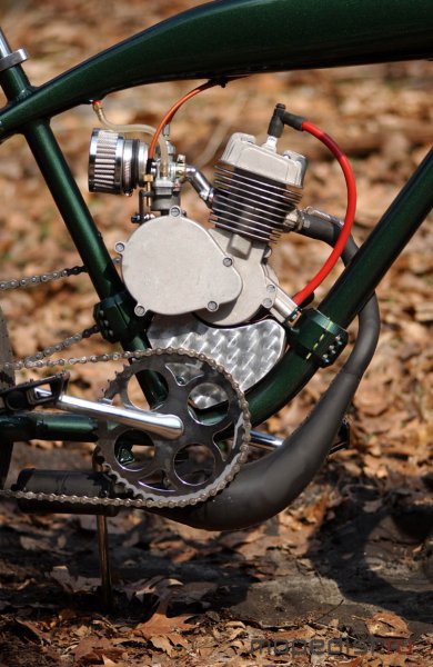

Кустарно? да ладно, давайте поближе посмотрим
что кустарного? и цилиндр разгружен, и крепление отдельное, и швы приличные.
против родного - просто конфетка.
а гравицапа - один из видов глушителей советских дешек

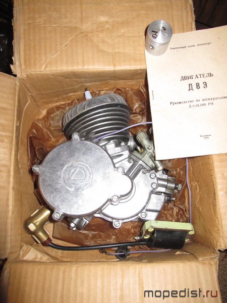

Обстоятельства изменились, решил съездить досрочно. Новый Д8Э, упаковку вскрыли при мне dance
В гараже сравнил размеры КД66 и Д8Э, так Д8 крупнее будет. Кстати, там все таки еще один мотор в наличии (может кому то будет интересно).

Вот тут продают антиквариат! Д8Э двигатель с отдельной катушкой зажигания и 12 вольтовым бортовым напряжением.
Редактировалось: 4 раза (Последний: 30 октября 2012 в 08:08)
Олег Румянцев
153 дня назад
Спасибо! Я удивлён, что такие вещи ещё есть. И наверняка советский
Regiser
2749 дней назад
Сделан в 1992 году Боровическим заводом. Наверно из последней партии остались невостребованные резервы.
