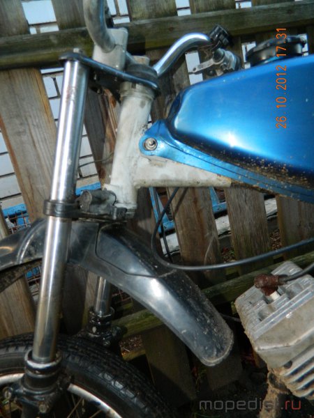

такой вопросик, а от симсона на советскую дельту вилка станет без переделок, имеется симсоновская вилка потёкшая, пока не примерял, стоит ли ею заниматься, а то родная дельтовская вообще не нравится
shumaher
Ярославль
4199 дней назад
tad вилка от симсона без переделок на дельту не встанет так как во первых подъшибники на симсоне большего диаметра чем на дельте тебе придется переваривать фланец крепежа вилки на раме т.к он тоже значительно толъше и выше .. если не жалко потратиться то проще купить вилку от пилота она должна встать без переделок ..

вот что вышло у меня
Добавлено через 5 минут
а насчет вилки пилот на дельту заказали вилку у Олега 75 как приедет посылка будем ставить на дельту с двигом фмб так что смогу выложить фото очет )) думаю к концу недели если получится фото будет тут )

а как ощущения от симсоновской вилки при езде, наверное классно и мягко идёт
я думаю в симсоновской вилке переварить саму ось от советской вилки и тогда она станет на раму нормально

ну ощущения самые лучшие по сравнению с родной )) кочки просто съедает ) не пожалел что поставил

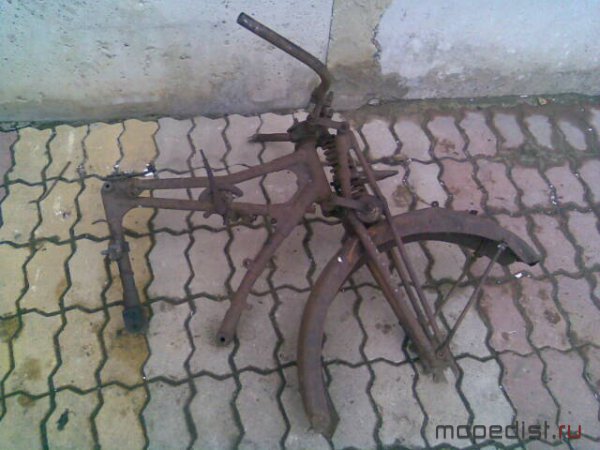

Мне такая вилка нравится. Даже 10 тысяч рублей готов выложить хоть завтра. Кому-нибудь попадалась подобная ?

OderjimY, Это от какой техники?

У этой вилки ценность только историческая. Все современные мотоциклы сделаны с телескопическими вилками, наверное не зря. исключение разве что чопперы, да и там рычажная вилка не более чем дань стилю.
радиоуправляемые игрушки
3005 дней назад
Это от чего-то немецкого,по-видимому.Я саму конструкцию вилки в инете искал.На сам механизм посмотреть. А современные мотоциклы с современной вилкой это все понятно... это все лучше. Только есть техника с которой навсегда есть желание остаться, а есть скутеры или альфы, к примеру. Они надоедают как и девушки из оптовой партии, как телефоны-айфоны и другие простонародные радости существования.
