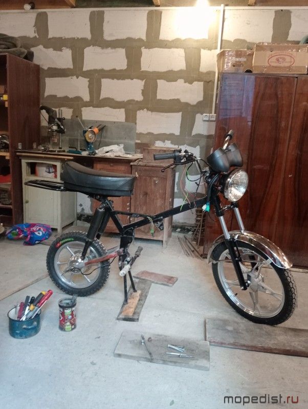

Поставил вилку в сборе от альфы на раму верховины.Добавлено спустя 2 минуты
Добавлено спустя 5 минутНа фото смотрится не очень. В живую выглядит лучше. Это будет электро байк на мотор-колесе.
