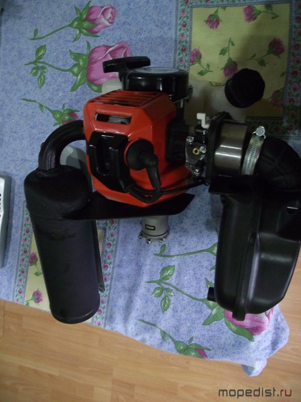

Вот пошёл металл.
Детали изготовлены вручную поэтому не аккуратные, но точные.
Подвеска из двух пластин и усиливающих пластин, ''Клещи Корона'' в сборе и с управлением, хомуты, распорные втулки и метизы.
Вот подвеска в сборе.
А вот и на велосипеде. Не думал что хомуты согнутые из штанги М8 так зверски держат от вращения вокруг оси - резьбой и держат на манер зубчатой накатки.
Агрессию переделываю в добро для людей.
