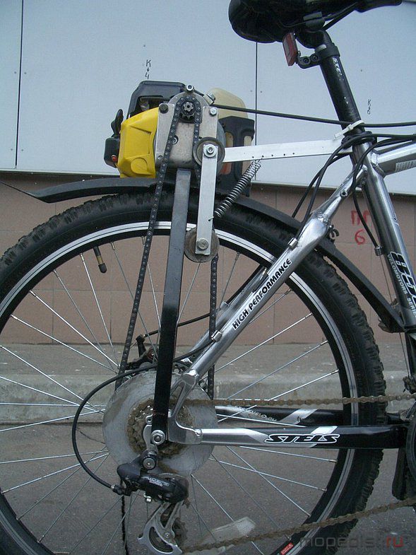

Колокола у меня есть, новые, по 200 рублей. Выглядят так:
Но дорабатывать корпус и вал вам надо будет самостоятельно.
Зигмунд Колоссовский:
Мотор вертикально не поставить - карбюратор поплавкового типа. Надо тогда или карбюратор менять или специальный переходник для него делать.
На триммере поплавковый карб? Как же он работал то?
Передаточное отношение 15 - нормально будет, как считаете?
Для колес 16 дюймов передаточное 15 будет в самый раз.

Если поплавковый,то нужно просто переделать патрубок, т.е. переварить или новый заказать.

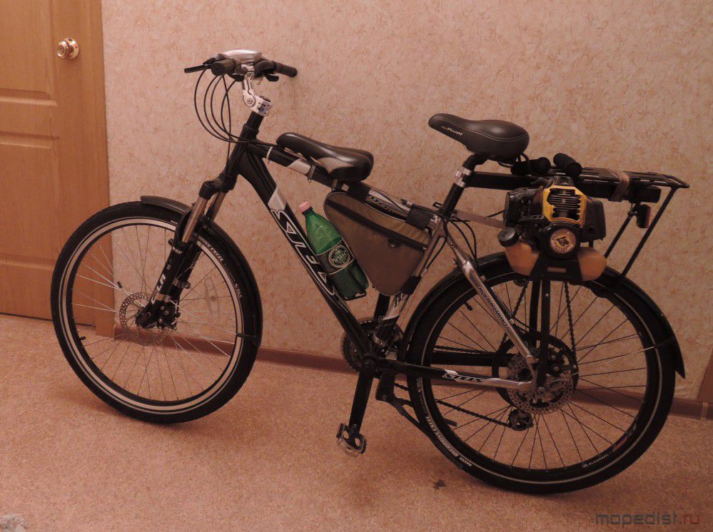

Опять начал ездить на Зайце до гаража и обратно, даже помыл его весь и слегка смазал.
В один прекрасный день мотор постепенно начал тухнуть, пока совсем не сдох. Думал ресурс закончился и можно наконец пойти и купить Хонду GX35. А вот хрен тебе, дорогой! Просто карбёр засралсо и бензин совсем перестал поступать. Промыл - и опять в путь. Видимо буду ездить на этом мотовеле и этом моторе до пенсии hoho

Вот сейчас озадачен таким вопросом... все ставят натяжные ролики на цепь к двигателю, а почему именно ролики ?
А систему со звёздами кто нить пробовал ? Такую если использовать, чем плохо ?
Madest
257 дней назад
Да можно и такую звездочку, прям в сборе с рычагом-натяжителем. У меня ролики были по причине того, что в моей конструкции натяжитель должен был иметь определенные габариты и доступность комплектующих. Сделать ролики было проще, чем переделывать натяжитель от велосипедной переключалки.

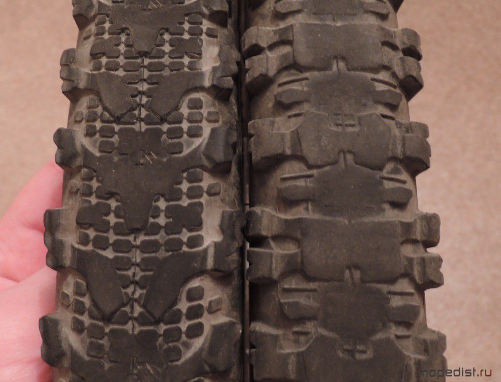

Пришло вдохновение, занялся Зайцем. Он с середины лета стоял со спущенным задним колесом - из-за крайней стертости покрышек постоянно прокалывал колеса, а заменить было влом. Так и клеил не снимая.
Покрыхи за 5000 тысяч стерлись до ниток:

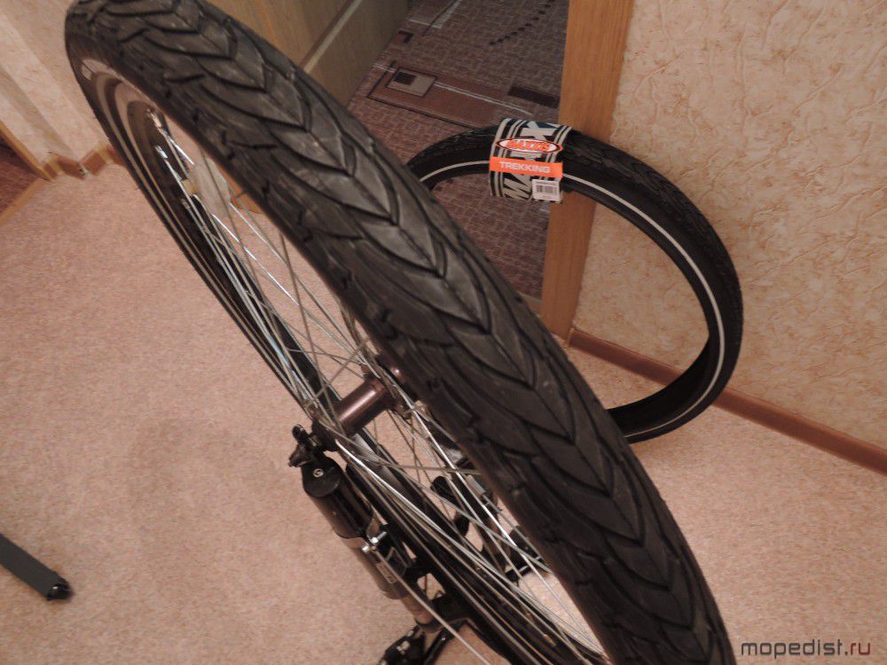

Поехал в Сокольники, случайно наткнулся на достойную для мотовела резину:
Она без шашек (которые для мотовела нафиг не нужны), жесткая, с хорошими боковинами. Сказали, что износостойкая. И отличная световозвращающая полоса! Ну и камеры новые тоже поставил.
Еще надо бы центральную подставку поменять (стерлась и разболталась) и сменить заднюю кассету на семерку вместо восьмерки, а то у меня переклюк на 7 скоростей и переключает как-то не так. Сделаю - и хоть в Крым, рвать на части альфы и дельты laugh .
П.С. Есть еще мечта поставить Avid BB7, но это опять вдохновения надо ждать.
