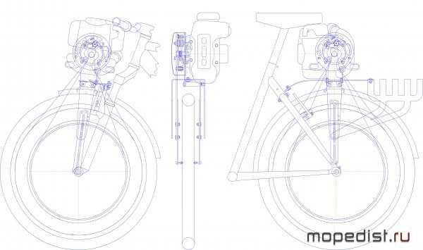

Итак очередной проект насыщенный новыми идеями (Корону наверно никогда не кончу)
меньше металла в конструкции подвеска стала очень узкая в обоих направлениях.
Мотор поднят над колесом, убрано центрабежное сцепление, ручной стартёр стал второстепенным. Основной пуск двигателя стал педальным. Если убрать уже не нужный ручной стартёр то вместе с похудевшей конструкцией боковой габарит уменьшился по сравнению со стандартной Кометой аш на 70мм. Для велосипеда на колёсах 20' это важно. Появляется возможност мотор резко переместить вперёд, поскольку ноги вращающие педали уже не задевают мотор. Мотовелосипед становится компактным и облегчённым.
За счёт худой конструкции появилась возможность придвинут мотор максимально близко и к рулю в передней компановки - это сразу повысит управляемость руля.
Старая Комета-Корона слишком широкая и не аккуратно выперает вперёд.

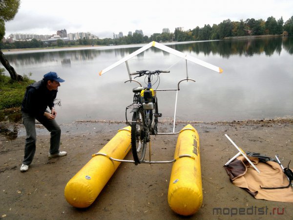

Пока строится силовая установка для супер мотовела ,обкатанная Единорогом, полным ходом ведутся работы над крыльями - ну соответственно для полётов glasses
С системой проблемы , идёт не устойчиво по курсу - задумались.
И осенило не меня 'бывалого' велосипедиста , а Алексея конструктора аппарата.
На велосипеде чтобы руль был лёгкий и устойчивый необходимо, чтобы контакт колеса с дорогой был сзаде точки пересечения оси вращения руля с землёй.
Этот принцип у Гидрофойла оказался грубо нарушен, отсюда и проблемы.
Переднее рулевое крыло находится в полуметре перед точкой пересечения оси вращения руля с водой. Руль наровит уйти с курса, а не самостабилизироваться.
Посмотрели на прототипы и ахнули у всех сделано правильно...
В срочном порядке переделываем, может на этих выходных испытаем.

Сегодня испытывали водную часть 'Ok!'
Итак элемент руления находился перед осью вращения руля, что ухудшало курсовую устойчивость.
Приходилось цепко держать руль, а он пытался вырваться.
В срочном порядке переднюю стойку переделали. Теперь она стала неподвижной опорой для врощающейся оси с передним крылом , дистанционно управляемая тросами. Ну и получился ожидаемый эффект, руль стал лёгким и весёлым, с курсовой устойчивостью полный порядок.
Испытания проводились с прямым задним крылом, которое обладает недостаточной боковой устойчивостью, Испытать 'V'-образное - вариаторное крыло в сочетании с новым передним рулевым не успели, стемнело.
'V'-образное крыло как раз имеет хорошую боковую устойчивость.
Итак элемент руления теперь находится сзаде оси своего вращения, появился эффект самостабилизации.
Попути появиля ещё один положительный эффект, мотовелосипед теперь и как на ВейвРанере стал способен к быстрой эвакуации. При причаливании к берегу для поездки 'в магазин за пивом' нужно открутить два ручных барашка , повернуть редуктор и сдёрнут липучки и... мотовелосипед отделяется от всего оборудования и может автономно перемещаться по берегу. Эвакуация длится меньше минуты.

Велосипедист, в связи с усложнением рулевого механизма вейв ранера, появился вопрос:
переднее крыло вынесено вперед. Нельзя ли его "внести обратно", чтоб его ось вращения совпадала с осью вращения руля? Тогда конструкция будет проще. Или получится слишком короткая неустойчивая база?
Ждем появления в продаже подвески Комета-Корона....

На Гидрофойле крылья сближены и так на пределе, если продолжать сближать не линейно ростёт курсовая неустойчивость. Хорошо бы отдалить...

Наконец получил мотовелосипед с новым приводом ,который примирил мою душу в которой велосипедист и мопедист.
Начались ходовые испытания. Пока нареканий нет ( носитель велосипед старенький поскрипывает )
Мотовелосипед нового поколения способен ездить как полноценный велосипед на педалях, внедряясь в пешеходные зоны, переходы, парки...
С приходом усталости дистанционно включается мотор.
Мотор замаскирован ''сумкой невидимкой'' на боку весит ''тубус'' с двумя литрами топлива.

Какая красивая в Питере осень! Наверно тубус смешно болтается при езде, собирая брызги от переднего колеса. smile

linil, нас тут просто ''задрали'' дожди, иначе и не скажешь. А тубус действительно и болтается и пачкается, как и всё остальное впрочем...
