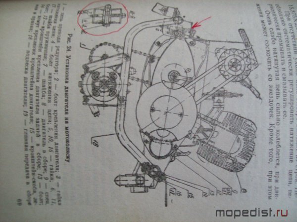

Про движение ,,накатом,, или при сбросе газа....
Тут дело не в вертикальном или другом положении цепей.У меня на грузовом мопеде тоже две цепи, вал. Так вот при малейшем сбросе газа, или накатом да еще под горку - вой начинается страшный. Сначала я ставил подпружиненый ролик-натяжитель и езда при сбросе газа превращалась в дёрганье- ну как бы рывками.Потом я установил намертво ролик, в итоге при накате он просто пел как Колябасков. Сейчас просто дождался провисания (вытягивания) цепи и убрал одно звено.Цепь натянулась и натяжитель не понадобился, Колябасков пропал smile Извините если не в тему.

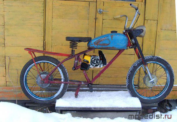

Madest и Jin, спасибо за ответы! За прошедшее время редуктором я обзавелся. Hizheka привез из Англии, за что ему весьма благодарен.
Прикинув размещение двигателя с редуктором в раме "Риги-7" и убедился, что будет необходим промвал. Иначе, двигатель удается поместить в мопедной раме не по центру мопеда, а только сбоку. Прикинул, какие звезды можно использовать. На редуктор предполагаю поставить звезду на 9 зубов под велоцепь. Ведомую звезду на промвал - 10 зубьев (использовать ведущую звезду от F-50). Ведущую звезду на промвал - 15 зубьев с фриволом (опять-таки из комплекта "КД"). Звезда на заднее колесо - 44 зуба от "Риги-13". Цепи - от "КД". Передаточное отношение с такими звездами получается 17,7. Вы предлагаете 18,5. Радует, что цифры весьма близки.

Для промвала знакомые инженеры посоветовали использовать узел каретки велосипеда. Только ось, конечно, придется заново вытачивать.
Вообще, вот такая конструкция пока вырисовывается.
Ходовая часть начерно собрана, а размещение двигателя и промвала (он ниже седла) прикинул в Фотошопе. Двигатель влезает, но без глушителя. Глушитель придется какой-то другой приделывать.
