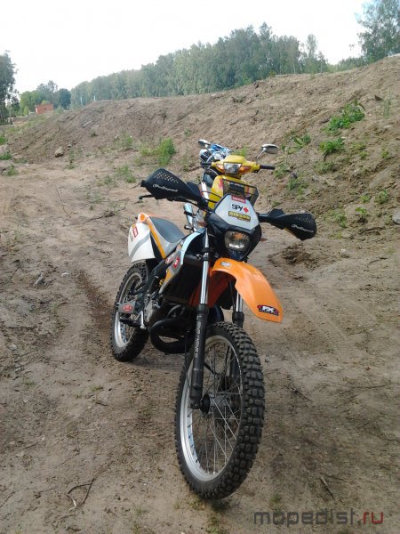

Вот она:
Мопедка 2005 г.в. Привезли из Финляндии. Честный полтос. Звезды 12-67. Душилки в резонаторе, маленький карб (14мм). И при этом мопед спококйно ехал 70-73 км ч.

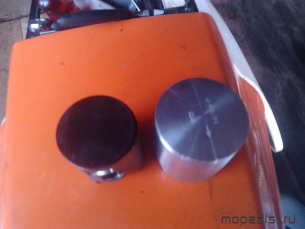

Сравнение поршней:

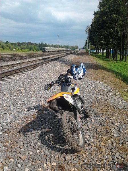

Вот протюненый:
правда резонатор начал быстро ржаветь-пришлось его покрасить:

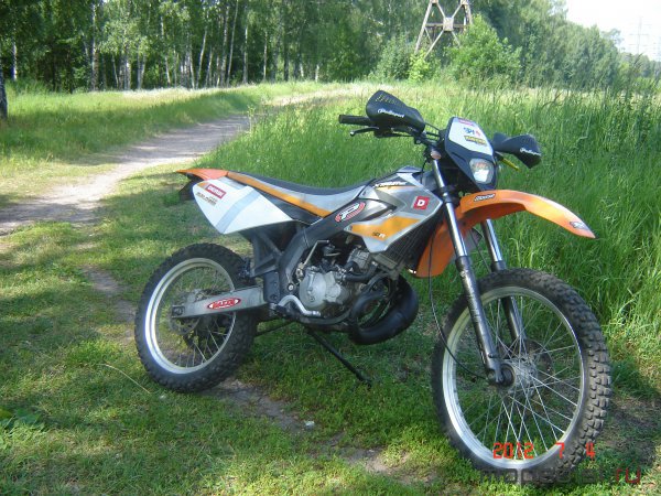

Сейчас стоят звёзды 14-53, жиклёр 100. Максимальная скорость 90+. Двоих тянет без потери динамики и максималки. Расход 4.5-5 литров. Пока никакого другого тюна неожидается. Осталось только пластик чуток подклеить-подкрасить. ещё нужно новый аккумулятор, и возможно поставлю на зиму ручки с подогревом (если буду ездить зимой).
