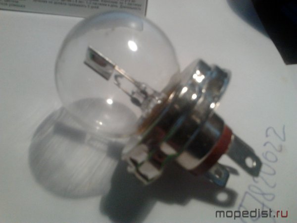

hitrij
Рига
1710 дней назад
При лампочки с цоколем Ba20d и про лампочки фирмы NARVA (во второй части).
Если есть мультиметр не мешало бы проверить действительно ли она 35W.
35W / 12V = 2.91A
Она должна потреблять около 3А при подключении напрямую к АКБ.
На наебее приобрел у китайца лампочку 12V 35/38W которая якобы "every night light"... "HID exceed"... "White light"... "German technology".
Лампа 60/60 была вставлена заботливыми китайскими ръуками в патрон похожий на наш Ba20d, у ней не было внятной массы. В итоге в месте плохого контакта была электро дуга, на фото видно следы эрозии. Эта лампа сожгла мне патрон, лампа жрала почти 5А!!! На просьбу возместить мне убытки и вернуть деньги, лампопродавчик прислал еще ТРИ таких-же говнолампы.
Вот она красавица
Инструкция переведена каким-то автоматическим переводчиком (типо google translator) и скопипастена на картонку.
Про лампочки NARVA.
Ехал мимо дилера Hella проехал мимо, но развернулся и вернулся. Спросил есть ли лампы с цоколем S2 или Ba20d, "есть" говорят, ценник меня порадовал купил сразу 6 штук, думаю до пенсии светить буду, но как говорит класик жанра А. Бородач "херрра с два!".
Лампы перегорали в течении 5-6 дней и все одинаково.
Экран прогревал крепление так - что оно сгибалось или под своей тяжестью или от вибрации, замыкая накоротко нить спирали на массу.
Ламчъёнки ННННННАДА?
