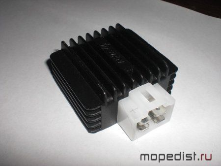

По схеме красный провод от АКБ перетекает в чёрный. Это постоянка (+). Чёрным проводом запитаны: повороты, звуковой сигнал, датчик КПП.
Фара, габариты, стоп сигнал запитаны от переменки.
Я хочу запитать фару, габариты, стоп сигнал тоже от чёрного провода (постоянка +), а звуковой сигнал на переменку под Карпатовский сигнал.
Интересует - регулятор напряжения потянет?

не,сдохнет....Диоды в выпрямителе чахлые,это Вам не "Совок"!Тут пипл должон регулярно "конторе" башлять

При наличии нормального, не дохлого аккумулятора РР не сдохнет, просто будет садить батарею. Без аккумулятора точно дохлый номер на стоковых лампах.

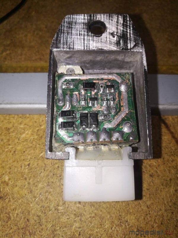

Добил таки родную релюшку. Вот что получилось
в режиме вольтметра. В режиме контроля температуры - по показаниям прибора двигатель уже прогрет. При запуске когда холодный показывает мерцающий 0.

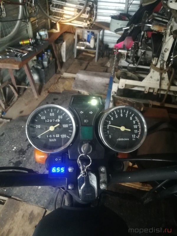

MAGNETO:
А ночью яркие цифры зрение добивать не будут?Красный индикатор-вообще ЗЛО!
Ре

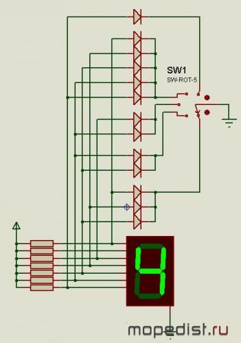

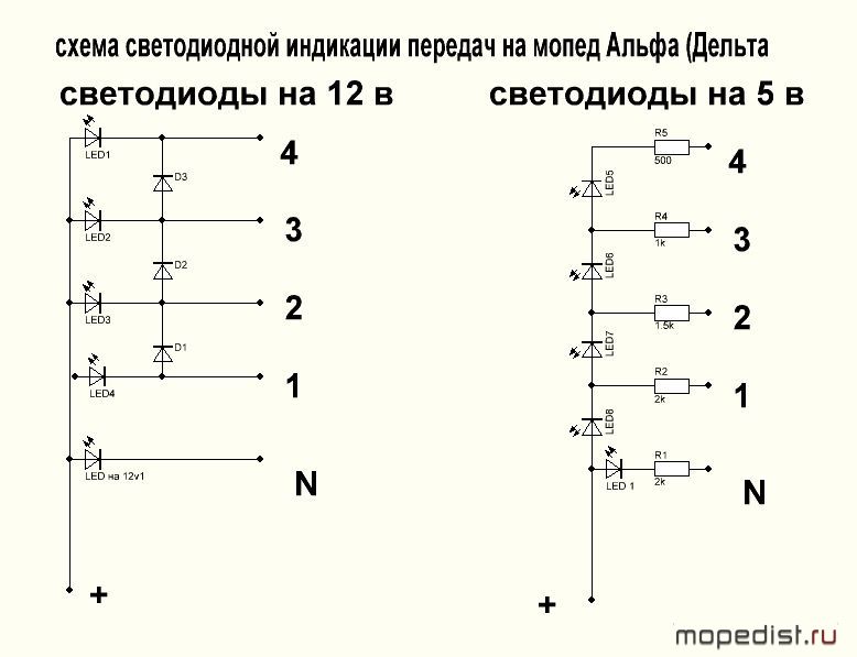

яркая лампа это индикатор нейтрали КП тут маленькая хитрость иногда надо подсветить что то мелкое вот я и использую нейтралку раньше у меня там 1 диод стоял теперь 2 поставил -удобно получилось.))
передачи светодиодная индикация - цифру как купил выбросил (все равно ее не видно днем)
Редактировалось: 1 раз (Последний: 17 марта 2020 в 17:00, wmause: причина не указана)

Мой вольтметр в приборке.

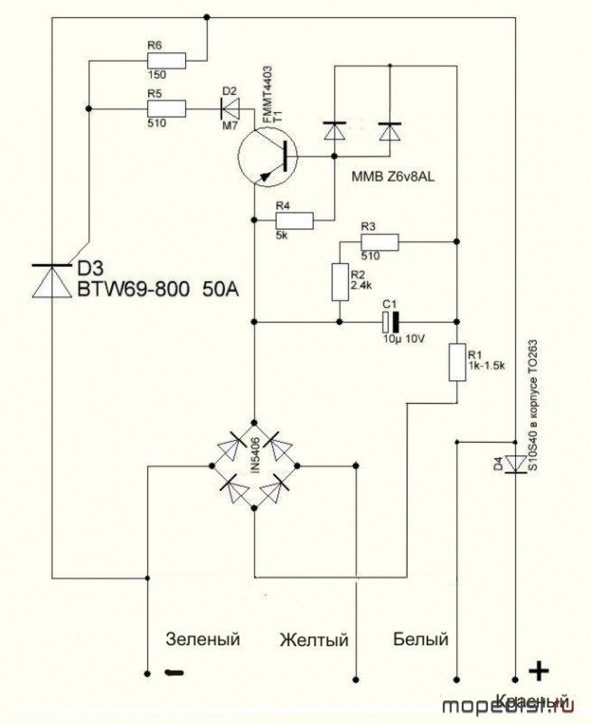

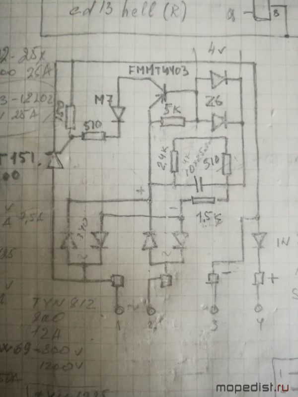

Предлагаю переработанную схему стандартного реле. Хотел бы услышать Ваши замечания и предложения. На текущий момент стоит у меня именно эта схема. Но надо покататься сезон что б определить ее надежность. В старый корпус она уже не помещается. все детали взяты с плат ПК. Кроме тиристора Вместо родного элемента Z6V8AL можно поставить стабилитрон на 3.5-4 в.
извиняюсь за предыдущую (

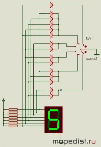

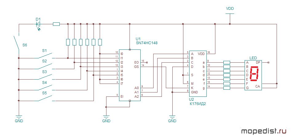

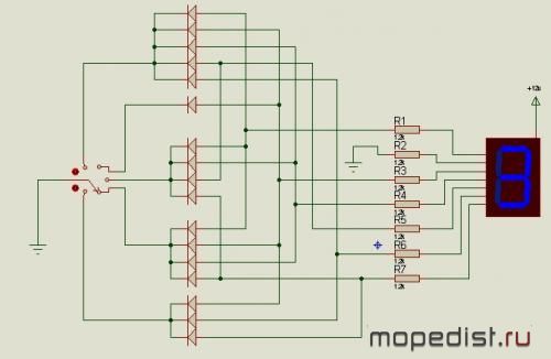

Ну тогда вот можно сделать из этой схемы индикацию нужных передач))

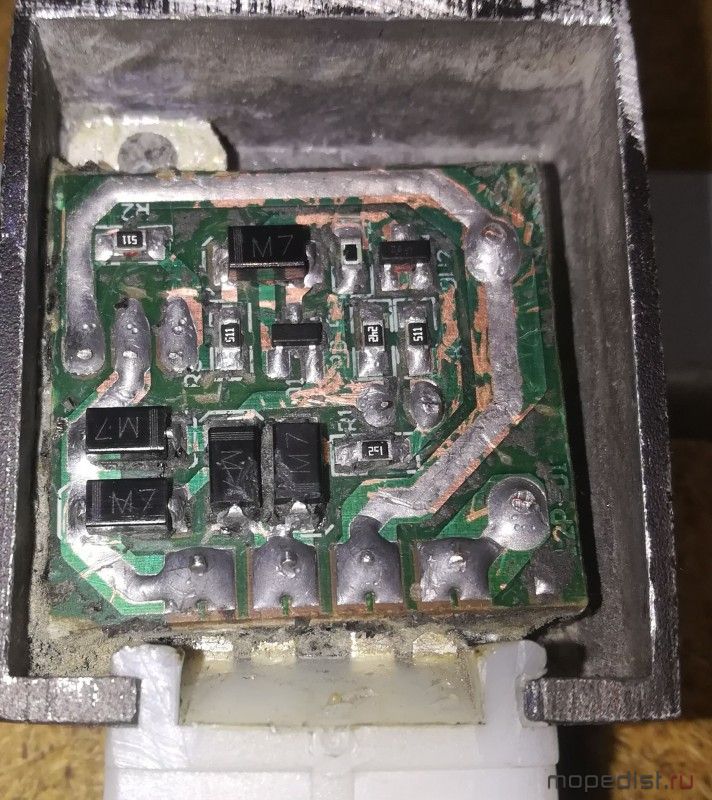

wmause, Д1 в качестве диода стоит? или его полярность на схеме неправильно указана? На первый взгляд схема нормальная.
wmause
Кувандык
1467 дней назад
dnaop:
блин не помню, в схеме так у меня зарисовано, а вот как поставил надо посмотреть) Схему поправил. Если поставить стабилитрон то характеристика реле будет жестче, но на малых оборотах зарядки почти не будет но и не требует нагрузочного сопротивления (в моем случае), если оставить родной элемент то мне пришлось нагрузочную лампу 10Вт ( у меня это постоянно включенный ближний свет) заменить на 5Вт что бы добиться 14 вольт на выходе.
Я думая все таки с родным Z6v8 схема будет более универсальна все зависит какая у кого схема мопеда и главное по какой схеме включен ближний дальний свет. Может кому то и понадобится нагрузочное сопротивление а кому то и нет.

wmause, по схеме номинал R3 какой, что-то не пойму? И каким образом получаем "+" на выходе?
wmause
Кувандык
1467 дней назад
Карп:
R3 какой,
510 Ом сейчас поправлю схему

wmause, ну никак не отдуплюсь,как тиристор с минуса анодом,подает через диод анодом плюс в батарею?
wmause
Кувандык
1467 дней назад
Vento:
И вот так происходит повсеместно с большинством деталей, прошло время дефицита.
Да вот только все равно думаешь что купишь и сколько проработает? Пошел купил релюшку 300р вроде не дорого, а поставил ... . Может дефицит играл + роль? И из-за этого и берешься делать сам. А знаний не хватает(
MAGNETO, извиняюсь! поторопился не ту воткнул вот сейчас вроде та
вот разрисовка с релюшки.
Редактировалось: 1 раз (Последний: 18 марта 2020 в 16:46, wmause: причина не указана)

На 3 вывод должен идти вывод с генератора
Редактировалось: 1 раз (Последний: 25 марта 2020 в 22:45, Карп: причина не указана)

1467 дней назад
Карп:
вы что-то не так разрисовали по выводам, как так получается что на одном проводе сидит и "-" и "+" (3 и 4 выводы)?
обратите внимание на крайние 2 вывода - плата имеет только 1 слой с обратной стороны стоят только тиристор, конденсатор электролит и диод вот он и перемыкает 3 и 4 вывод.
Редактировалось: 1 раз (Последний: 18 марта 2020 в 17:27, wmause: причина не указана)

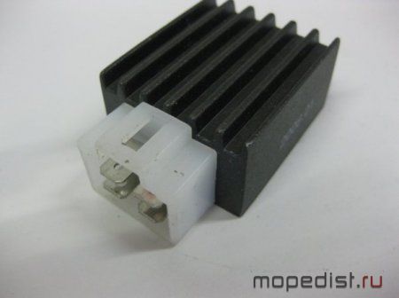

Вот оно.
А вот обычное, "стандартное".
Их распиновка.

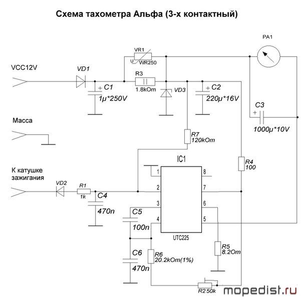

Вообще то разрисовав релюшку я сделал вывод что катушка генератора не связана с массой.
но у меня работает и тахометр и релюшка - вывод генератор заземлен?
Редактировалось: 1 раз (Последний: 18 марта 2020 в 18:05, wmause: причина не указана)

wmause:
Не факт! podlec
Тахометры есть двух видов для Альфы: двухпроводной и трехпроводной.
Первый для заземленного генератора, простой вольтметр для постоянного напряжения, проградуированный в об/мин.
Второй для любого генератора, с получением импульсов от выхода коммутатора.
Реле от Випера даёт выходы "+" и "-" для "отвязанного от массы" генератора.
Вообще-то, в схемах японских и европейских мопедов(китайских - тоже), упоминание о "массе" не обыкновение, а некая "дань старине" - у них отдельный "минусовой общий провод" приходит от источника напряжения на каждый потребитель. А "масса" двигателя даже не всегда соединена с рамой.
