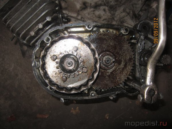

Добрый всем день!Два дня назад у меня развалилось сцепление причем весьма оригинально laugh понимаю что ремонту оно не подлежит. Решил поделиться с вами моей историей)Дело было так : Я как обычно с утра до вечера катался с другом (он на минске я на карпатах) куда мы только не ездили мой мопед пер как танк, влазил во все горы, но была одна беда -вело сцепление.Я старался не обращать на это внимание и спокойно ездил.И вот ближе к ночи друг поехал домой,а я решил еще немного погонять ну и спустился с горки (весьма протяженной - длина подьема гдето километр) покатался внизу и вдруг стал замечать что движок начал работать както не так - здорово плавали обороты при разгоне, ну я подумал открутлся маховик(ну эта большая шестерня у сцепления) ну и сразу поехал домой.Метров сто подьема проехал и вдруг резко встаю мотор начинает крутить большие обороты и от него идет дикий хруст,пощелкал передачи,а реакции ноль.Ну подумал все! Наверно маховик совсем вылетел,заглушил и покатил в гору и потом еще пер до дома метров 500.Загнал в гараж и решил ну его нахрен завтро посмотрю что с ним... С утра захожу в гараж снимаю левую крышку картера, а там вот такая красота
shock shock shock
развалилась корзина (странно обычно диски ломает, а это корзину)
поломало и столик сцепления и некоторые диски...
и в подарок ко всему этому - вагон стружки от сцепления.Собственно пришлось разбирать и мыть движок((
А ведь все поменял кроме сцепления! на нем сэкономил оно и сломалось=(
Интересно было у когонибудь подобное?

Не хило покромсало, жуть, но почему корзину??? Сцепу в утиль, покупай новое. Кстати, на моем новокупленном сцеплении столик быстро расшатался, я поставил ранее купленный, он с виду более доверия внушал, ходит без проблем по сей день!

Было на подобие этого, отломало 2 лепестка, ту корзину пришлось выкинуть, достал из запасов, и приварил сверху на начало лепестков круг, эта корзина и по сей день ходит, но я щас перешел на ромашку, как то понадежнее, хотя в сцеплении не когда не нуждался, у дедка у которого покупал мопед, зап. частей было очень много, так вот он мне отдал 6 полных комплектов сцепления, и 3 недоукомплектованных, и пой сей день ими пользуюсь!

У меня и лепестки так отлетали, и шестерня отделялась от самой корзины. Главное - это ощущение от симптомов: едешь, чёт не тянет(сцепление вроде буксует scratch ), глушишь, пытаешься завести, а мотор не крутится, крутится только коробка и идёшь домой с этим ведром... sad
А всё из-за чрезмерных оборотов...

Было так же только в меньших размерах отломан один лепесток и лопнуло 3 диска звук незабываемый shock

У друга сцепление так ломало , что дыра в крышке , жалко фото нету , а то вы бы просто попадали .

Интересно то что происходит это с таким сцеплением, не видел не одного случая чтоб так разбивало корзину в виде ромашки!

Было, не раз.Только не так круто.У меня сразу появлялась вибрация.

Мне, в таком случае - просто везёт: крышка со столика спрыгивала, ножка одна раз ломалась... Зубья на дисках, - обычное дело... Но такого фарша не было. Вообще - дело тут в колебаниях второго порядка, возникающих из-за вибронагруженности мотора. Попахивает балансировкой коленвала...

У меня летом 2 сцепление сожрал 1-ромашка (у него вырвало шестеренку) 2-лепестковое(все лепестки посрывало) Разобрал двигатель и на коленвале там должна ставится втулочка чтоб сцепление не болталось я сделал другую и купил новую корзину ромашки и все теперь как часы!

Ребята, у меня сцепление выжымает а оно не работает. может не дожимает бронзовый пальчик на нём. И кикстартер не хочет крутить поршень(когда медлено дёргаю он его крутит, но когда хочу завести кик просто прокрусивается). Мне кажется сцепление в норме. может зубъя гдето на шестерне счесало. Подскажите пожалуста.
Kenny
209 дней назад
А верхний столик где? А толщину дисков посмотреть?
На валу кикстартера скорее всего слизало зубья на храповике. Так что результат вполне закономерен.

ты сцепления правельно собрал?
Добавлено через 5 минут
или может зубчики отломало на промежуточних дисках

Я это сцепление поставил на другой карпаты и всё работае. Столик я просто снял и так сфоткал. Теперь на этот мотор хочу новое сцепление поставить. кстати, щас делают новые сцепления, и если делают то как его выбрать?

smile На мой взгляд ромашка лучше, хотя и несколько тяжелее обычного.... Там реже встречаются ситуации , когда обламываются "уши" у дисков, кроме того, ни разу не видел, чтобы дисками разбило корзину! Но есть и минус(а может и плюс, всё во многом зависит от того что надо - мягкий старт или жесткое сцепление) - хуже смазывается, но и с этим можно бороться!

Ответ прямо на фото - вал коленвала выступает над гайкой(в идеале всё должно быть на одном уровне!).... Выжимной диск упирается в это безобразие и не дает нормально включиться сцеплению.... могу предположить что проблема в том , что не установлены две(ну или хотя бы одна из двух) хитрые(каленые) шайбы по краям дистанционной втулки

У меня те шайбы были, их две. Может третью ещё подложить?

Может у тебя под сцеплением не стоит втулка, была у друга такая проблема, поставил втулку и всё заработало.
