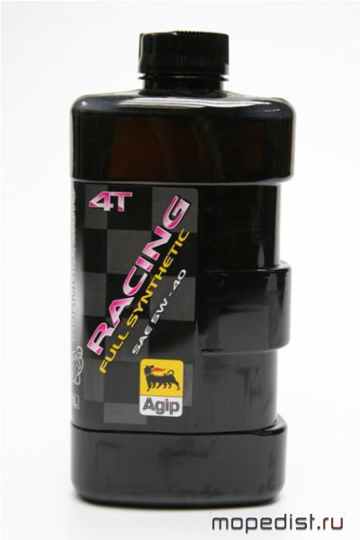

Garry Eagle:
Испанцы, конечно, ни фига не самые лучше,
Смею поправить. Agip исконно итальянская фирма. Там половина заправок принадлежит этой компании. Кстати цена на масло 4 т вполне демократичная. Полусинтетику можно дешевле 300 рублей взять за литр.

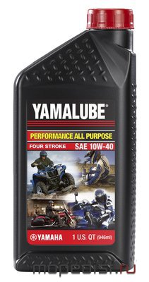

MYPPPA
Могилев
113 дней назад
Лью такое, меняется каждые 500 км, нареканий вроде как нет...

zmeyuka:
Блин, все время путаю, как правильно писать Иран, или Ирак smile
А банка такая:
И стоит всего-навсего 250-300 рублей.

MYPPPA:
shock Да так и разорится можно!!!
