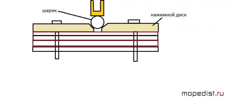

У меня вот тоже такая фигня,а запчастей нигде нет.А вот про шарик идея понравилась,это я так понял шарик просто вставить в это отверстие,и рычаг внатяжку поставить, чтоб не выпало?
это вид сверху
mitroxa
Орел
1184 дня назад
trainsim:
это вид сверху
Вообще то это вид сбоку. Предпологается сверху шарика приварить автоматом шайбочку что бы он не выпадал. На худой конец можно и так, во время монтажа приклеить шарик на солидол, после монтажа крышки придерживать рычаг сцепления до момента установки тросика.
После сборки не допускать обрыва троса сцепления, иначе шарик выпадет.

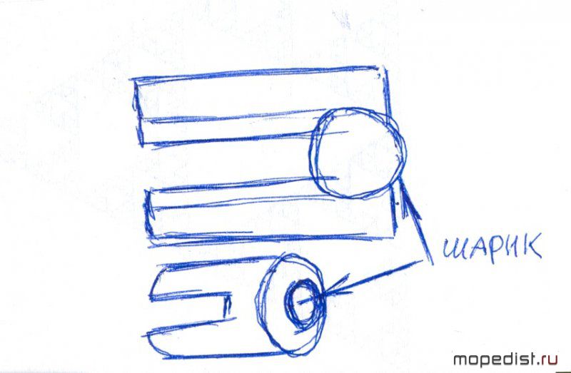

Есть гораздо более простая и совершенная конструкция, в свое время предложенная Ust-ом с покойного дырчика. Я пользуюсь ею уже несколько лет.
Суть в том, что шарик вставляется в сам толкатель, который изготавливается не из латуни, а из стали. Сверлится отверстие с таким расчетом, чтобы шарик выступал наружу, но не выскакивал. С другой стороны, на него нажимает непосредственно сам рычаг. Чертежа нет, вот рисунок, сами сообразите, как сделать. Шарик, по-моему, 5 мм.
За время эксплуатации проблем не обнаружено, а двигатель больше не пытается заглохнуть при выжиме сцепления smile
